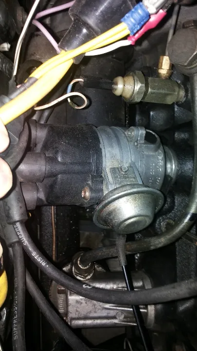

oder sind 12V auf die zündspule problematisch?der motor ist komplett raus und von mir neu reingebaut

der alte verteiler war fratze und wurde von mir durch nen spi-verteiler ersetzt
Und wie wird der Zündfunke erzeugt? Ein SPI-Verteiler verteilt nur, der hat keinen Unterbrecher...

zündkabel und spule sind alt aber durchgemessenMir kam der gleiche Gedanke wie Jörg...
SPi-Verteiler mit Vergaser-Motor funzt nicht einfach so...
Am Anfang haben da etwas Informationen zu deinem "Paket" gefehlt...
Jetzt wird einiges klarer.
"Späte" 998er haben eine Ballast-Ignition. Eine Zündanlage mit Vorwiderstand, die bei laufendem Motor die Spule nur mit ~9V betreibt, wofür eben die passende Spule benötigt wird. Nur während dem Start wird die Spule (vom Magnetschalter) mit 12V versorgt.
Schließt du diese Verkabelung eine 12V Spule an, wie sie beim 1275er "Standard" ist, hat die Spule natürlich nicht genug Leistung. Geht dann die Bordspannung wegen Licht und ggf. schlechter Massebänder auch noch etwas in die Knie, zeigt sich das mit deinen Symptomen.
Jetzt hast du die Spule direkt mit 12V vom Zündschloss versorgt, wie es wiederum beim 1275er Standard ist, passt hier wieder alles zusammen.
Nur was noch nicht passt, ist der "SPi-Verteiler". Ich vermute eher, dass es sicvh dabei um einen elektronischen Verteiler vom Vergaser-Cooper oder 1275er Metro handelt (Lucas 65DM4) und nicht um einen SPi-Verteiler (Lucas 65DHT4)
Man kann aber, was in GB auch gerne mal gemacht wird bzw. wurde, einen SPi zum Vergaser umbauen, indem man das Steuergerät inkl. Verteiler nur noch für die Zündung verwendet und statt der "Mono-Brause" einfach einen (oder auch 2) Vergaser montiert und abstimmt...
Wie gut das funktioniert kann ich aber auch nicht sagen...Gruß, Diddi
Und der braucht eben, zusammen mit der korrekten Spule, 12V direkt vom Sicherungskasten/Zündschloss statt über die Widerstandsleitung (rosa/weiß mit "resistive" Aufdruck)
Und statt "Kabel dran frickeln" würde ich dir den originalen Stecker empfehlen, denn wenn der Stecksockel im Zündmodul nass wird, geht´s Geruckel wieder von Neuem los, bis er dann kurz darauf komplett streikt. Nachts, im Regen absolut uncool...
Gibt´s auch so beim Händler zu kaufen: http://www.minispares.com/product/Classic/Electrics/Ignition/Service_parts/YMV10064.aspx?090804&ReturnUrl=/search/classic/distributor%20.aspx|Back%20to%20search
