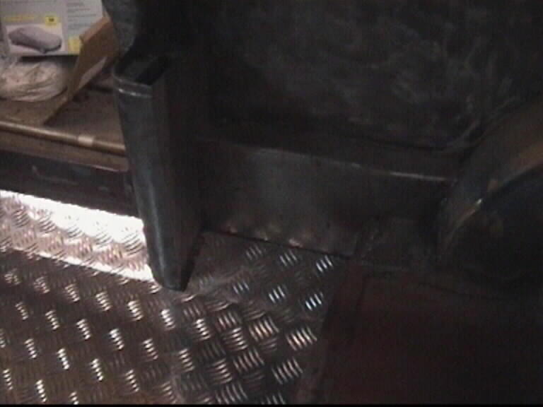

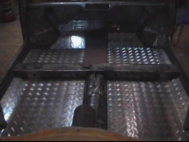

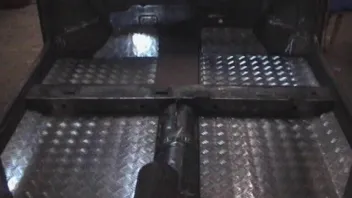

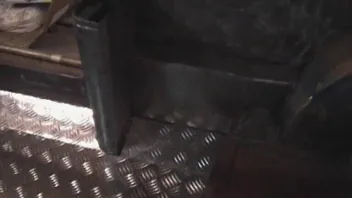

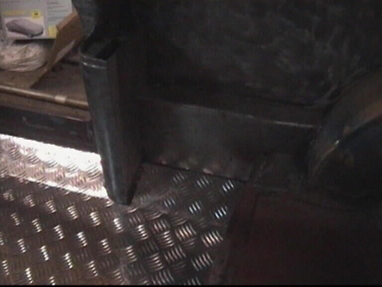

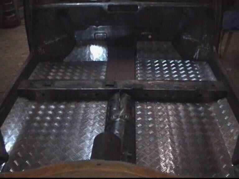

    ich könnte dir ja mal ein foto machen und hier reinstellen. hab grad am donnerstag solche verbaut. optik is der hammer - über preis kann ich dir leider nix genaues sagen (weil und die geschenkt wurden...) aba billig is der spass leider ned.
    wir haben 3 mm riffelblech verbaut. in ner benachbarten firma haben wir diese geschnitten und auf die jeweiligen grade gebogen...
