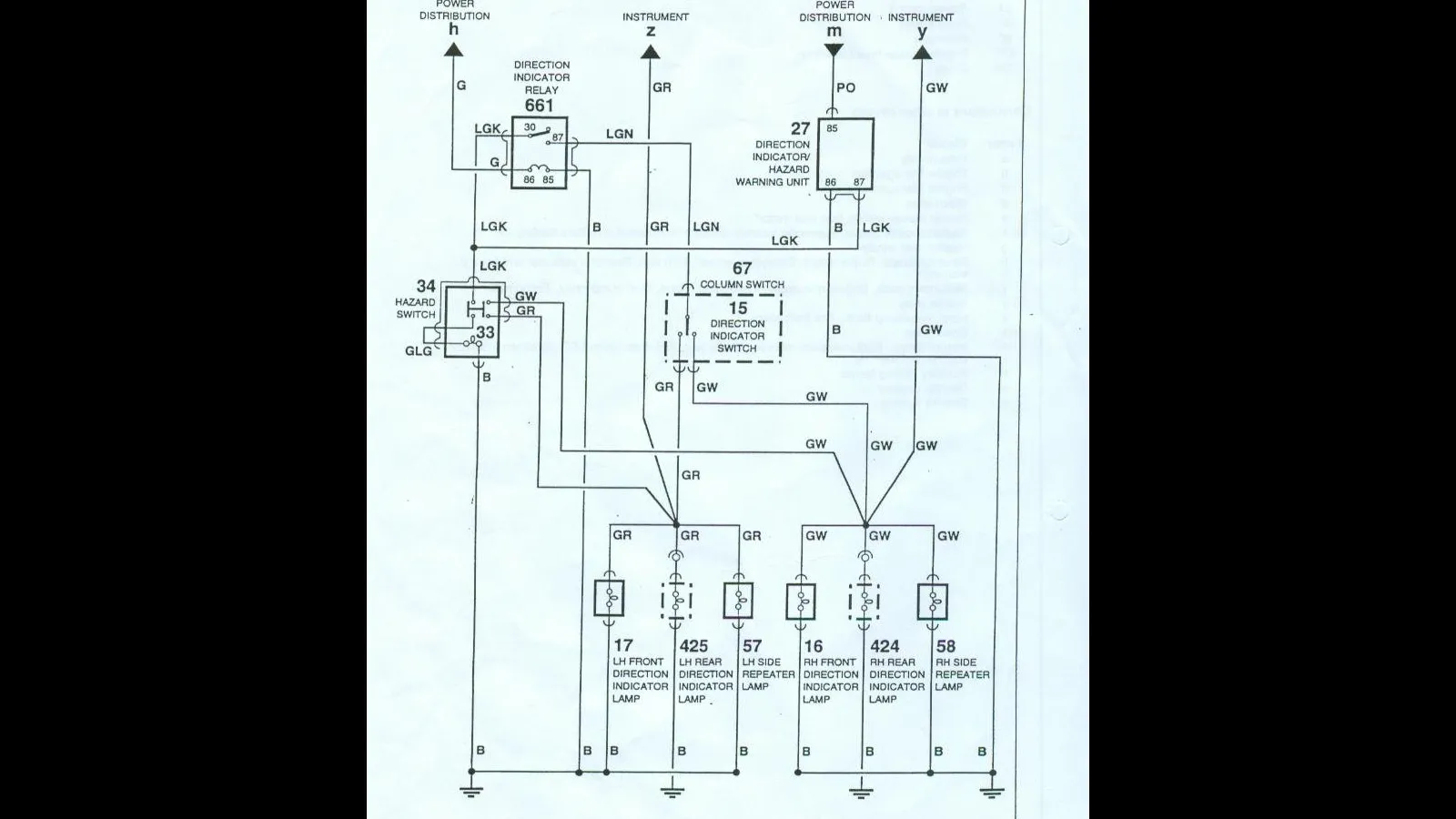

  • Hab da was anderes gefunden, mit einem Relais:
    Danke für die Mühe, aber das ist genau der Schaltplan, den ich meine. Mit dem komme ich nicht klar, weil es eigentlich kein 4-poliges Blinkrelais im SPI gibt. Zumindest laut minispares und meinem real existierenden Wagen. Eigentlich scheint es das Teil überhaupt nicht zu geben.
    Wenn ich nur wüsste, wie zwischen der Stromversorgung des Blinkrelais beim Warnblinken umgeschaltet wird. Das kann der 6-polige Warnblinkschalter nämlich nicht.

    Das ist überhaupt nicht rätselhaft, nur ist die Klemmenbezeichnung am Blinkgeber Relais (#27) so nicht richtig.
    Der SPi hat definitiv nur ein Blinkgeber-Relais (#27) und die korrekten Klemmenbezeichnungen (gem. DIN) wären 49 (statt 85), 49a (statt 87) und 31 (statt 86). Deshalb kostet diese Relais beim Teilehändler auch deutlich mehr, als ein herkömmliches Blinkrelais...:wink:
    Das zweite Blinker-Relais (Direction Indicator Relay, #661) ist kein Blinkgeber-Relais, sondern ein reines "Arbeits-Relais", welches den Richtungsblinker-Schaltkreis bei Zündung aus, deaktiviert. Warnblinker ist weiterhin über Dauer + aktiv.
    Der Warnblinker-Schalter hat hier (im Gegensatz zu den Vergaser-Modellen mit Bi-Metall Blinkgeber) die einzige Funktion, die beiden Seiten der Richtungsblinker parallel, und mit dem Ausgangssignal des Blinkgeber-Relais zusammen zu schalten.
    Werden bei Zündung Ein, Warn- und Richtungs-Blinker gleichzeitig eingeschaltet, blinken trotzdem alle 4 Blinkleuchten als Warnblinker. Das funktioniert eben nur bei elektronischen Blinkgebern, nicht aber bei einem Bi-Metall Blinkgeber. Der würde wegen höherem Stromfluss doppelt schnell blinken und erfordert deshalb 2 getrennte Blinkgeber und eine andere Verdrahtung des Warnblinker-Schalters...:wink:
    Dieses Relais (#661) sitzt übrigens im Motorraum, Beifahrerseite an der Seitenwand/Stehwand, in der Nähe des Wischermotors und macht gerne Zicken wegen oxydierter Kontakte...:wink:
    Das Blinkgeber-Relais (#27) sitzt innen hinter´m Armaturenbrett etwa in der Mitte...:wink:
    Edit: Eines habe ich noch vergessen. Die beiden Relais (#27 und #661) einfach durch DIN-Relais zu ersetzen ist nicht ganz einfach. Also nicht "plug´n play". Die Klemmenbelegungen in den Stecksockeln passen nicht 1:1 zu DIN-Relais und müssen an die DIN-Relais angepasst werden. Andernfalls gibt´s durchgebrannte Sicherungen und entsprechende Verwirrung :wink:

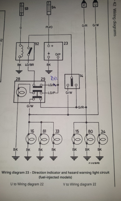

  • Auch wenn die Diskussion eher von akademischer Natur ist - das eigentliche Problem ist ja schon geklärt:smile: - im SPI Schaltplan mit der 1.3 MEMS ist der Warnblinkschalter noch mit 6 Kontakten aufgeführt. Das war leider genau der, den ich benutzt habe:madgo:.
    Guckst Du hier:
    Gruß Guido
    Auch diese Schaltung funktioniert, nur ist leider der Warnblinkschalter (innen) falsch dargestellt.
    In der Abbildung sind alle Kontakte gleichzeitig geschlossen, was nicht stimmt.
    Bei Warnblinker "aus" sind die 2 Kontakte hellgrün/rosa und hellgrün/braun geschlossen, dafür die 4 Kontakte hellgrün/rosa, grün/weiß, grün/rot und Kontrollleuchte getrennt.
    Bei Warnblinker "ein" sind die 2 Kontakte hellgrün/rosa und hellgrün/braun getrennt, dafür die 4 Kontakte hellgrün/rosa, grün/weiß, grün/rot und Kontrollleuchte geschlossen.
    Wenn man das weiß/beachtet, macht diese Schaltung wieder Sinn :wink:
    Der Warnblinkschalter ist bei beiden Schaltungen identisch, nur werden bei der späteren Schaltung 2 Pins einfach nicht mehr belegt, um eben eine Fehlerquelle (Oxydation selten benutzter Kontakte) zu beseitigen... :thumbs_up:
  • Genau so funktioniert der Schalter. Ich habe ihn auseinander genommen, um das herauszufinden:smile:
    Messen war schwierig, weil nämlich genau der geschilderte Fehler vorhanden war:madgo:
    Am Stecker sind übrigens beide Leitungen hellgrün/braun.
