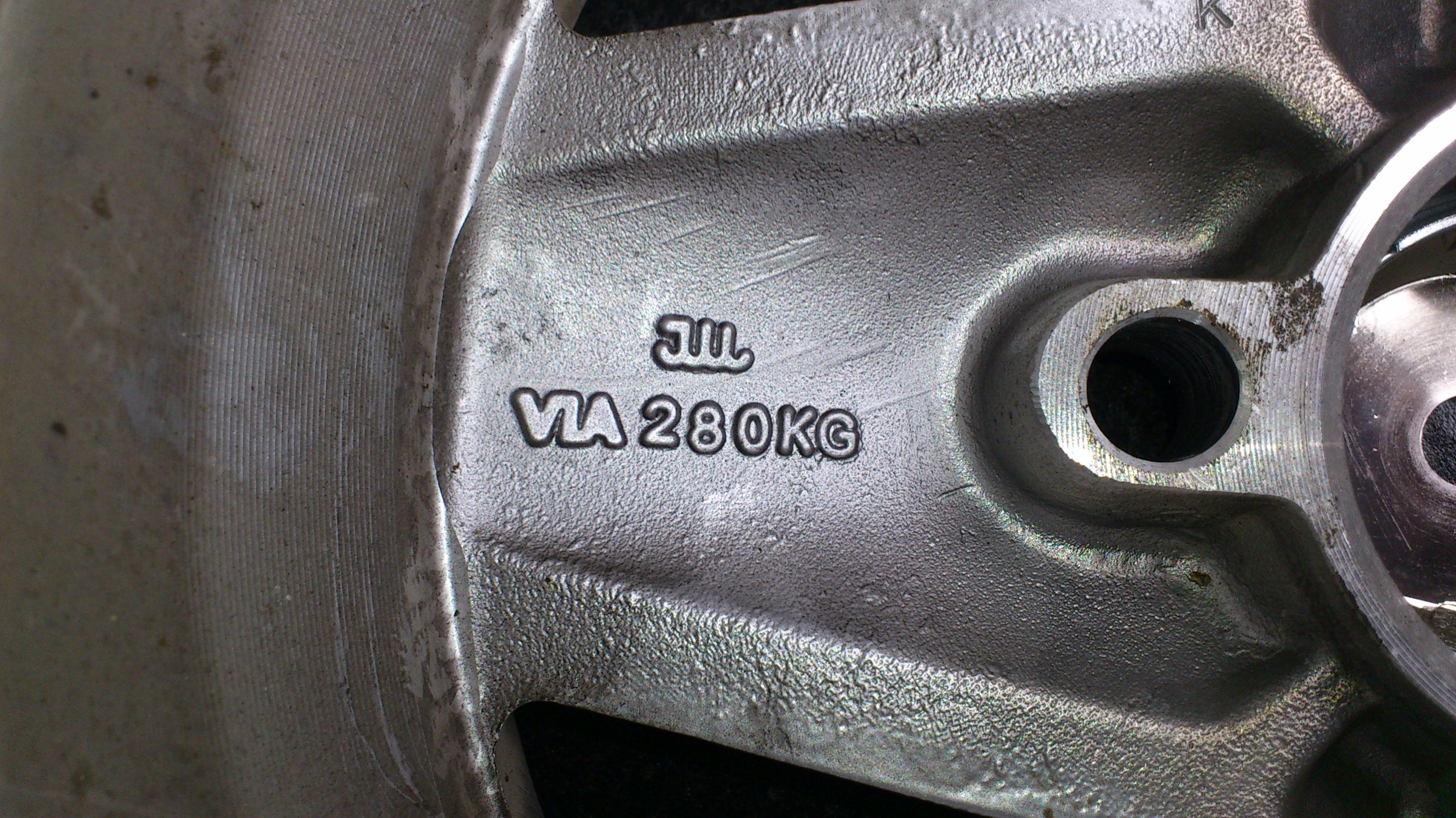

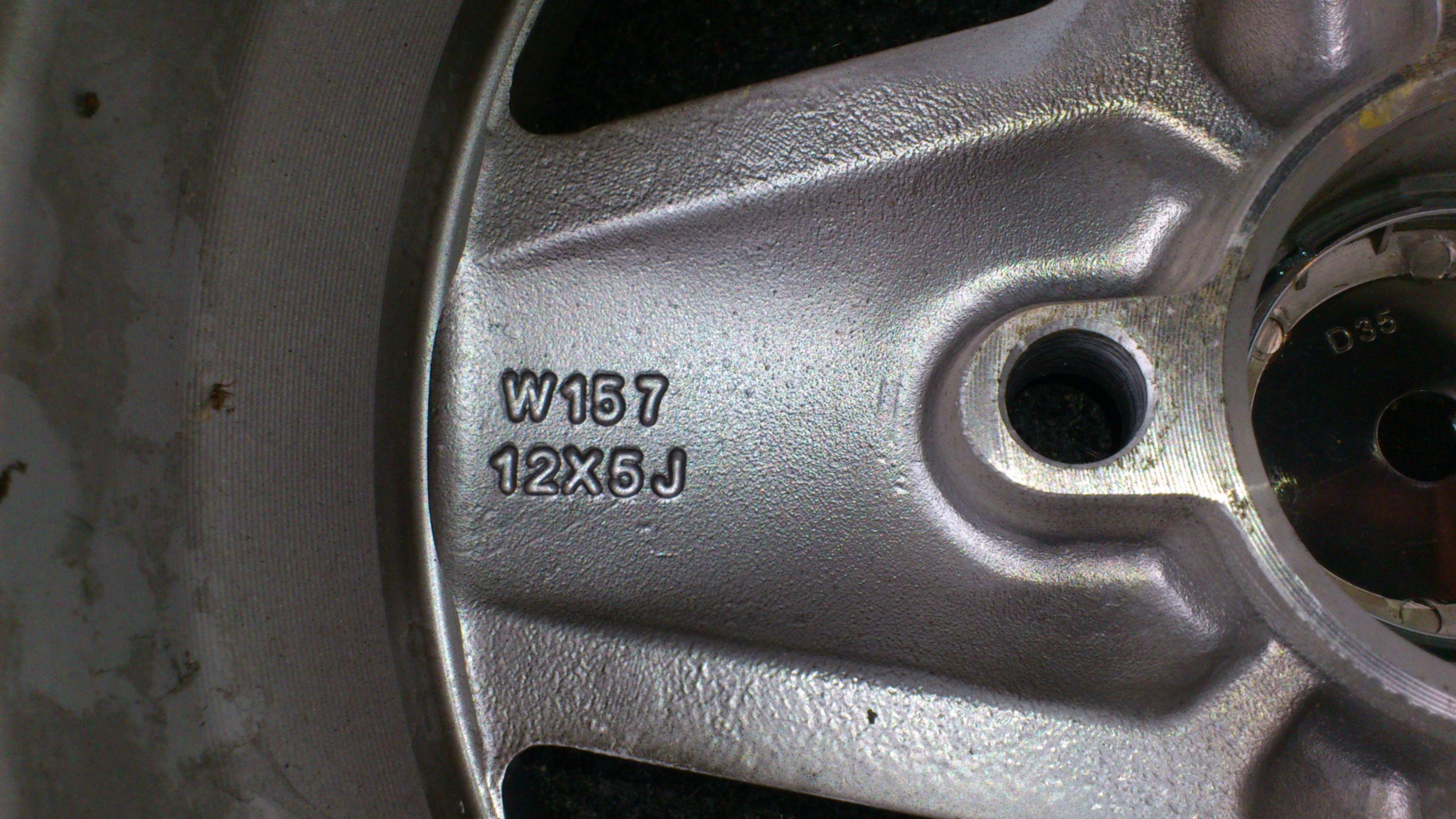

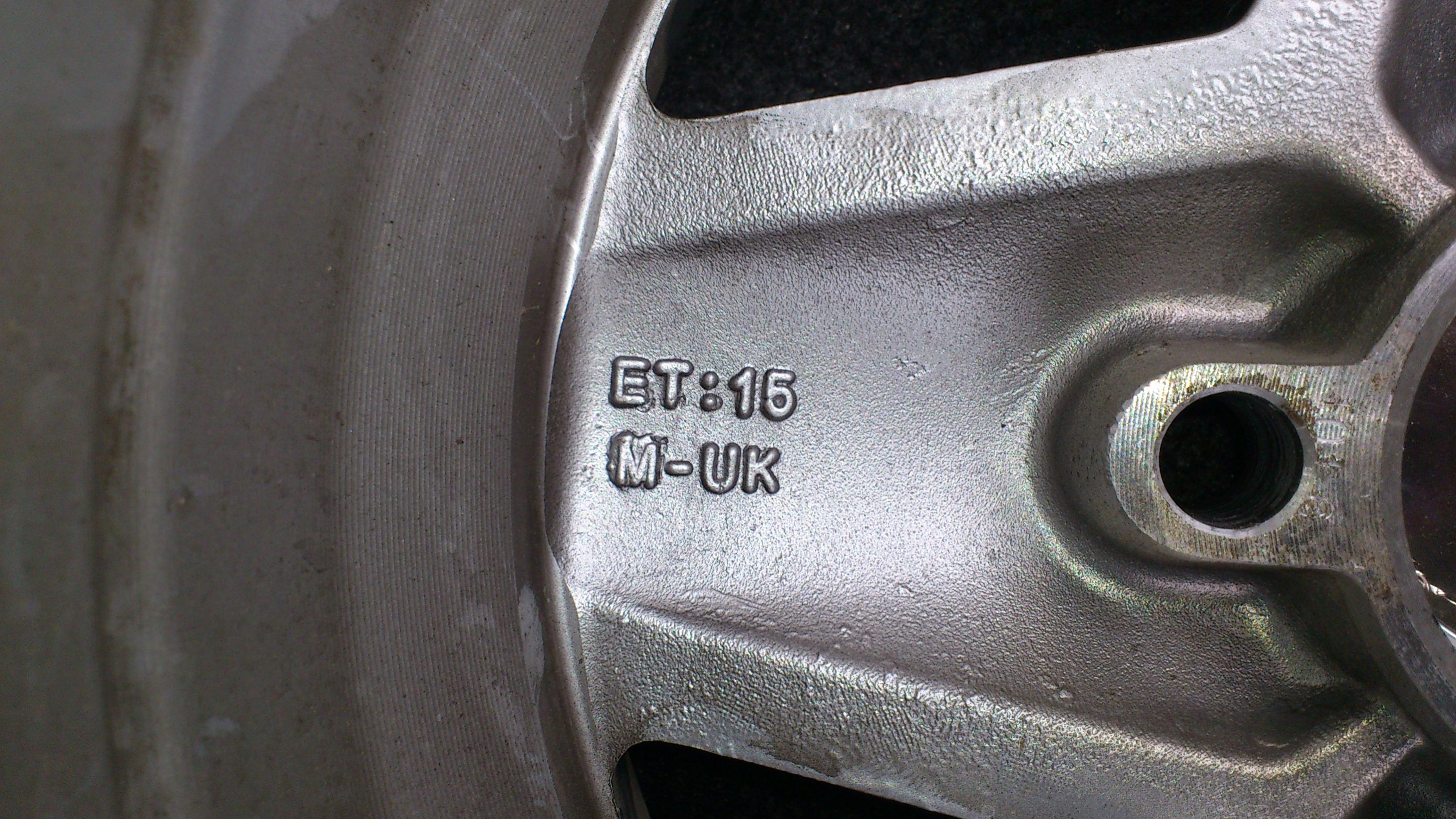

    Heute war ich beim TÜV und der meinte die Reifen sind in Ordnung 165 60 12. Jetzt will er die Daten von den Felgen haben aber ich weis nicht was für Felgen das sind.
    Kann mir da jemand helfen?

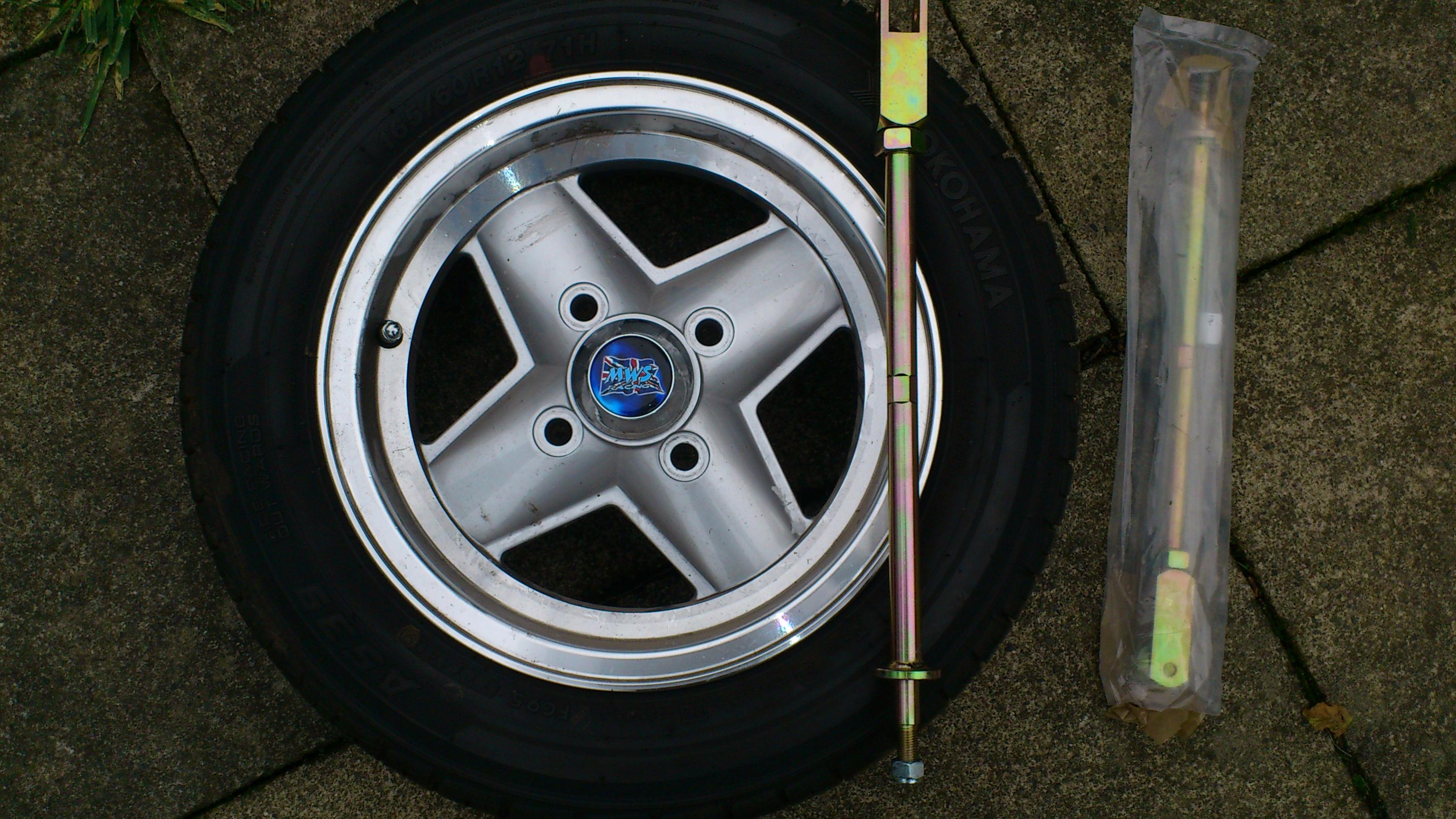

    Die Stangen die auf dem Reifen liegen soll ich laut Verkäufer auch für die Reifen verbauen. Warum?
  • das sind revolution nachbauten von MWS midland wheel supplies.

    die "stangen" sind einstellbare zugstreben und ermöglichen einen gleichmäßigen nachlauf der vorderachse.
    zur montage solltest du die entsprechenden buchsen für querlenker und die entsprechenden gummis für die streben verwenden.
