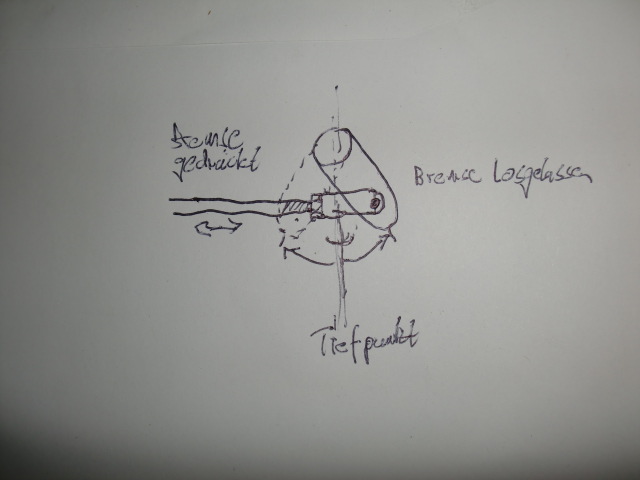

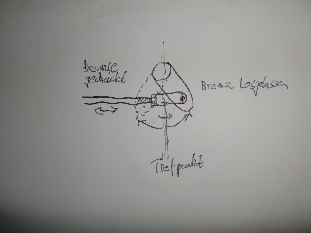

  • Also es ist die bremsdruckstange. Dort ist ein gewinde. Mittels der Mutter kann man da was einstellen, ob die Stange weiter rein in den Bremskraftverstärker hinein steht oder weiter auf Abstand. Im werkstatthandbuch steht nur, dass man sie ausrichten soll, aber wie genau?
    97er MPi, Full ALU Kühler, K&N Offen, 52er Drosselklappe, Maniflow Downpipe, Einstellbares BDR, RC40 Big Bore Mittig, Adjusta Ride, Bearbeiteter Kopf, Bearbeitete Einlass und Auslasskanäle, GAZ Stoßdämpfer (KURZ), Einstellbare Zugstreben, Stahlflexleitungen, MiniSport Cooper 4 Kolben ALU Bremssättel - Silver -, Ultralite 5x12 Zoll ET 31, Alu Bremstrommeln
  • So einstellen, das der Umlenkhebel an dem diese angeschraubt ist bei gedrücktem und losgelassenem Bremspedal einen ähnlichen Winkel vom Tiefpunkt des Hebels hat.
    Beachten aber dass der Anschlag der Bremsmechanik am Pedal ist und nicht innerhalb des BKV.
  • Super, alles klar. Bei mir ist's zurzeit so, dass man an der Stange fast gar kein Gewinde sieht. Sprich, die Stange ragt weit raus aus dem Bremskraftverstärker. Und ich hab das Gefühl ich muss ganz schön drauf latschen, bis der mal arbeitet. Hab schon bissel eingestellt. Nur beide Winkel sind noch nicht gleich, der linke Winkel, also beim bremsen betätigen, ist schon noch größer.
    Also kann ich die Stange noch weiter rein drehen, so das noch mehr Gewinde zu sehen ist?
    LG
    Enrico
