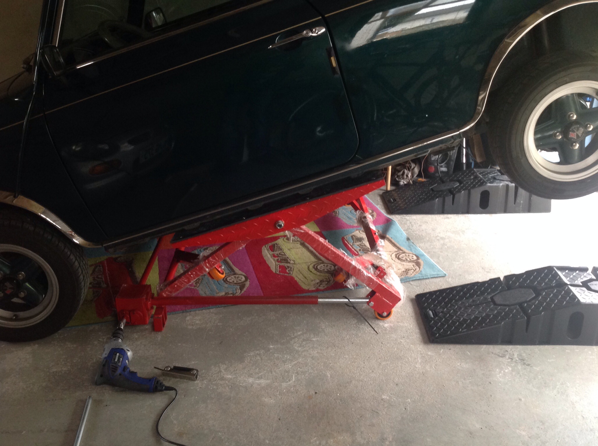

  • Da ich in meiner neuen Garage leider keine Grube mehr habe ,suchte ich nach einer günstigen Alternative um auch wieder unter dem Auto arbeiten zu können.
    Dabei stieß ich auf diese Teil:
    http://www.amazon.de/gp/product/B00…0?ie=UTF8&psc=1
    Naja kommt natürlich aus China und die Bewertungen waren auch nicht so toll.
    Aber ich wollte es versuchen, denn es war für meine Bedürfnisse genau das Richtige.

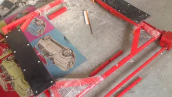

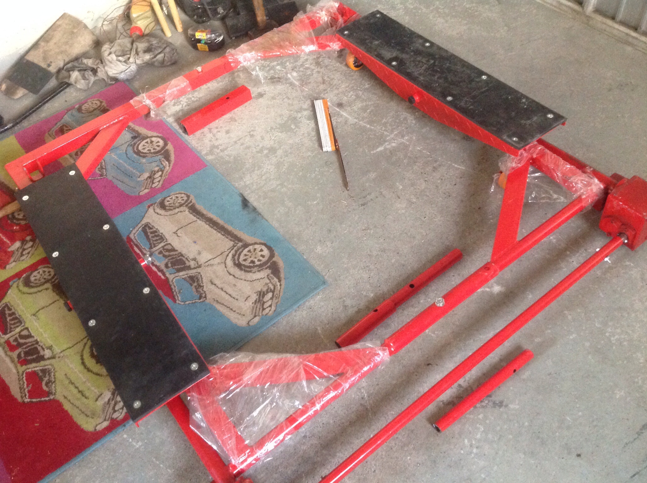

    Lieferung erfolgte prompt, der Zusammenbau gestaltete sich etwas mühsam , da die beiliegende Anleitung nur dürftige Skizzen enthielt.Aber das sollte für einen Minischrauber kein Problem sein.

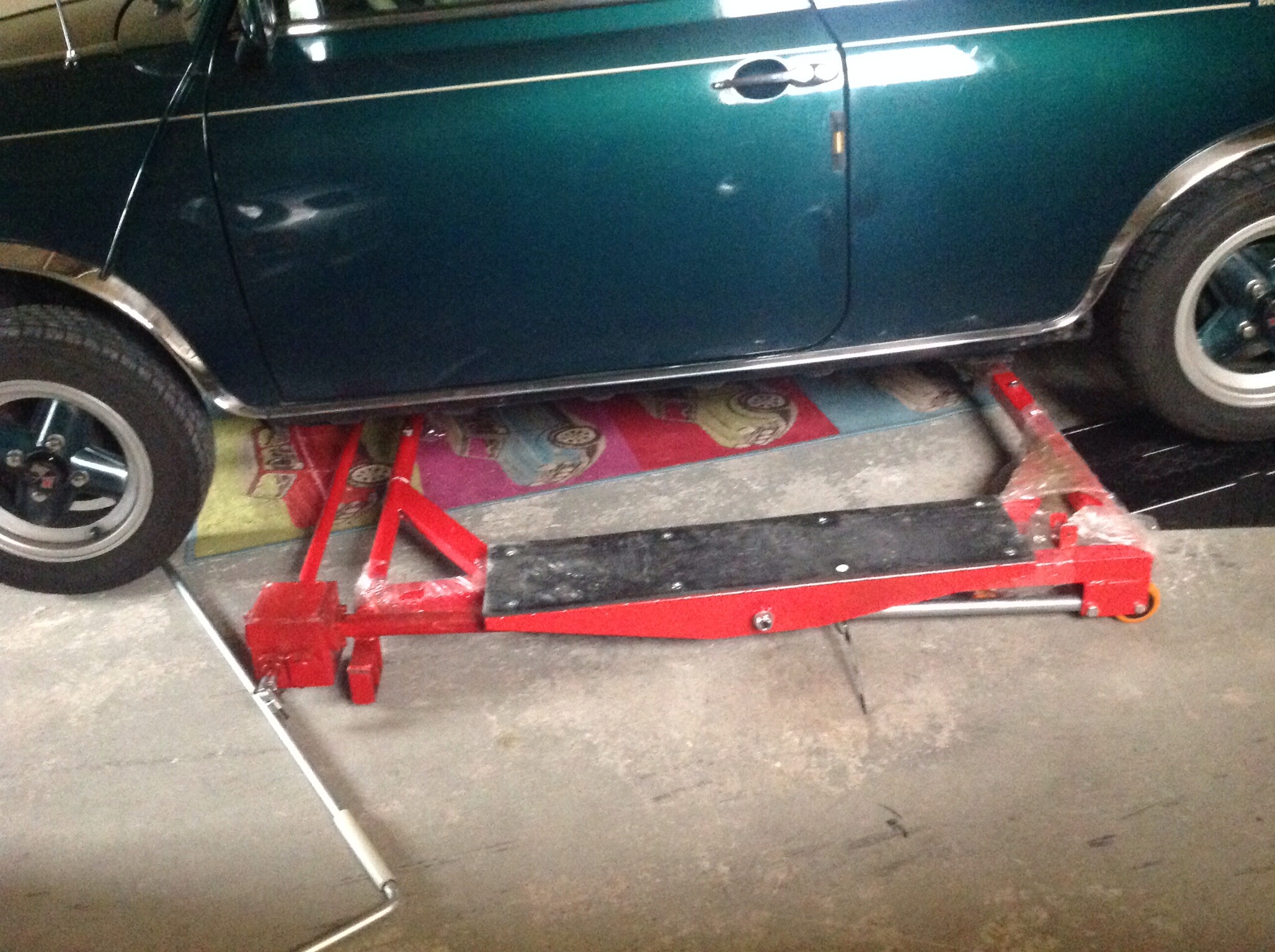

    Dann fing ich an zu messen und stellte fest, zwischen den Schwellernim Bodenbereich ist der Mini nur 110 cm breit.Also habe ich das ganze erstmal wieder teilzerlegt und mit der Flex auf die richtige Breite gestutzt.
    Da die Höhe im eingefahrenen Zustand min. 15 cm beträgt passt sie natürlich nicht unter den Mini. Also noch 2 leichte Kunstoffauffahrrampen bestellt.

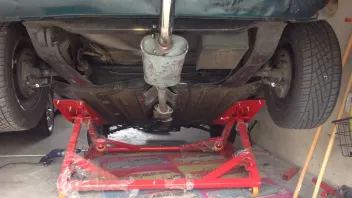

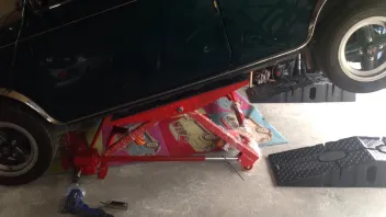

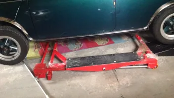

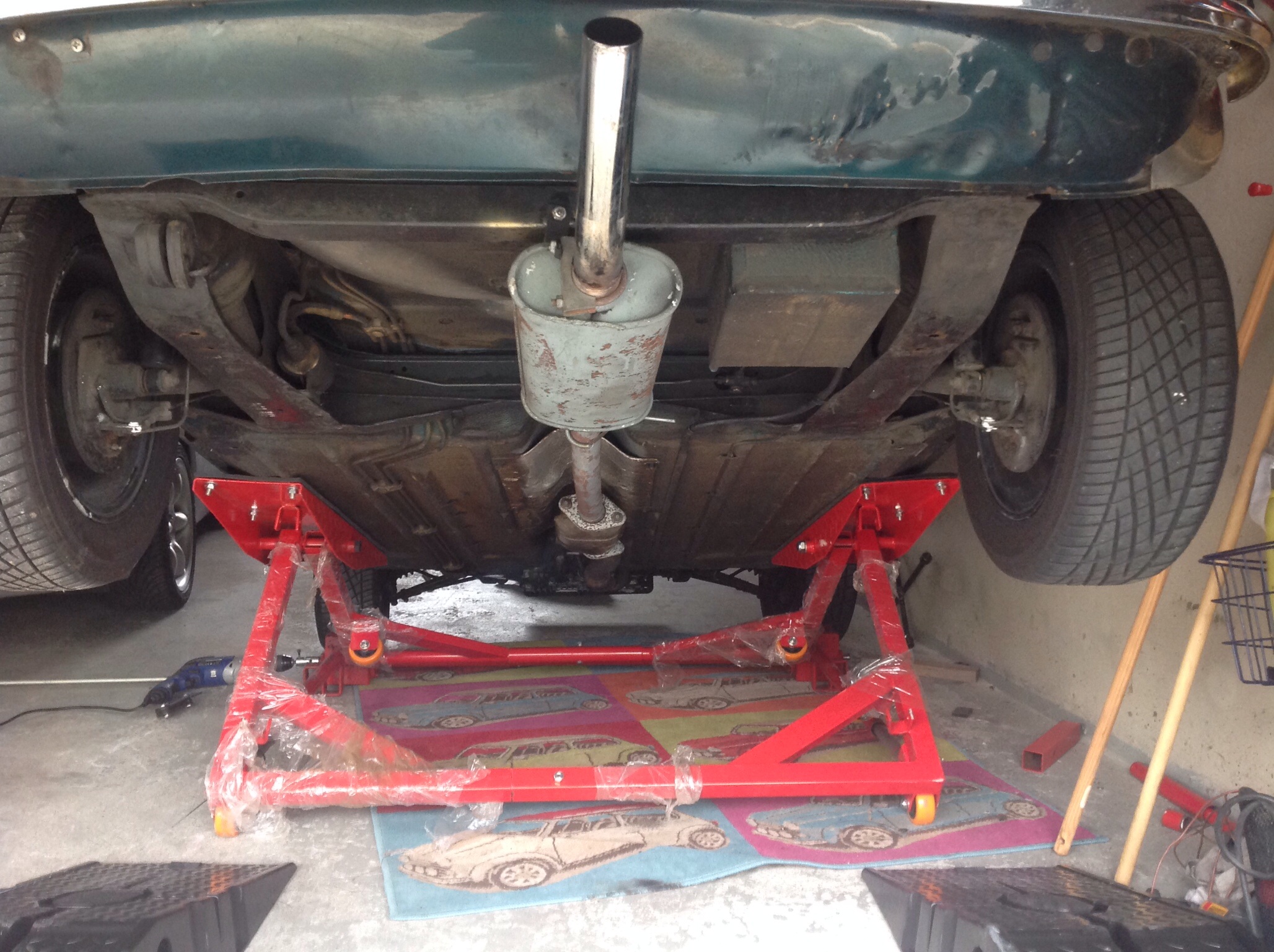

    Nun konnte ich den Mini hinten auf die Rampen fahren und wenn der Auspuff nicht so tief hängen würde hatte das Hubgerät schon drunter gepasst.So musste ich vorn noch etwas mit dem Hydrowagenheber anheben und konnte das Hubgerät drunterschrieben. Aufgrund des kurzen Radstandes passt das gerade so. leider liegt der Schwerpunkt nun ziemlich weit vorn, so dass sich der Wagen erst mal hinten anhebt. Ich habe auf den Fotos nicht den ganzen Hub ausgenutzt.
    Wichtig war für mich ob das Teil wirklich stabil ist undob der Boden im Mini das mitmacht.Beides ohne Problem bestanden.
    Die Schweißnähte machen einen guten Eibdruck.Die ersten cm muss man aufgrund der Kinematik mit der beiliegenden Handkurbel bewältigen. dann geht es sehr leicht mit der Bohrmaschine weiter.
    In den Getriebekästen arbeitet eine Schneckenradverzahnung und ist somit selbsthemmend gelagert in Rollenlagern.
    Den Rest zeigen die Fotos.
    Ach und bevor die Sicherheitsapostel zuschlagen:Bevor ich mich da drunterlege sichere ich natürlich noch mit Stahlböcken ab.;))
