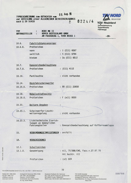

Moin Jens,
ich hatte das Problem beim Tüv: ´92 Mini und keine Leuchtweitenregulierung (wir kennen unsere Unterlagen nicht!)
Als ich zuhause war brauchte ich 5 min bei Tante Google um einen ersten Erfolg zu haben:
Allerdings hast du einen ´94 Mini!
Ab ca. Mitte ´94 wurde die Leuchtweitenregulierung verbaut!
Hilfreich ist evtl. dieses Thema:
https://www.mini-forum.de/showthread.php…itenregulierung
Etwas weiter unten ist ein Link zu allbrit.de der besagt das in Deutschland die Leuchtweitenregulierung ab VIN BD064959 verbaut wurde.
Ich hoffe das ich dir hiermit etwas geholfen habe.
Gruß Holgi
Nabend zusammen,
Vielen vielen Dank an Diddi für die e-Mail und an Holgi für den Scan
Ich hab gegoogelt wie ein Blöder und hab nix darüber gefunden, ihr seit Klasse.....
Gruss Jens

Normalerweise steht diese bereits seit der dt. Erstzulassung in Fahrzeugbrief und Schein. Und zwar im Freitext und/oder per Definition im Homologationsblatt, das im Schein unter K aufgelistet ist.
Aber da es ja auch immer wieder ähm...schwierige Blaukittelträger gibt, gibt es 2 Möglichkeiten:
1. Anderen Tüv aufsuchen.
2. Herrn Erkens (war damals bei Rover für genau solche Anfragen zuständig) um dieses Blatt bitten. Wird aber vermutlich etwas kosten.
--> http://www.carservice-erkens.de/ (Das hier ist wohl sein Bruder, aber er wird die Anfrage entsprechend weiter leiten. Zumindest tat er das mit meiner Anfrage vor einem Jahr)
Ja, ich habe ja auch von Mini-Guido nochmal die Unterlagen bekommen. Die sind vom TÜV-Rheinland, Antragsteller ist Rover und gültig für die Betriebserlaubnis NR 8224/4 ...Im Neuen Schein steht bei mir nix unter K, aber im alten Brief steht genau diese ABE Nummer 8224/4...
Ich versteh die Welt nicht mehr, vorallem wie hat der die letzten 20 Jahre TÜV bekommen?

So, kleines Update.....
Ich konnte das ja nun nicht auf mir sitzen lassen das 99 Leute sagen brauchste nicht und der eine Prüfer sagt brauchste....
Also nochmal zum TÜV mit altem Brief und allen Unterlagen. Er war auch da und ich sagte ich will das genau begründet haben, wenn ich für die Ausnahmegenehmigung Geld zahle und sich nachher rausstellt das ich die gar nicht brauche , werde ich mich dagegen wehren.
Er : Das muss eingetragen sein und dafür brauch ich diese Genehmigung.
Ich: Aber das Fahrzeug hätte doch gar keine Zulassung bekommen ohne das TÜV Gutachten welches ich hier habe..
Er: Das aber nur ne Kopie.
Ich: Na dann geben sie mir das Original, da steht TÜV Nord drauf und ich bin ja hier beim TÜV Nord.
Er: Ähm Ähm, Moment, wir haben grade einen Gutachter hier, ich hol den mal.
Gutachter: Hallo, was kann ich für sie tun? Geben sie mal her die Unterlagen....
10 Minuten später kommt mein Prüfer wieder raus und teilt mir mit das das Fahrzeug ja gar keine Leuchtweitenregulierung braucht, haben sie anhand des Gutachtens und der Schlüsselnummer rausgefunden.....ACH NEE!!!!!! WAS ERZÄHL ICH DEN HIER DIE GANZE ZEIT???????
Resultat, er hat den Mangel weggestrichen und ich mach jetzt noch die Bremsen und dann hat er TÜV......Warum nicht gleich so?????

Mir ging es fast so ähnlich, Mini EZ 04/91 ohne Leuchtweitenregulierung, nie Probleme beim Tüv gehabt aber dieses Jahr im April
In den Fahrzeugpapieren ( die neue Ausführung ) stand nichts drin, zum Glück hatte ich noch den alten Brief aus dem hervor ging das die ABE-Erteilung im Dezember 1990 erfolgte.
Mit hoher Wahrscheinlichkeit wurden bei vielen Mini beim Wechsel von den alten Fahrzeugpapieren zu den neuen Lappen die Ausnahmegenehmigungen bzw. das Datum der ABE-Erteilung
nicht übertragen.
Richtig, in den neuen papieren steht weder Nummer noch Datum der eg-betriebserlaubniss .....
