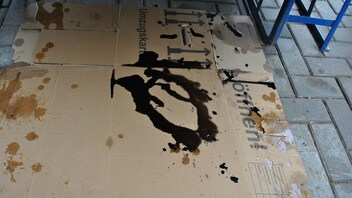

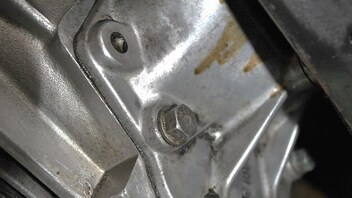

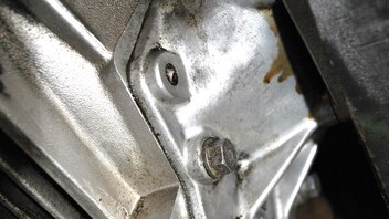

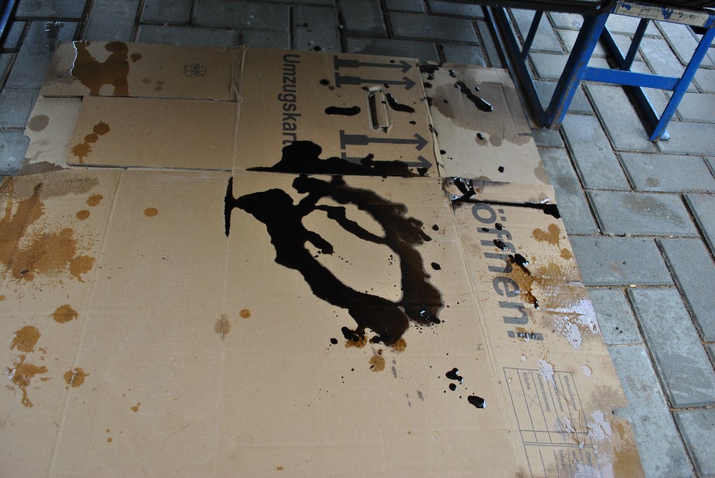

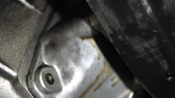

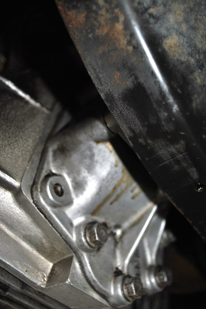

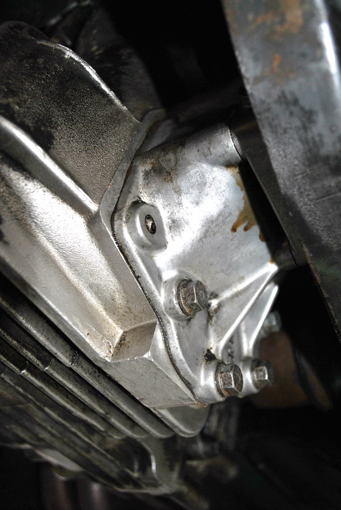

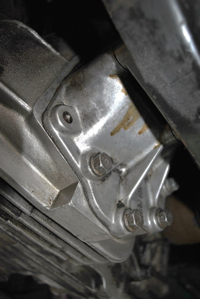

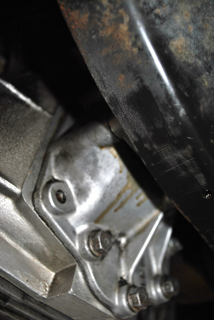

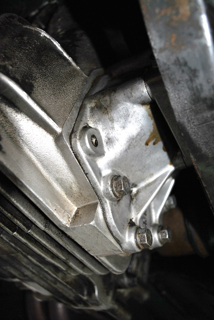

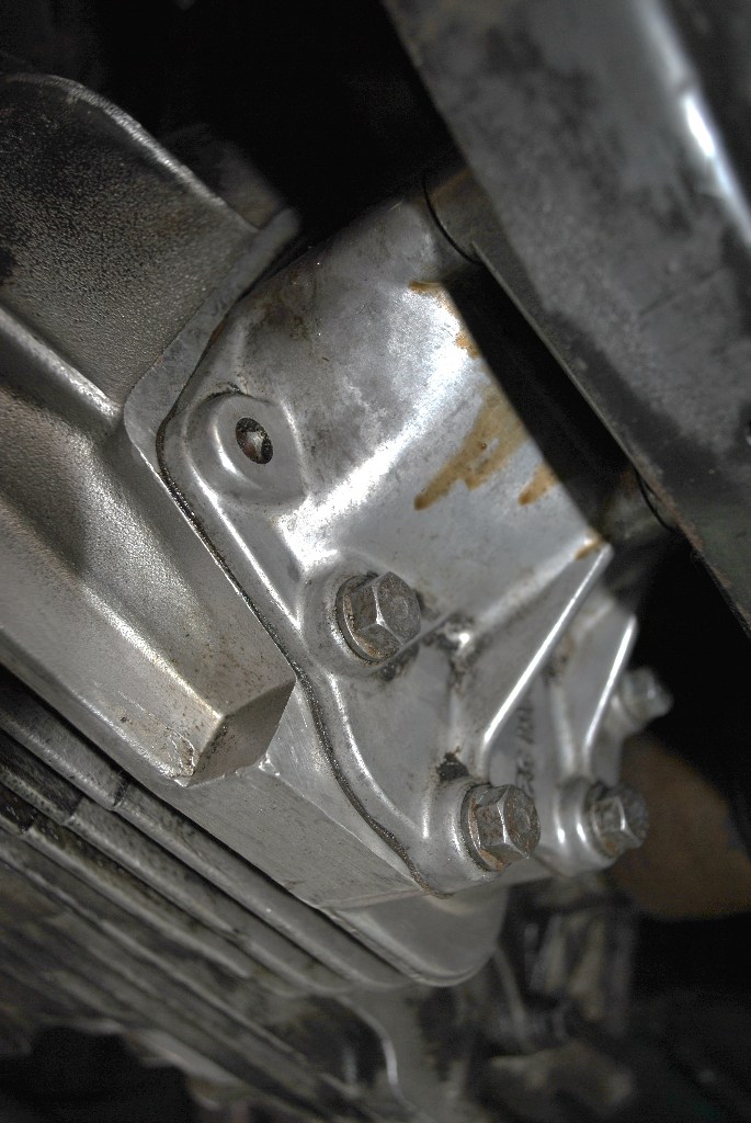

    Werde versuchen im Anhang ein Paar Bilder reinzustellen um das ganze zu veranschaulichen.
    Ob dies allerdings hilfreich sein kann, wage ich zu bezweifeln.

    hast du die Niete der Ölbohrung im Kopf geprüft, ob er da ölt? Eine weitere Möglichkeit wäre der Dichtring der Zylinderkopfdichtung, welcher den Ölkanal zwischen Block und Kopf abdichtet und für die
    Ölversorgung der Kipphebelwelle zuständig ist? Dort kann auch viel Öl austreten und sammelt sich dann unten wie auf den Bildern.

  • Hier Bild 1
    http://www.directupload.net/file/d/3757/mwbsif36_jpg.htm
    Hier sitzt normalerweise eine Niete, welche einen Ölkanal verschliesst. Die Niete wurde im Bild allerdings durch eine Zylinderschraube ersetzt, da sie undicht war.
    und Bild 2
    http://www.directupload.net/file/d/3757/umsskupw_jpg.htm
    Hier ist der Dichtring in der Zylinderkopfdichtung zu sehen, welche den Ölkanal abdichtet.
    Ich würde einfach mal mit dem Finger fühlen, ob da Öl ist oder bei laufenden Motor mit Lampe und Spiegel schauen, ob da zwischen Kopf und Block Öl rauskommt.
    Es handelt sich um einen 1300er?
    Dennis
    [SIGPIC][/SIGPIC]
