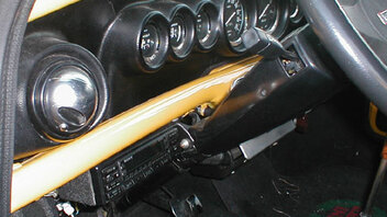

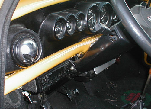

  • Meine Arme sind dann wohl zu kurz.
    Da es außer Beifahrerseite oder unterm Dachhimmel keine mir bekannten Einbauorte gibt, habe ich mir ein klassisches Autoradio mit "Schwanenhals"-Bedienteil eingebaut.
    PS: fertige Konsolen für die Montage unten dem Dach wurden früher von mehreren Firmen angeboten, sind aber mangels Nachfrage wohl ausgestorben.
    Gruß, Thomas Peteja
