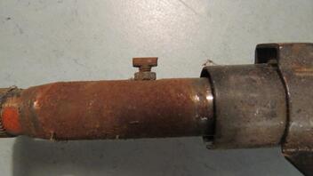

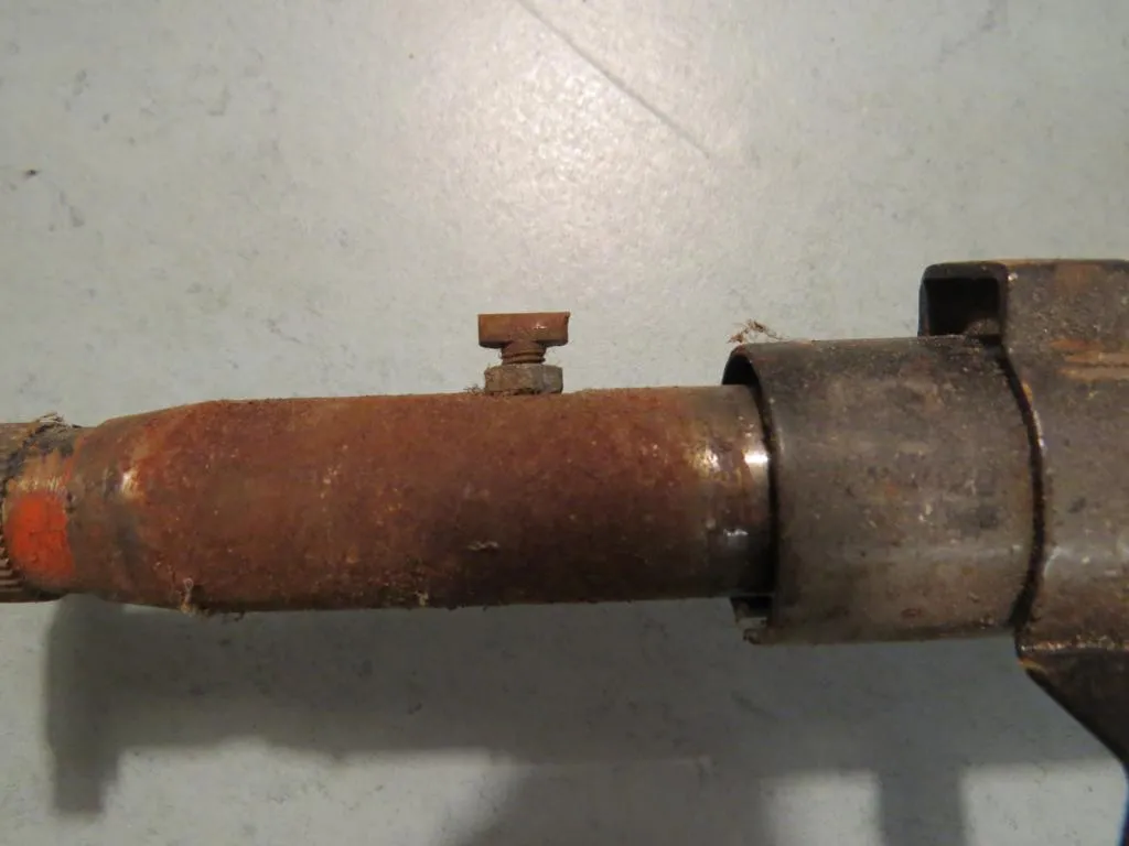

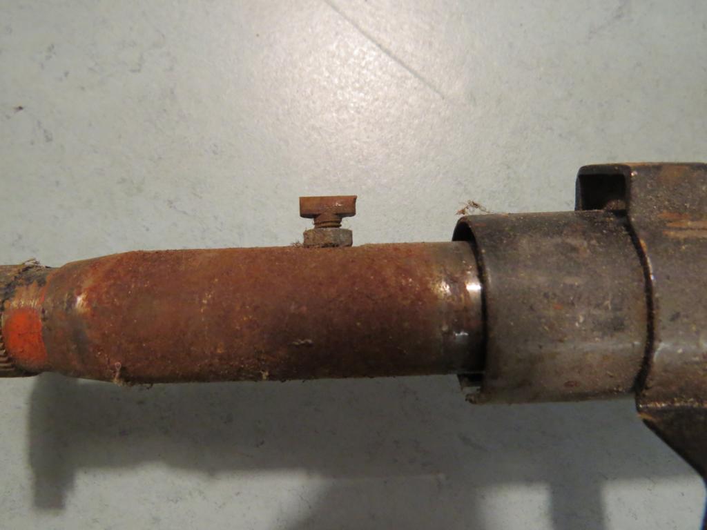

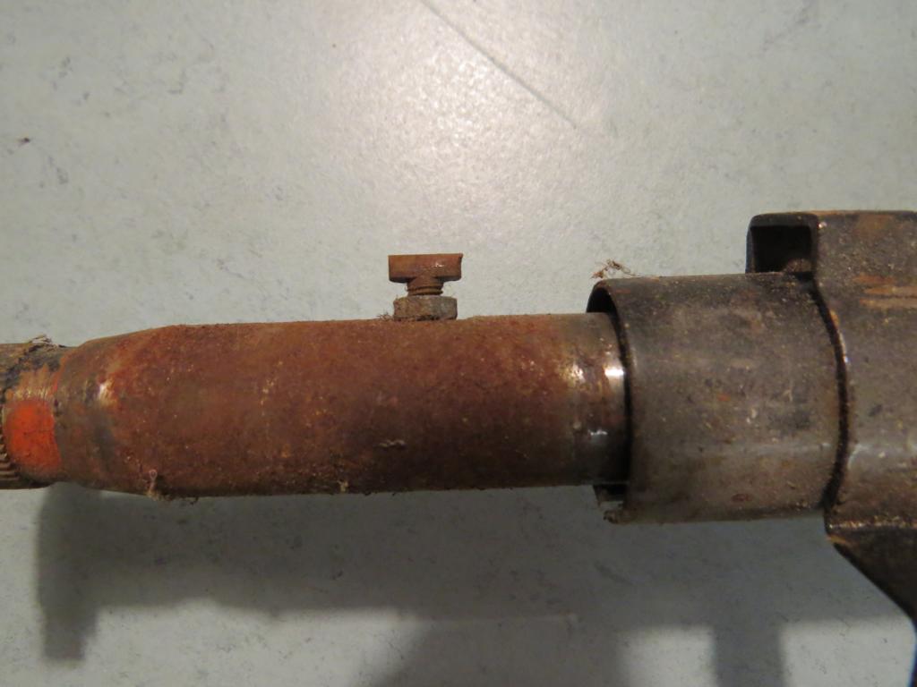

    wer kennt sich mit der alten mk2 Lenksäule aus ?
    Da wird in die Lenksäule so eo ein Stift reingeschraubt für die Blinker Rückstellung..
    Anscheinend ist dieses Ding nicht menr kâuflich zu erwerben.
    Wie sieht dieser Stift aus ? Winzig kleines Gewinde......
    Ob es eine normale Schraube auch tut ?
    Gruß Ralle
  • Das ist insofern einfach zu beantworten, als daß zwischen Nabe und und Rücksteller eben nur eine Verbindung hergestellt sein muß. Bei einigen Sportlenkrädern erledigen das zum Beispiel nach unten herausragende Spannstifte.
    Der Lenkstockhebel muß die Chance bekommen zu 'bemerken', daß oben am Lenkrad wieder zurückgedreht wurde.
    Andreas Hohls
  • Das Problem ist halt bei der mk2 Lenksäule das zwischen Stifte der Nabe zum Lenkstockschalter zuviel Abstand ist...
    Deswegen haben die alten Lenksäulen dieses Gewinde in Hòhe des Lenkstockhebel........
    Das mit den Stiften der Nabe funktioniert bei diesern Lenksäulen leider nicht......
    Wenn ich wüdte,wie dieser Pin aussieht.... Actuater Pin indicator wird er da im englischen bezeichnet
  • Bin mal gespannt,wie das Teil aussieht :)
    Habe mir das mal genau angesehen und ne normale Schraube in die Lenksäule eingeschraubt, funktioniert tadellos....bin froh,ein Problem weniger........
