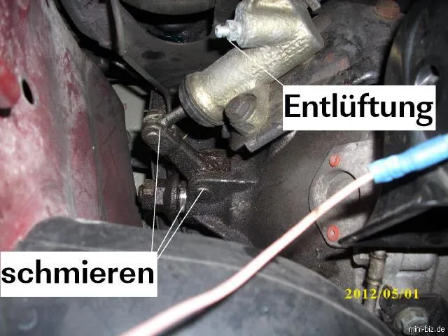

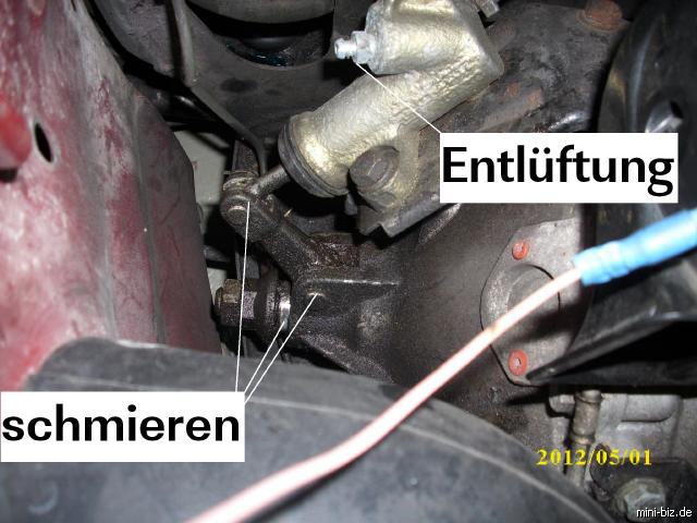

  • Vielen Dank für Eure Hinweise! Ich habe, nach eurer "Diagnose", das Auto stehen lassen und habe mir das Dilemma heute mal angeschaut. Einkuppeln funktioniert jetzt übrigens gar nicht mehr. Der Nehmerzylinder liegt doch, wenn man in den Motor hineinschaut, auf der linken Seite, schräg unterm Steuergerät, oder? Gibt es da einen Trick, wie man rankommt? Denn da ist ja einiges im Weg...
    Ganz einfach, was im Weg ist ausbauen bzw. lösen und zur Seite legen ;)
    Und ja, das ist der Nehmerzylinder siehe auch Foto

  • So Leute, ich hab mich heute, nachdem Donnerstag endlich das ersatzteil kam, an den Mini gemacht und siehe da: der alte Nehmerzylinder ist beim ausbau quasi zerfallen. Neuer rein, entlüftet, anliegende Bauteile geprüft- und alles wieder prima. Habt vielen Dank!
