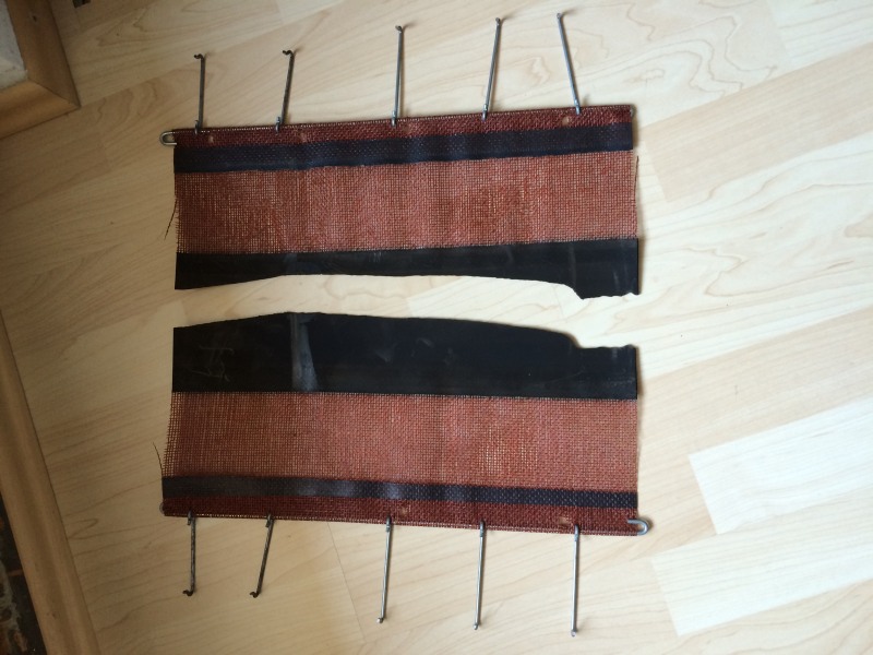

SPI: Spannetz Sitzfläche Vordersitz
Das Teil gibt es (Sitzmembran) meines Wissens bei den einschlägigen Teilehändlern.
Ansonsten kann Dir das auch jeder Sattler notfalls reparieren, er klebt und vernäht einen entsprechenden Gummistreifen drauf, das hält dann wieder die nächsten
10 Jahre.Grüße
Leo.
Oder baut eine neue Sitzmembran aus Hanfleinen. Die hält dann ewig.
Ne Lochzange,ne Ösenzange, ein paar Ösen(ca. 30Stk.) ne Wäscheleine mit Stahlkern und ein bischen Geschick , dann lässt sich das Sitzpolster dem eigenen Sitzgefühl anpassen. ( sogar tiefer legen ist möglich, na ja aber bitte nur im Rahmen , nicht zu tief. )
Hi Ihrs,
danke für die Anregungen soweit, die Idee mit den Haken und Ösen gefällt mir gut.
Ich gucke mal, wie ich das hinbekomme.
LG,
Jörn -
Moin...
Bei dem Preis lohnt sich die ganze Bastelei ja nicht...
http://www.allbrit.de/etk_detail.asp?Artikelnummer=HGD100150 -
