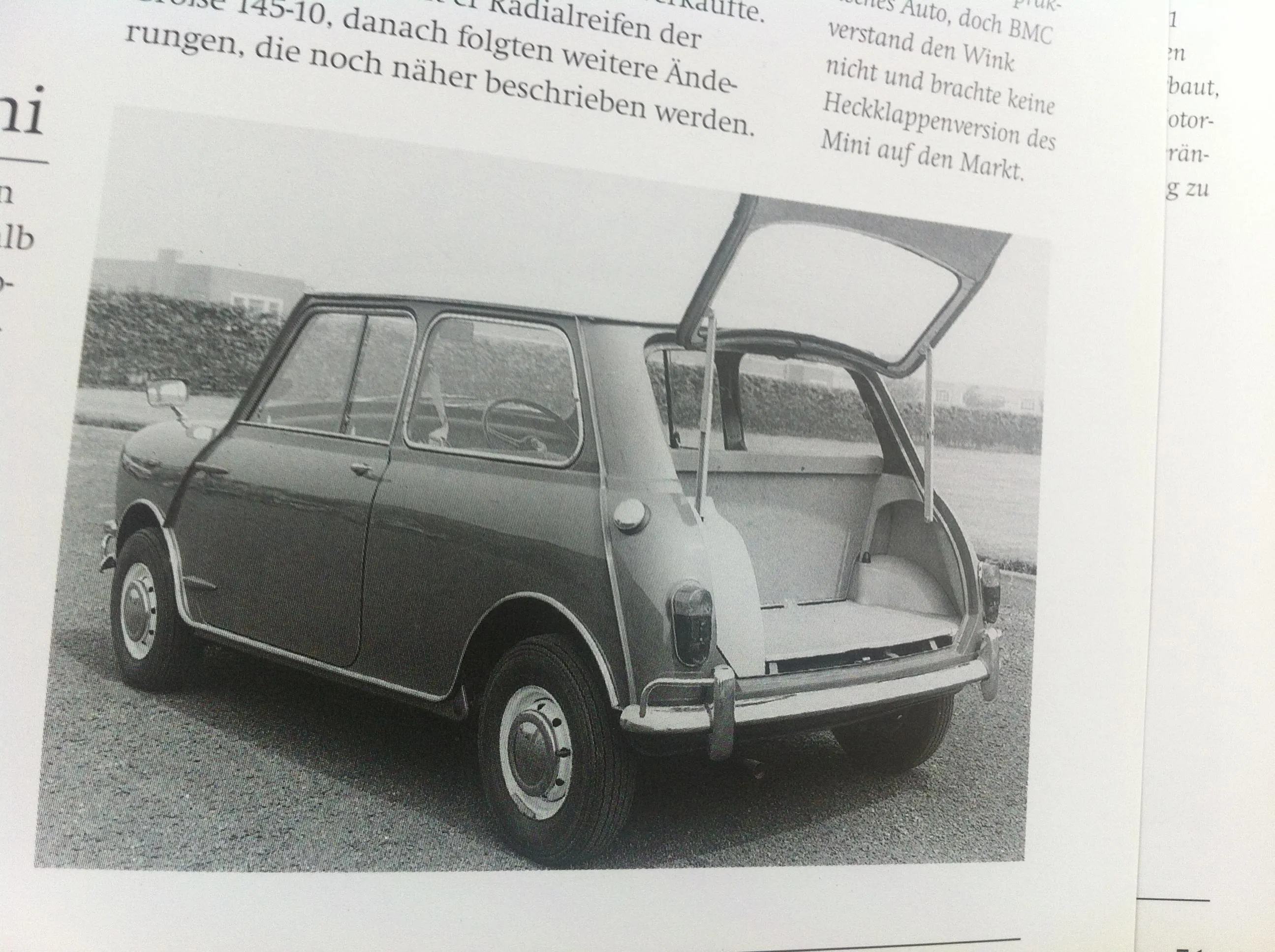

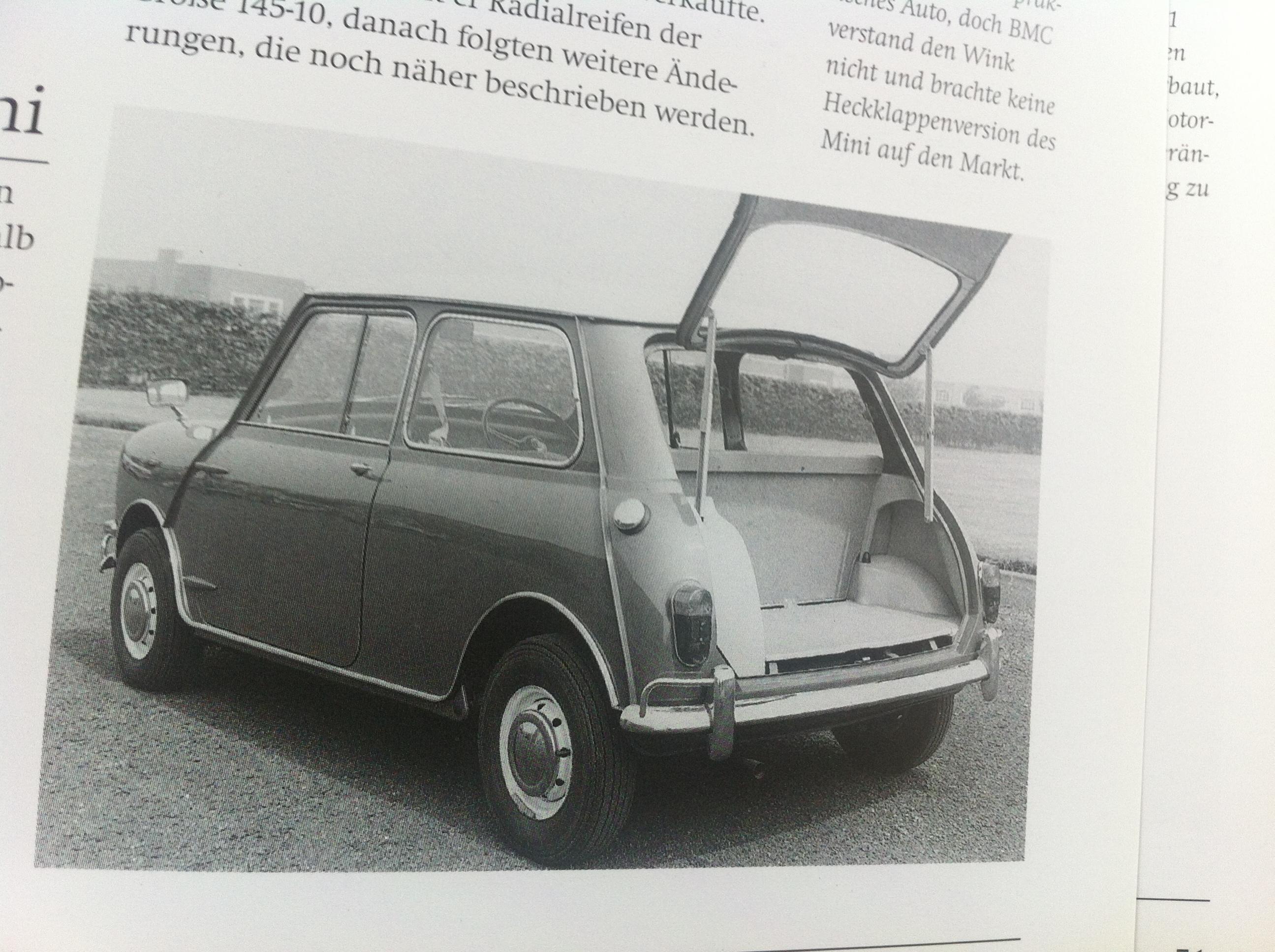

    Die Kofferklappe ist natürlich auch lustig, bringt aber in der Form nur bedingt etwas... danke für das coole Bild. ;)

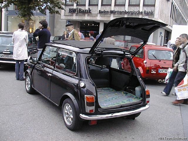

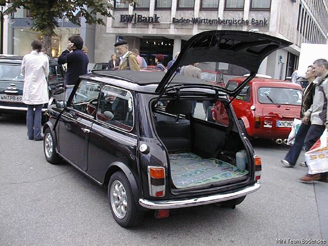

  • Ich kann mich an einen schwarzen Mini erinnern, der eine große Heckklappe hatte (wie der Radford) und ein umlegbare Rücksitzbank.
    Ist aber schon ewig her (müsste so in den 90ern gewesen, noch zu Zeiten von analoger Fotografie) und der war auch mal bei
    unseren damaligen Treffen. Der Umbau sah ähnlich aus wie der hier:
    mini-forum.de/attachment/28500/

  • magicminidriver: Ich meine auch, dass ich auch mal einen schwarzen gesehen habe -finde aber kein Foto mehr. :rolleyes:
    War damals 2005 in Reutlingen.

    Anber hiermit sollte es dann klappen: http://www.mini-team-bodensee.de/images/reutlingen20056.jpg

  • genau der war das. da ich aber nie in reutlingen war, muss ICH den woanders gesehen haben.
