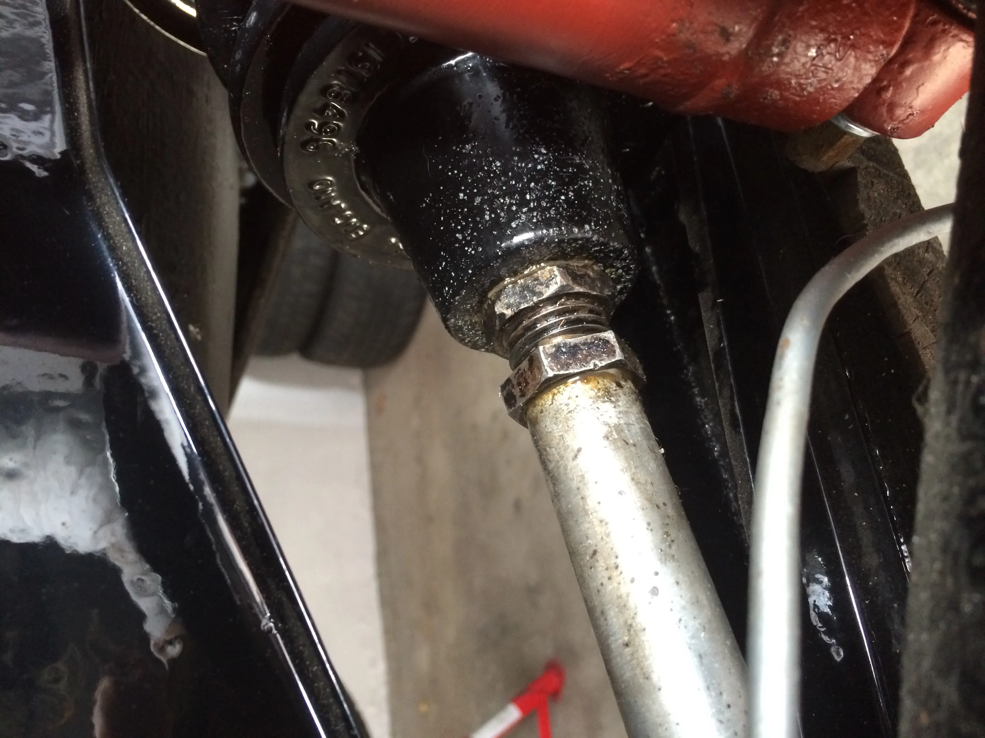

  • Hallo, ich habe bei meinem Mini die Trompeten mit Feder verbaut, wenn ich nun das Fahrzeug etwas tiefer bekommen möchte, muss ich doch die Gewindestange weiter in die Trompete drehen oder !?
    Dadurch bekomme ich aber folgendes Problem:
    Die Feder wird entlastet und hat im ausgefederten Zustand keine Vorspannung mehr, im Gegenteil, sie fällt gerade zu frei herum. Siehe Bilder
    Mache ich einen Denkfehler oder was mach ich falsch ?

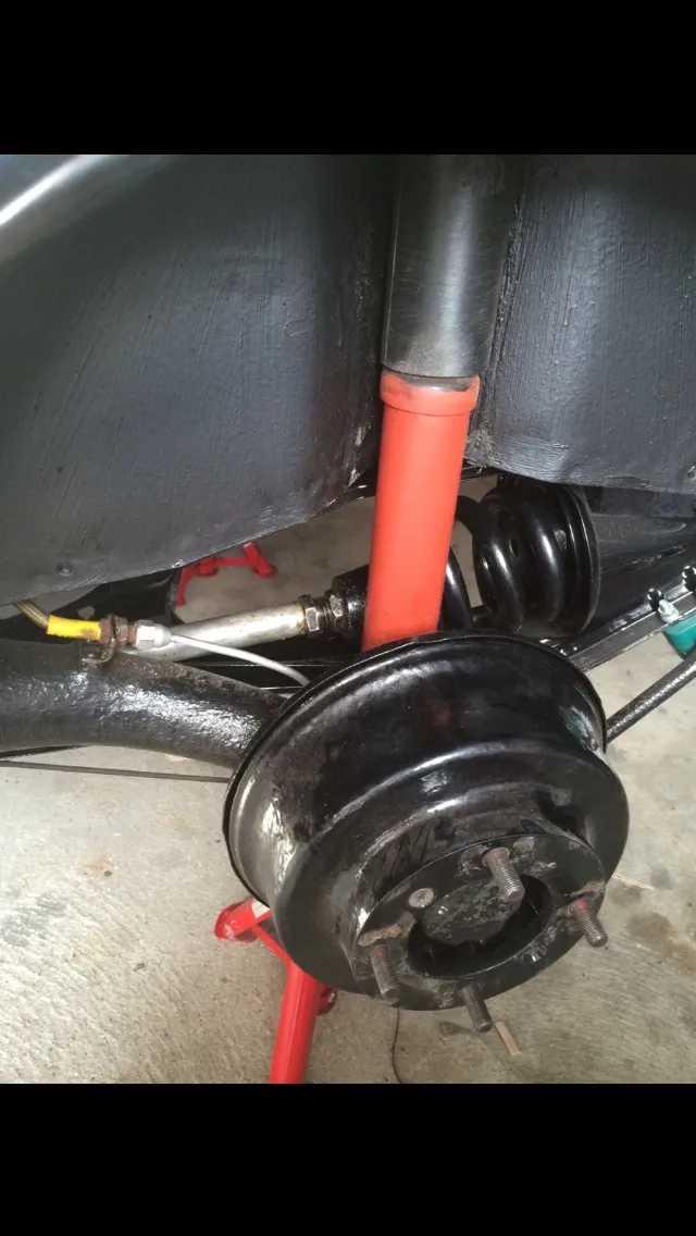

  • Hier das 2. Bild

  • kein Denkfehler - falsche bzw. nicht zusammenpassende Komponenten
    Entweder sind die Dämpfer zu lang, oder die Federn zu kurz..... für tiefergelegte Minis gibts kürzere Dämpfer die genau das verhindern sollen.
    zweite Möglichkeit, umbau und einbau eines flachen Hydrolastikbumpstops um das ausfedern der Schwinge zu begrenzen, ist allerdings ein wenig aufwendiger.
    Zumal sich mir die Frage stellt, ein Federfahrwerk arbeitet mit mehr Weg als ein Gummifahrwerk, wenn zu tief schleift also die Karosse am Reifen...sollte der also nicht sowieso etwas höher stehen?
  • Die Fahrzeughöhe wird immer durch den Arbeitsweg der Dämpfer bestimmt wobei auf die Dämpferachse auch noch ein Pufferring sollte um nicht das Bodenventil zu crashen. Die Federn oder Gummis müssen sich samt Vorspannung dann nach diesem Arbeitsweg richten. Die HiLows sind eigentlich nur zur Anpassung an die Dämpfer da. Wenn man sie trotzdem weiter runterdreht, geht der Arbeitsweg verloren und die ganze Fuhre liegt schlechter. Ich durfte mal einen tollen 1380er fahren. Das Auto war mehr in der Luft als auf der Straße.
