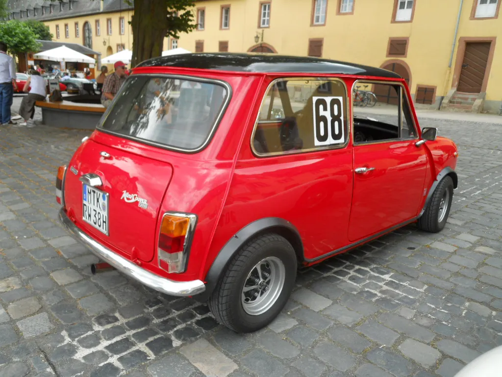

  • Hi Max,
    also ich hab am Inno (B38) ein Schild in der Dimension 280mmx200mm mit Rahmen. Dort passt auch exakt dieses Schild drunter. Die Löcher im Schild müssen genau in den Ecken gebohrt sein.
    Hab zunächst auch gedacht, es soll kleiner sein und hab ein kleineres Schild anfertigen lassen, das dann nicht passte.
    Ich denke daher, dass dies auch bei 34er Breite so sein wird?
    Ich kann Dir bei Bedarf ein Foto per Mail schicken.
    Christoph
    Christoph
