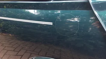

  • Hallo Jörg,
    Du hast Recht - habe den Aufkleberbereich gründlich gereinigt; siehe da - die Ränder des Auklebers (s. Bild-muss ich erst rausbekommen wie ich das Bild hochlade...:-()).
    Also - die Aufkleber wurden nich überlackiert; die weiße Schrift ist lediglich gänzlich verblast - daher der Irrtum.
    Jetzt geht es "nur" um möglichst schonende Aufkleberentfernung.
    Any Idea?
    Viele Grüße
    Paul

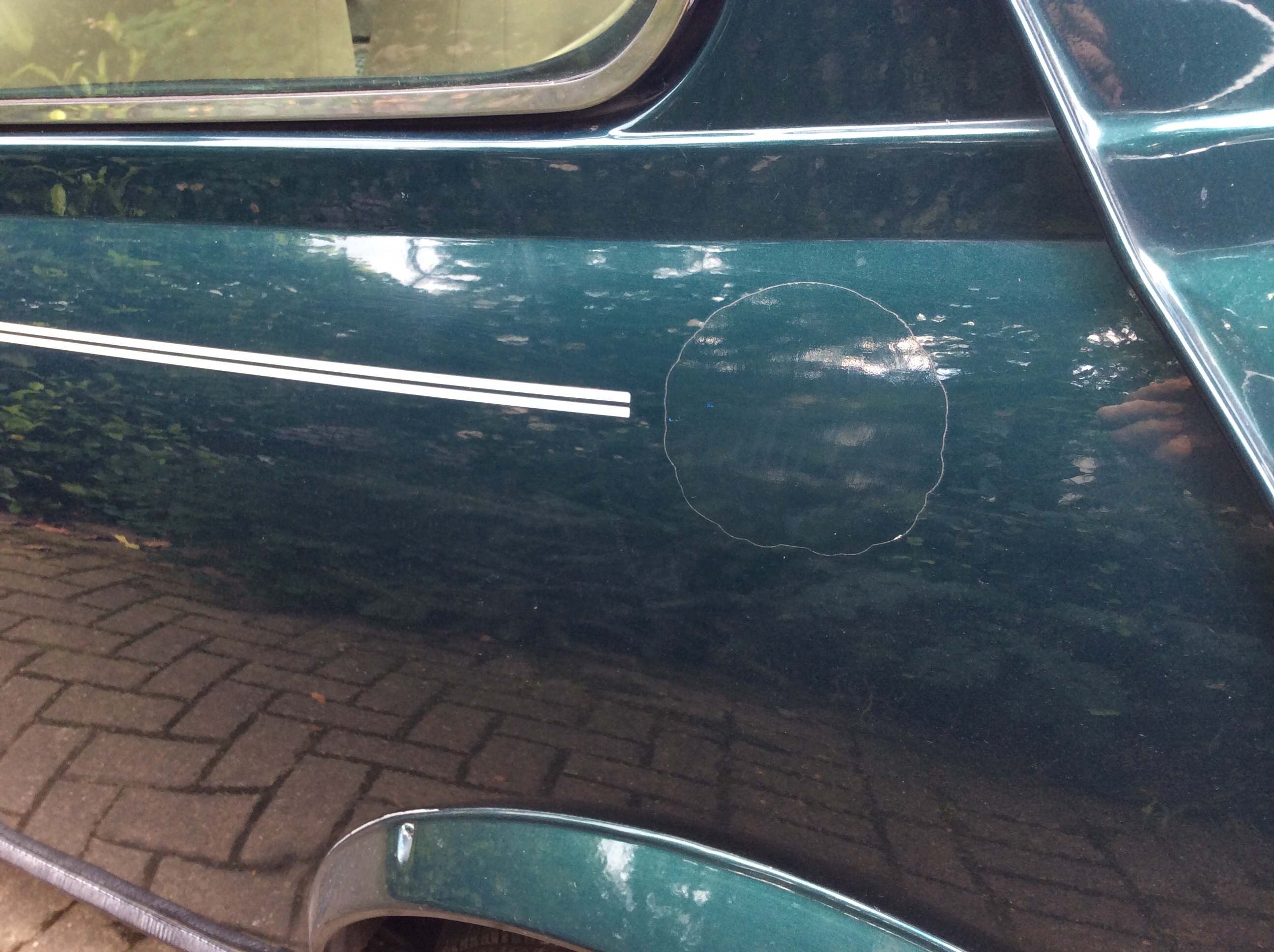

  • Hallo Jörg,
    Any Idea?
    Hier das Bild (hoffentlich!)

    Den Aufkleber mit einem normalen Fön gut erwärmen und dann mit dem Fingernagel vorsichtig am Rand versuchen, den Aufkleber zu lösen. Hat er sich etwas gelöst, lässt er sich problemlos abziehen.
    Kleberreste mit Nitro-Verdünnung abwaschen und Fläche nachpolieren.
    Dann kannst du den Aufkleber neu anbringen. Gibt´s beim gut sortierten Mini-Teilehändler unter der Nummer DAF10380NMN: http://www.minispares.com/product/Classic/body/decals/daf10380nmn.aspx?0201&ReturnUrl=/search/classic/laurel.aspx|Back%20to%20search

    noch einmal vielen Dank für den Tipp; es hat ohne Probleme geklappt - rückstandsfrei!!!
    (die Außentemperatur von fast 30 Grad hat bestimmt die Arbeit bedeutend beschleunigt!:smile:
