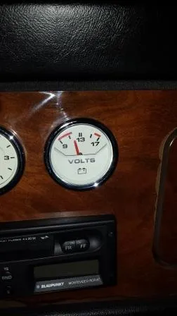

    - Zündung angemacht, "Anzeige Innenraum":
    http://drive.google.com/#folders/0B4CA…Q1NBSHUwanRWaUk
    - Motor gestartet --> 13,11 V (Pol-Pol). Wenn ich dies mit den Angaben von Michael vergleiche, ist das zu wenig.

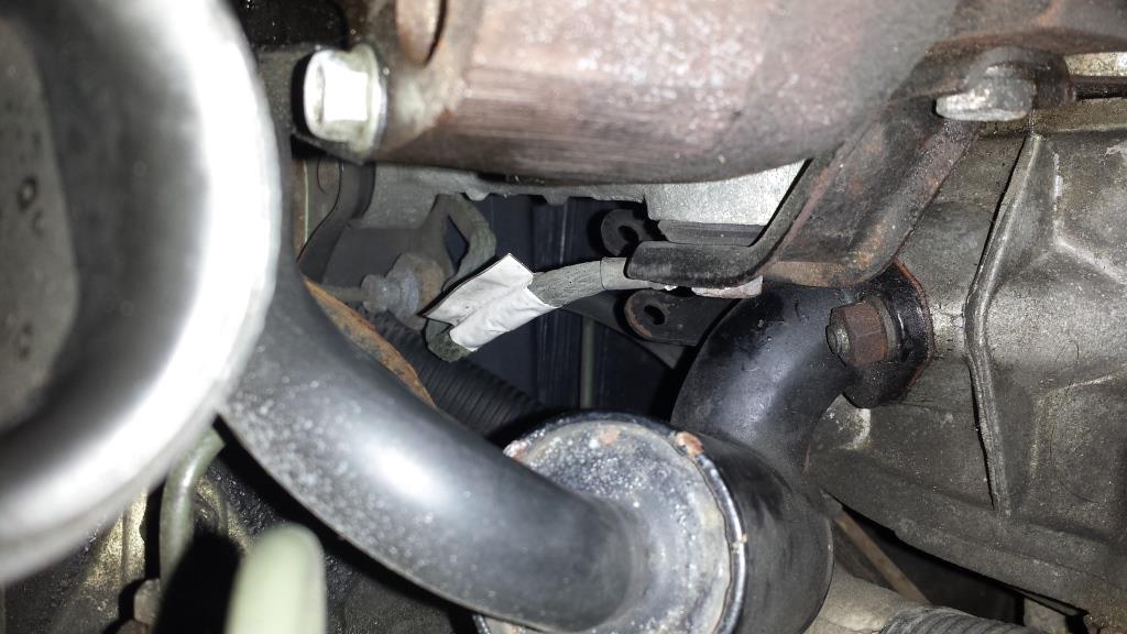

    Bevor ich den Motor gestartet hatte, wollte ich, wie Michael es beschrieben hatte, auch das Masseband vorne prüfen. Allerdings war ich mir hier ein wenig unsicher.
    1. Zunächst einmal: habe ich denn das richtige Band identifiziert :tongue: ("Masseband vorne")?
    2. Das Band ist augenscheinlich grau. Ich hatte mit Kupfer gerechnet. Nach Grünspan sieht das für mich aber nicht aus.
    3. Komme ich von der Unterseite des Wagens an die hintere Schraube, um das Band zu lösen? Oder muss ich von vorne ran?

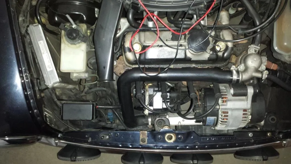

    4. Michael, du hast geschrieben ich soll vom Pluspol des Magnetschalters des Anlassers zum Motorblock messen. Wo ist das genau? An dem blauen Stecker? (siehe "Motorraum")
    https://drive.google.com/#folders/0B4CA…Q1NBSHUwanRWaUk

    3. Beim MPI ist der Bremskraftverstärker etwas im Weg von vorne, sollte aber gehen. Mit einer langen Verlängerung geht es von unten aber definitv. Die Schraube am Zylinderkopf geht von vorne.
    4. Da wo das dicke Pluskabel direkt von der Batterie angeschlossen ist, da kommt auch das Kabel von der Lima hin (ich hoffe das ist beim MPI auch so...). Alternativ schaust Du, wo das Dicke Pluskabel von der Lima hinführt und messe halt dort. Du kannst einmal die Masse am Motorblock holen und bei der zweiten Messung vom Magnetschalter dann zur Karosserie. Gibt es hier einen Unterschied, dann ist das wieder ein Indiez für das vordere Masseband.
    Die 13,11V sind definitiv zu wenig, um die Batterie gescheit zu laden. Die 12,5 V sind so gerade noch OK.
  • Das graue ist das Masseband einfach ziemlich verdreckt und oxidiert. Das zu erneuern wäre sicherlich kein Fehler.
    Unter dem blauen Stecker die Dose, das sollte der Magnetschalter sein und an diesem kommt ein dickes schwarzes Kabel von der Batterie und auch einige andere dicke Stromkabel unter anderem von der Lima. Der Anschluß sollte unterhalb des Kühlerschlauches bei dem Foto sein. Am Besten machst Du für die Messung den Kühlergrill ab, dann kommst Du besser ran. Und keinen Kurzschluß machen, da gibt es keine Sicherung ...:eek:

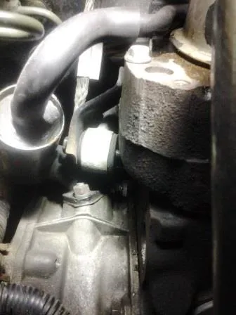

    nach einiger Verzögerung habe ich mich nun gestern wieder meinem Mini widmen können. Habe das Masseband vorne ausgebaut und durch ein neues ersetzt. Das ganze ist mir zunächst nicht leicht gefallen. Hat einige Zeit gedauert bis ich die Schraube, die das Masseband vorne gehalten hat, lösen bzw. herausziehen konnte (Platzmangel :tongue:).
    Erst als ich den Motorknochen gelöst und herausgenommen habe, war es möglich die Schraube wieder an ihren ursprünglichen Platz zu navigieren. ABER: siehe da, es hat sich gelohnt! :smile:

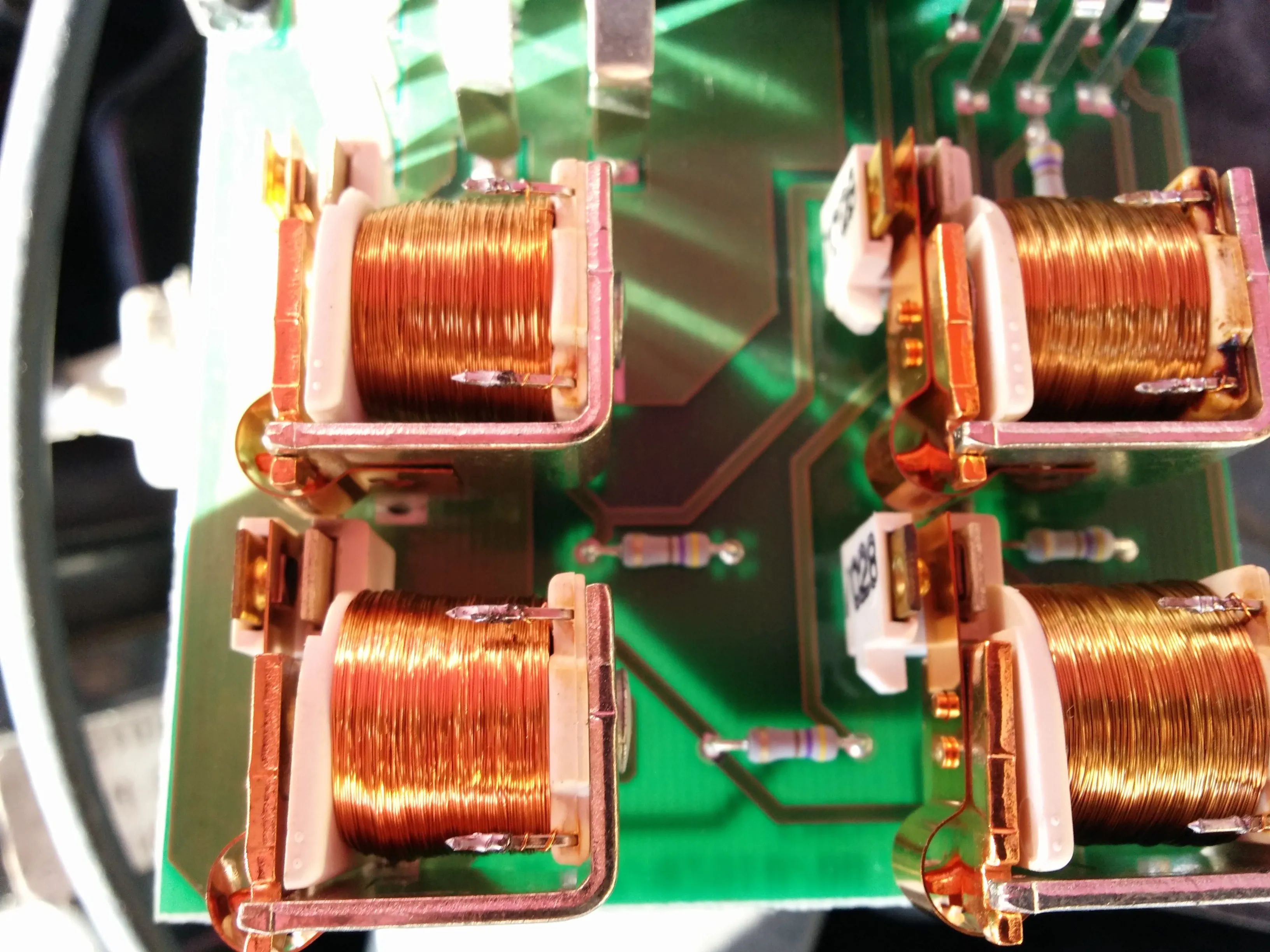

    Der Übeltäter ist nun gefunden - das Hauptrelais.
    Das Relais bleibt auch nach abstellen des Motors angezogen. Erst ein abstecken der Schmelzsicherung 4 (Motorraum) öffnet das angezogene Relais.
    Im Foto zu sehen das angezogene Reilais (unten rechts).
    Das heißt also dass es am Steuergerät liegt? Ansonsten sind aber keine Fehler des Steuergerätes feststellbar. Auch über die Diagnose wird alles korrekt angezeigt.
    Hier ist übrigens auch über die Software das Hauptrelais immer auf "an".
    Kann ich also nichts machen ohne ein neues MEMS zu kaufen (was ich nicht machen werde)?
  • Nach dem Wiedereinsetzen der Sicherung zieht das Relais übrigens nicht automatisch wieder an. Es reicht also eine kurze Unterbrechung um das Relais dauerhaft (bis zum nächsten Drehen des Zündschlüssels) zu öffnen.
