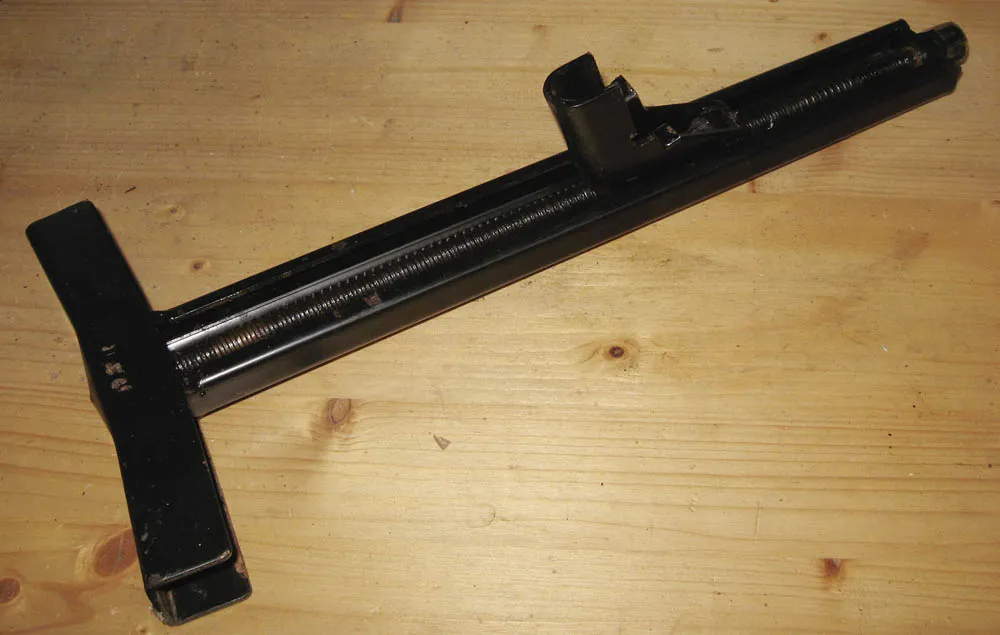

Wagenheber?
Das Bild des Wagenhebers ist noch nicht freigeschaltet... daher vermute ich mal, es ist der originale. Wenn da mal jemand die Schweller neu gemacht hat und ggf. die Aufnahmen überbraten hat, wirst Du die wohl nicht wiederfinden. Normalerweise sind das eckige Öffnungen.
Davon abgesehen, sollte man diese Aufnahmen oder sowieso eher nicht nutzen... stattdessen einen normalen Wagenheber und als Aufnahme vorne die Kante nehmen, wo der Schweller mit dem Stehblech vom Radkasten zusammen kommen - die Stelle ist deutlich stabiler und man drückt sich den Unterboden weniger wahrscheinlich ein. Hinten setze ich den Wagenheber am Achsrahmen an - da bricht dann nichts weg...mal sehen - ob das andere noch bestätigen können, was ich vermute.

erstmal danke für die Antworten. Sieht tatsächlich so aus als hätte jemand das originale Loch verschlossen. Dann kann ich das gute Stück *leider* gar nicht benutzen - wobei der Wagenheber nur für den Notfall unterwegs gedacht war, zuhause hab ich einen Rangierwagenheber. Aber ich hab auch noch einen kleinen Scherenwagenheber liegen, von Toyota glaube ich, dann muss der halt in den Kofferraum einziehen.
