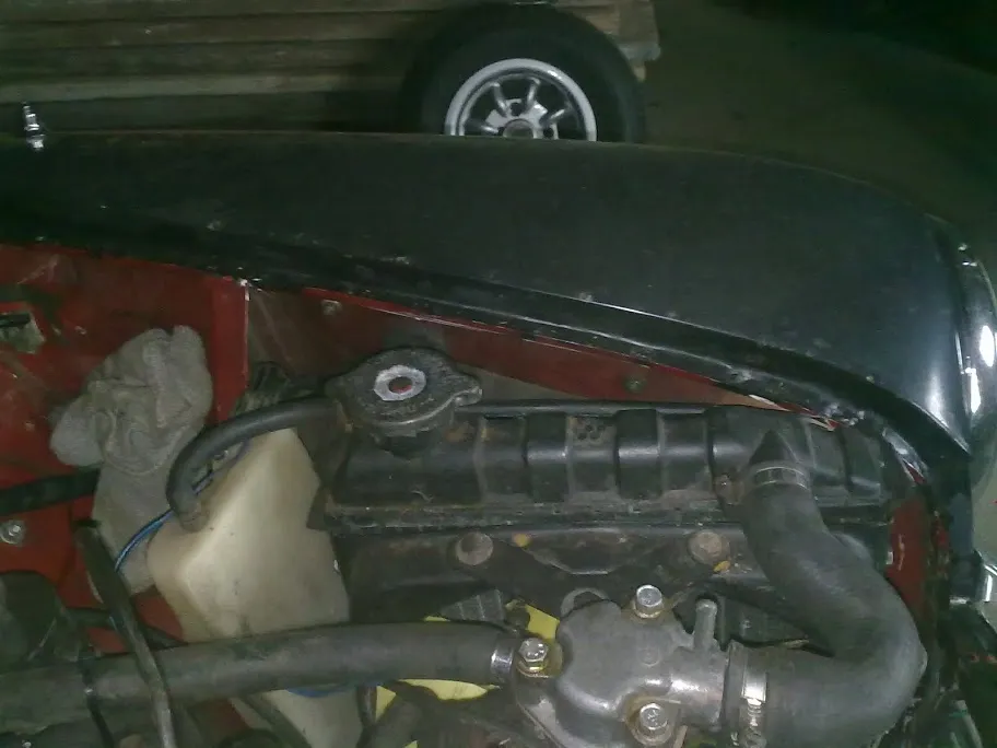

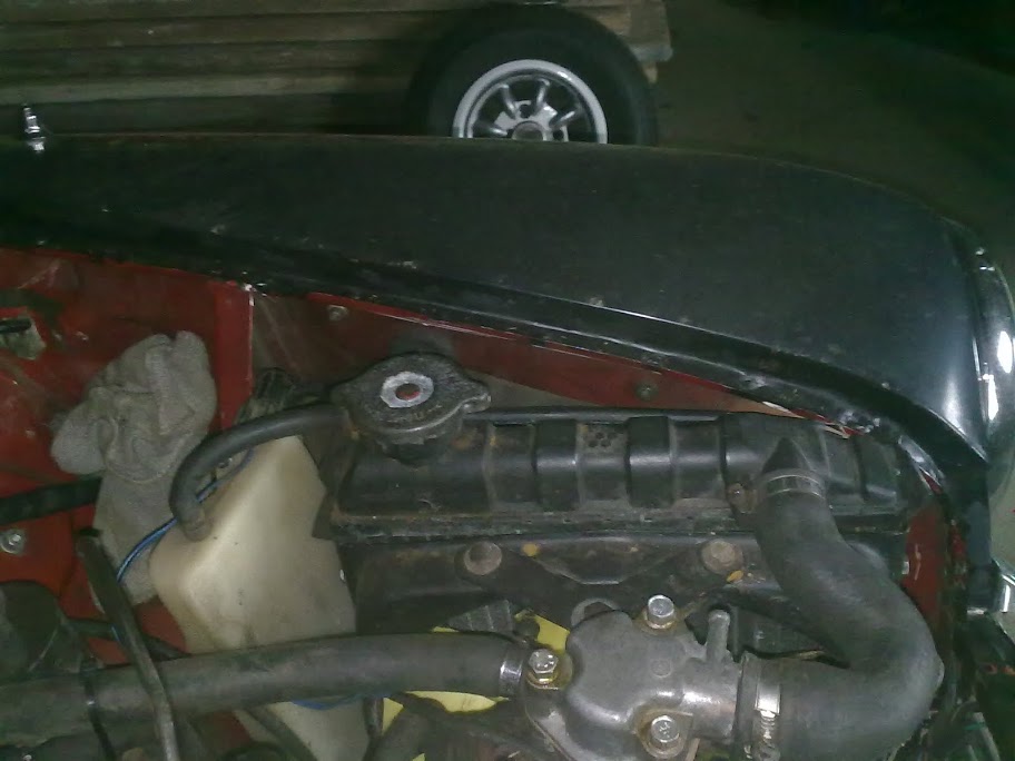

Bei meinem Vergaser Cooper ist mir heute aufgefallen, das im Kühler Flüssigkeit fehlt.
Dafür war der Ausgleichsbehälter hinter dem Kühler halbvoll. Vom Kühler geht nur ein dünner Schlauch in diesen Behälter.
Natürlich war es die letzten Tage schon relativ warm, aber das ist mir sonst so nie aufgefallen. Ist das denn so normal, das da soviel reindrücken kann?
Der Deckel vom Kühler ist neu, 15 LBS.
Ausgleichsbehälter Kühlwasser

Beim Vergaser ist das Wort Ausgleichsbehälter eigentlich falsch beschrieben. Es ist eigentlich nur ein Auffangbehälter. In ihm mündet nur ein kleiner Schlauch vom Kühler, in den der Überdruck das Wasser drückt.
Meine Frage ist nur ob die Menge die er gestern reingedrückt hat normal ist.

Mein Vergaser-Cooper, sowie auch der eines Freundes, mit dem ich gerade in BS war, hat einen Behälter, der oben einen Deckel mit ca. 3 cm Durchmesser hat. Die Leitung zum Kühlerhals geht waagerecht vom Deckel weg. Innen hat der Deckel einen senkrechten Schlauchstutzen, auf dem wiederum ein Schlauch aufgesteckt ist, der zum Boden reicht.
Und auch diese Behälter ist exakt so geformt, dass er zwischen Kühler und "Knotenblech" der Traverse passt und eben an diesem Knotenblech mit einer Schraube befestigt wird...Ein Foto habe ich leider noch nicht gefunden...

Also bei mir ist auch kein Schlauchstück was in den Behälter bis auf den Boden geht. Lediglich der Schlauchanschluß rein in den Behälter.
So wie auf dem Link dargestellt.
Und da bleibt für mich immer noch die Frage wird er wirklich zu heiß, oder kann das System den Behälter auch mal halbvoll pumpen während einer Fahrt, auch bei diesen Temperaturen.
