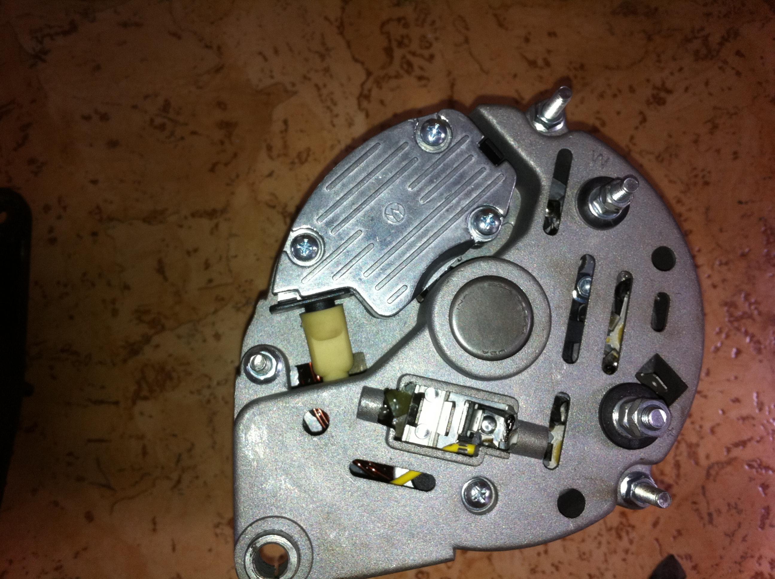

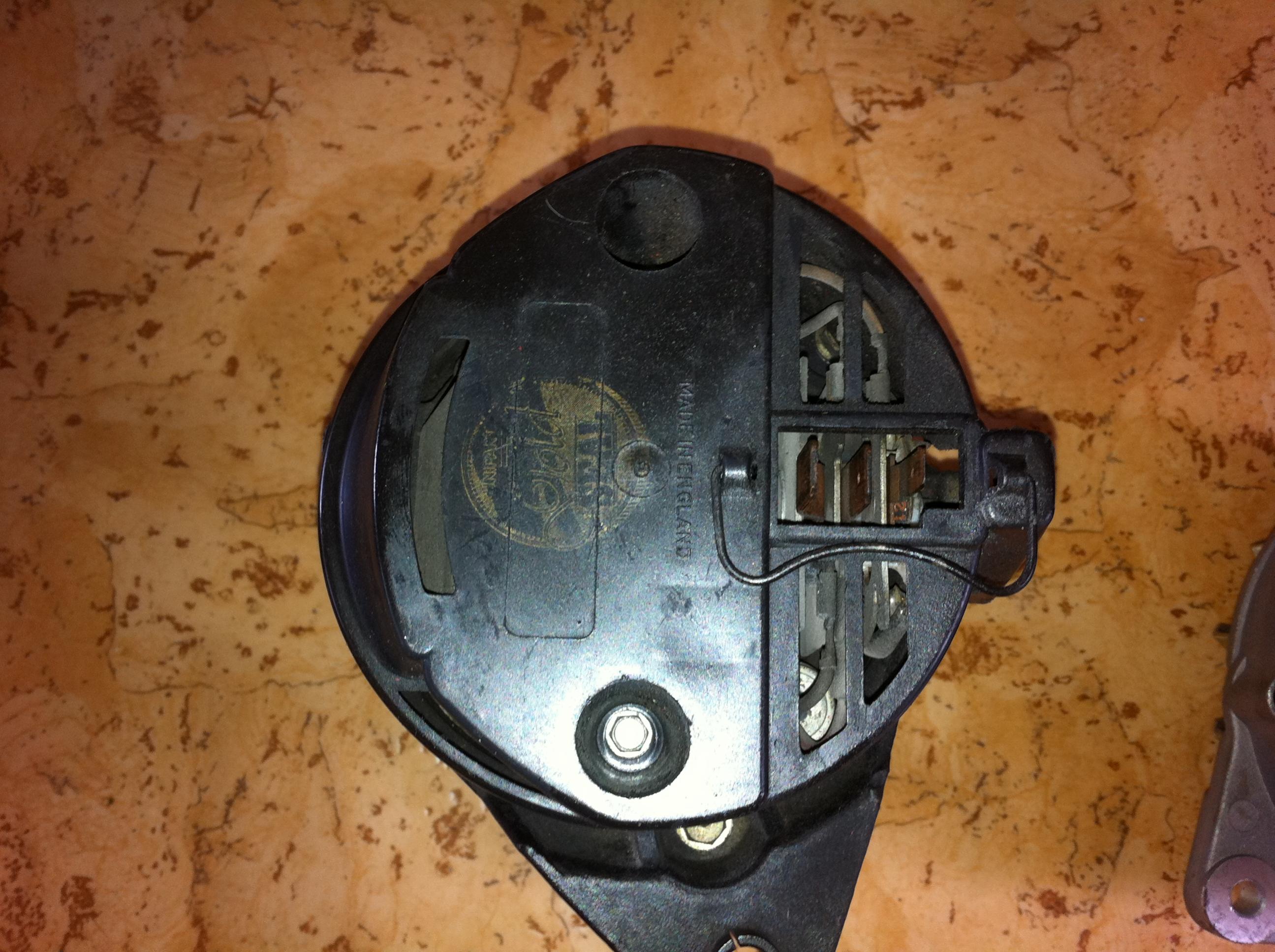

    der Regler am meiner Lima ist defekt - neuer Regler bei Limora kostet ein Vermögen.
    Aus diesem Grund habe ich eine Lima bei Mr. Auto bestellt.
    Diese war auch gleich da - aber neben dem 3Poligem Stecker (wie dieser an der alten Lima vorhanden ist) gibt es noch einen Anschluss mit der Bezeichnung W und einen mit B+
    am 3Poligem Stecker liegt keine Spannung an und lädt somit auch nicht - muss ich zusätzlich was anschließen z.B. an Masse oder ist die Lima defekt
    Tobi
  • Hallo Tobi
    Klemme -W- Anschluss Drehzahlmesser (wird wohl nicht benötigt)
    Klemme B+ Anschluss Batterie plus
    Die breiten Kontakte am 3 poligen Stecker (ca. 9mm) sollten auch Anschluss Batterie plus sein. Ist mit einem Durchgangsprüfer leicht zu testen.
    Der schmale Kontakt wäre D+ Anschluss Ladekontrolle (Kontrollleuchte).
    An diesen Anschluss sollte auch eine Last (Kontrollleuchte) angeschlossen sein damit die Lichtmaschine erregt wird und Spannung liefert.ca. 14,8V
    Ein zusätzlicher Masseanschluss am Gehäuse der Lima kann nicht schaden.
