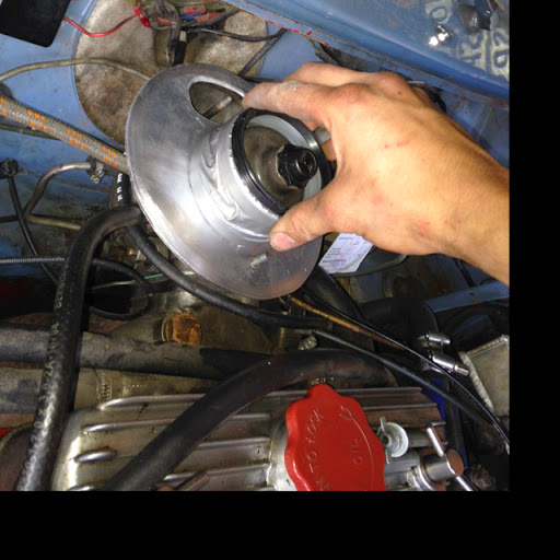

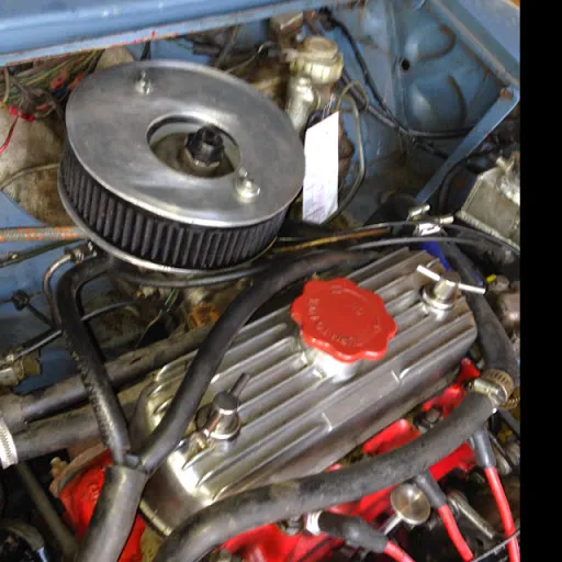

  • oder man macht es so:
    sind einfach 2 Alu Platten und ein Verbindungsstück aus Kunststoff in der Mitte.
    Hatte aber nicht den Sinn schöner auszusehen sondern, dass der Motor mehr Luft bekommt, mit Vergaser Cooper Gehäuse hat er nicht genug Luft bekommen.
    ..der immer schwarze Hände hat:D
    danke für die Anregungen und Ideen. Die Idee von Piet gefällt mir jetzt Spontan sehr gut. Das sauber aus Alu geschweißt und Hochglanzpolliert sollte ja Ordentlich aussehen.
