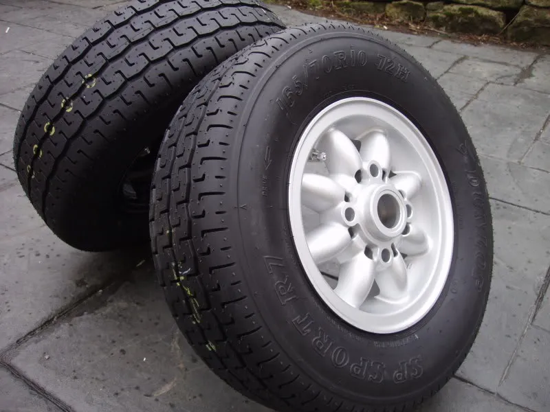

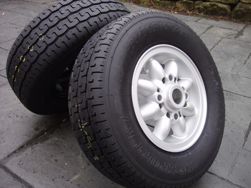

  • Kann jemand mit Erfahrungen mit den Dunlop Sport SP R7 in 165/70R10 dienen?
    Mich interessiert dabei vor allem der Vergleich mit den gängigen Yokohama Reifen in dieser Dimension.

    Direkte Erfahrungen zum R7 gibts in den nächsten Wochen, sind ja auf Tequila (der Orangene ;) drauf und TÜV mit H gabs letzte Woche. Erster Eindruck war bisher ähnliches Gripniveau. Von jemanden der die Dinger schon länger fährt hab ich auch schon gehört, das das Gripniveau deutlich näher am 032er als am 008er ist, der Verschleiß aber ähnlich. Nur der Preis ist im vergleich heftig, wären trotzdem für mich erste Wahl für was altes...
  • Auffällig ist ja beim 032, dass die Auflagefläche kleiner (schmäler) als bei anderen 165er Reifen ist - ergo könnte der R7 mit seiner breiten Auflagefläche da schon einen kleinen Vorteil mitbringen.
    Mich interessiert vor allem auch das Verhalten an der Haftgrenze und bei feuchter Fahrbahn. An der Haftgrenze finde ich den 032 sehr gutmüdig - schon bei leichtem Regen oder feuchter Fahrbahn einfach nur ekelhaft.

  • Dunlop ist ähnlich wie 032, bin halt kein Profi im Warmfahren, habe kein Gefühl usw., daher sind die Dunlops auch sehr schnell am Ende.
    Der Dunlop ist breiter, wie der A032.
