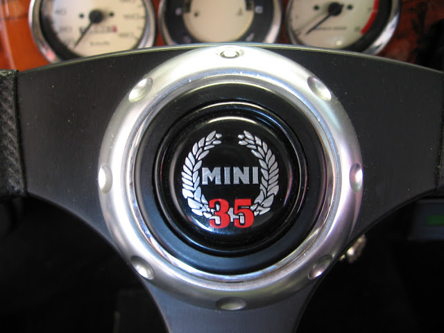

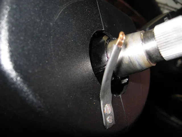

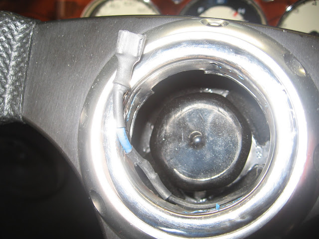

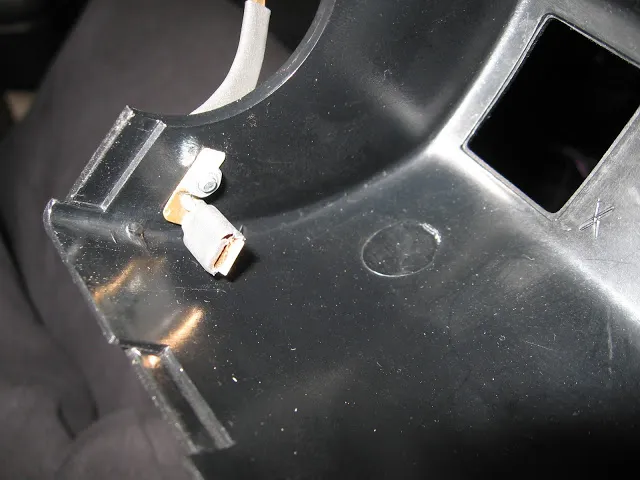

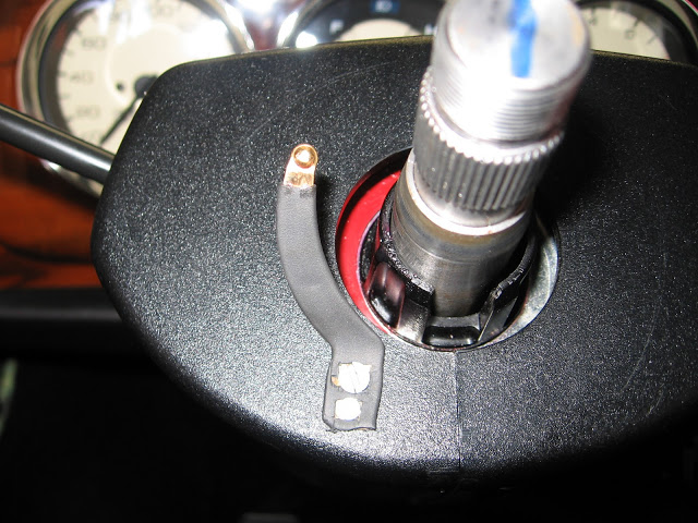

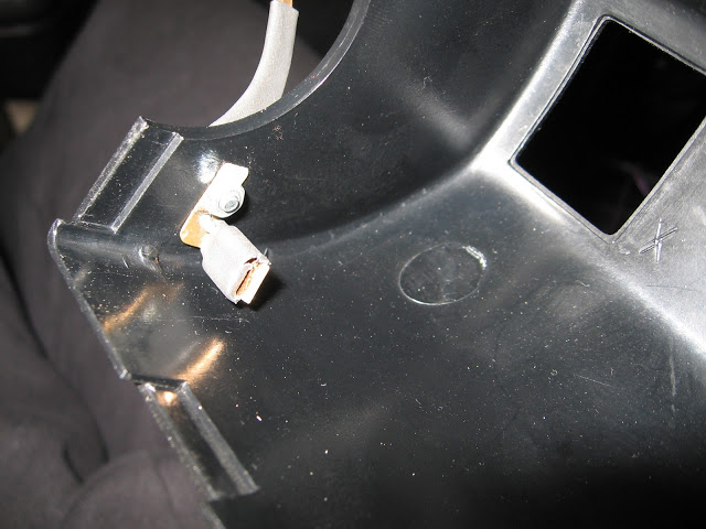

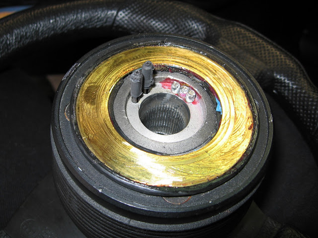

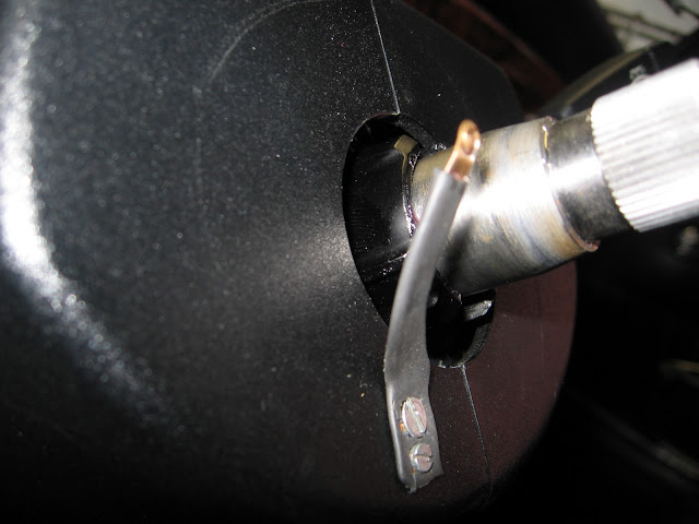

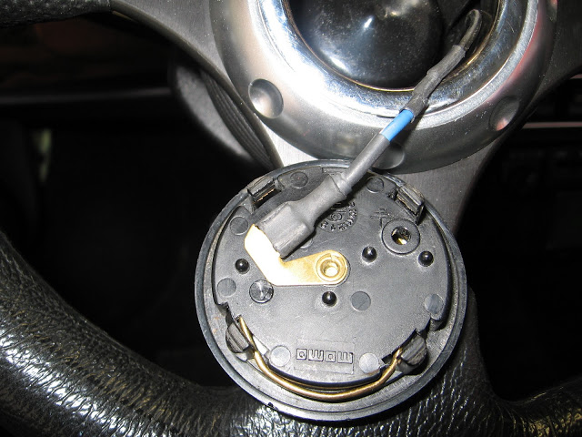

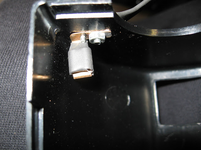

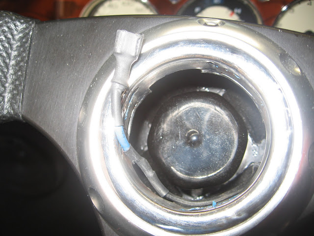

  • Hallo Christoph,
    ich habe bei meinem SPI den Hupenknopf auch als solches angeschlossen, ist eigentlich ganz einfach.

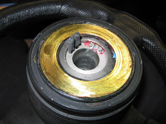

    Als erstes musst du zum Schrotti und besorgst dir einen passenden Schleifring und einen Abnehmer, Schleifring passt von einer Raid-Nabe vom Golf II zum Beispiel.
    Da die Hupe beim SPI Plus-Gesteuert ist, musst du das mittels einer Relaisschaltung auf Masse-Gesteuert umbauen, Anschluss erkläre ich unten noch...
    Dann einen Kunstoffring drehen, in den der Schleifring reingeklemmt werden kann und der von unten an die Nabe passt, der Schleifring darf keinen Kontakt zur Masse haben, darum den Ring mit drei M4 Senkkopfschrauben unter die Nabe schrauben, diese evtl. noch mit Isolierband abdecken.
    Jetzt ein 1mm²-Kabel auf die Rückseite des Schleifrings löten, vorher mit Schleifpapier anrauhen, dann geht das problemlos. Jetzt durch den Kunststoffring und die Nabe ein Loch bohren, so das das Kabel innen in die Nabe geführt werden kann.

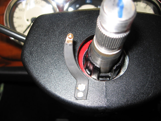

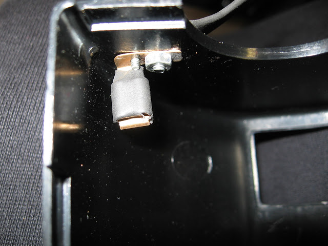

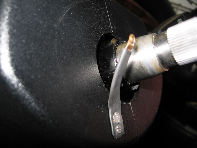

    Dann brauchst du noch den Schleifkontakt. Diesen mittels Schraube und Ringkabelschuh an der Lenksäulenverkleidung anschrauben, natürlich so, das er auch an den Schleifring kommt...:smile:
    Nun zum Anschluss der Relaisschaltung.
    Die beiden Kabel, die die Hupe jetzt schalten, an die Klemme 30 und 87 des Relais klemmen. von der Plusleitung, Kabelfaben habe ich jetzt nicht im Kopf, einen Abzweig an die Klemme 85 herstellen. Nun noch ein Kabel von Klemme 86 an den Schleifkontakt machen.
    Alles zusammenbauen und es sollte funktionieren...
    Da Bilder mehr als 1000 Worte sagen, hier mal ein paar...
    Gruß...Mini-Guido ;)
  • Und weiter gehts...
    Falls es noch Unklarheiten gibt einfach fragen. Den jetzigen Schleifringhalter habe ich noch keine Bilder gemacht, der ist etwas besser, bei bedarf kann ich den auch noch mal fotografieren...

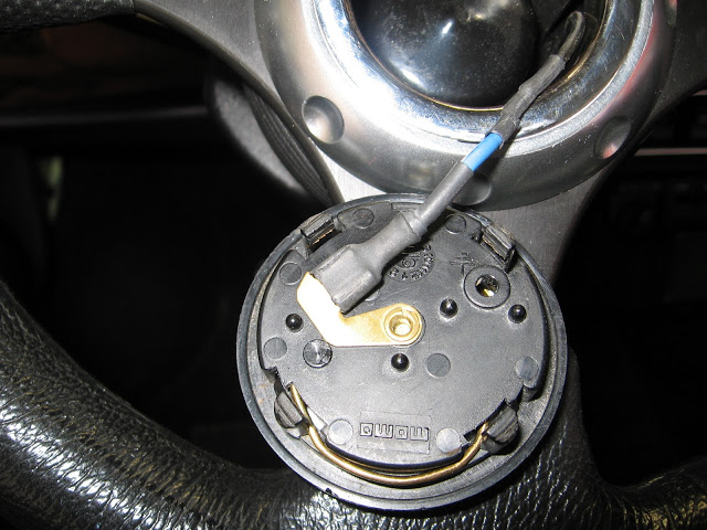

    Wenn ich es richtig verstanden hab kommt EIN Kabel an den Hupenknopf.
    Kontaktiert dann der Hupenknopf selbstständig mit Masse?
    Hab mir das noch nie richtig genau angeschaut und wird auch noch bissel dauern bis ich dazu komme.
    Gruß Christoph
  • Ja, nur ein Kabel an den Hupenknopf. Wird der Hupenknopf betätigt, stellt dieser eine Masseverbindung her. Darum haben die Hupenknöpfe seitlich einen Metallbügel, der sollte am Lenkrad anliegen und sorgt so für die Masse.
