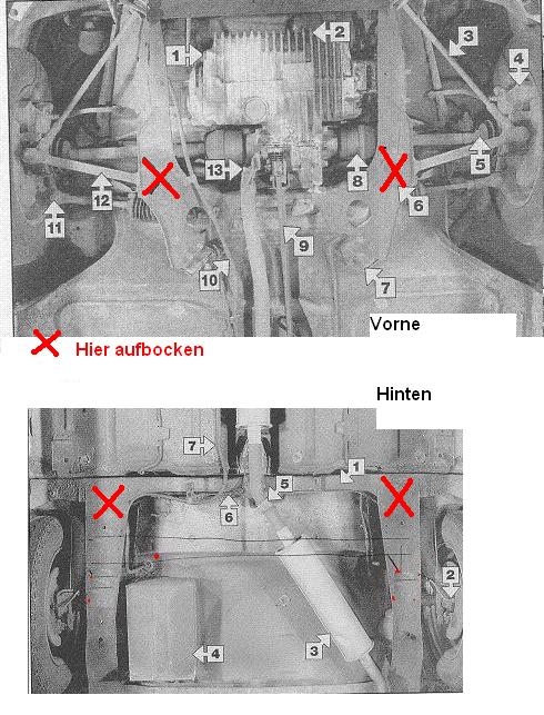

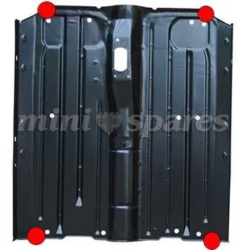

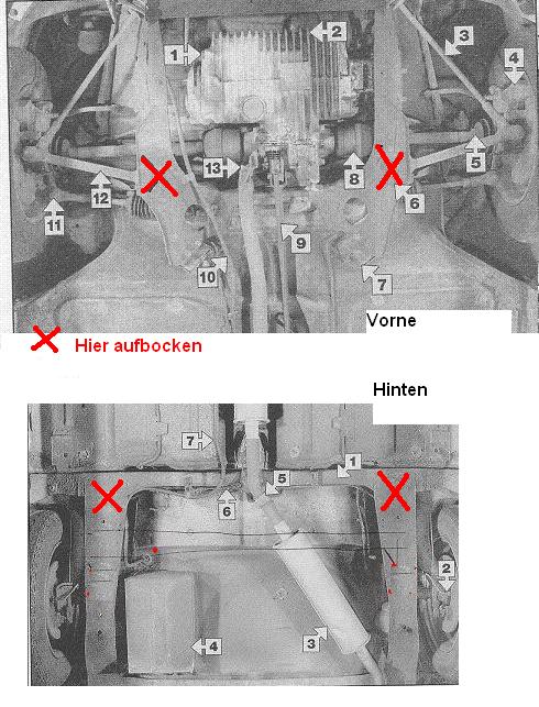

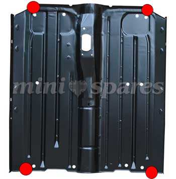

Ich setze hinten am vorderen Rahmen des Hilfsrahmens an und zwar so, daß die Hälfte des Auflegers (jew. mit dickem Brett) den Rahmen und die Kante deckt.
Ja am besten an den Hilfsrähmen aufbocken da wo auch eine senkrechte Strebe verläuft. Notfalls gehts auch an den vorderen und hinteren Karosseriekanten.
