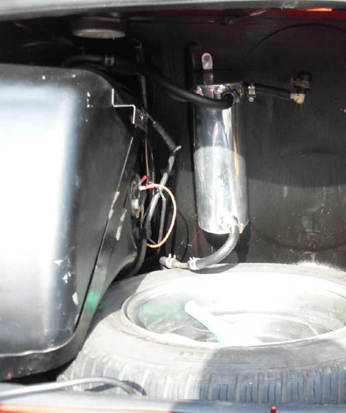

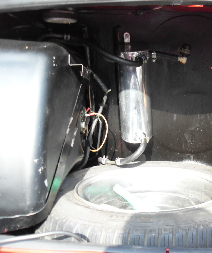

    Schaut euch mal bitte das Bild hier an. Ich hab da im Kofferraum eine Benzinpumpe, die bestimmt nicht original ist!
    Habe auch im innenraum einen schalter um die pumpe an und aus zu schalten.
    Der Motor läuft super, wenn ich jedoch den schalter auf aus drücke, verschluckt er sich.
    Meine Tankanzeige zeigt auch immer voll an!
    danke für jede noch so kleine info :)

  • Soweit erklärt sich das dann ohne Bild.
    --1275MKV 'Vergaser Cooper' hat serienmäßig eine mechanische BePu rückseitig am Block.
    --die wurde durch eine elektrische ersetzt.
    --Da der Kabelbaum keine zündungsgeschaltete Plusleitung dafür hinten vorsieht, wurde von vorn über einen zündungsgeschalteten Plus-Schalter die Pumpe angesteuert.
    --Dreht man dem Motor das Benzin weg , geht er aus. 'Überraschung' !
    (Die ironische Bemerkung war auf Grund der Steilvorlage unvermeidlich, aber nicht böswillig)
    Das Bild wird dann noch den Typ Pumpe verraten.

  • stimmt....und wenn man genau hinschaut ist das auch ein SPI/MPI tank?!
    gruss andy
  • Die Frage ist wohl eher warum braucht der Mini einen catch tank ;)
    Und hat der Mini irgendwo einen Benzindruckregler drin ;)
    Und was sagt den der TÜV ohne eine Abschaltung durch einen öldruckschalter oder einen Crash Schalter ;)
    Vielleicht war ja mal ein zweiter Tank drin ;)
    Und vielleicht ist er viele kurven Gefahren und hatte dann das Problem das der Vergaser immer Spritlos war ?
    Fragen über fragen ;)
    Lg Lars
    Sieht so aus. Vielleicht hat jemand nicht eine externe, elektrische (Facet-)Pumpe nachgerüstet, sondern einen SPI Tank mit elektrischer Pumpe im Tank nachgerüstet. Dann muß aber irgendwo auch noch ein Druckregler sein, wie Lars schon anmerkt. SPI/MPI hat mit dem Seriendruckregler 1 bzw. 3 Bar, das ist viel zuviel für einen Vergaser. Aber solange es läuft wird sich der Umbauer schon was dabei gedacht haben...
    Der Abgang rechts oben am Catchtank ist aber nur verschlossen, oder? Da ist an einer Stelle auch keine Schlauchschelle. Das würde ich mir nochmal genau ansehen. Wenn da was losgeht pumpt die SPI-Pumpe den Tank recht schnell leer. (Und den Kofferraum voll.) :D
