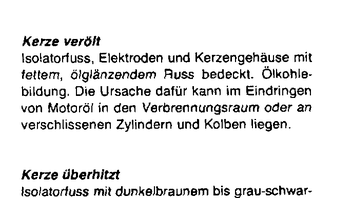

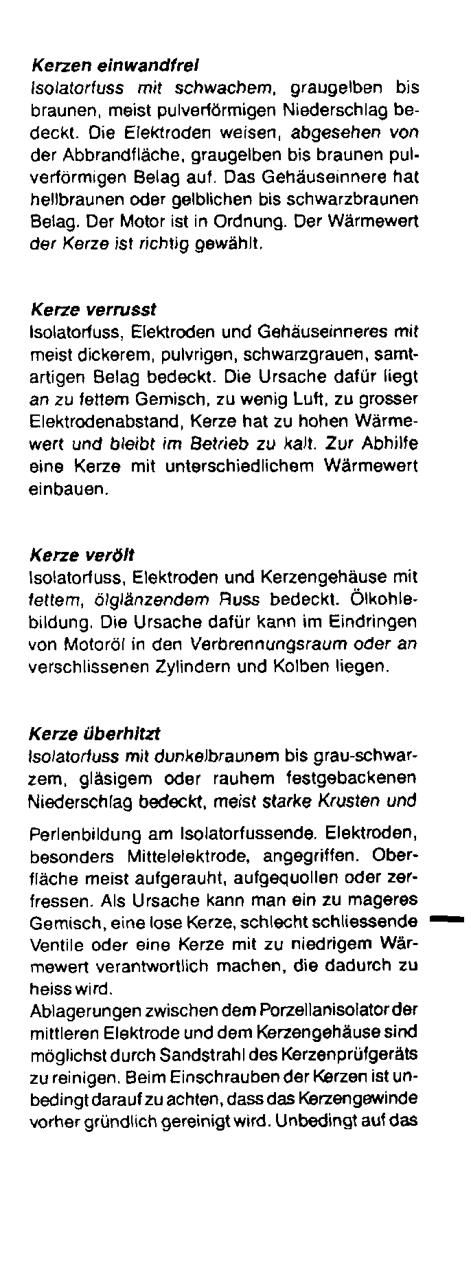

  • Aus einem Buch:
    Isolaterfuss, Elektroden und Gehäuseinneres mit meist dickerem, pulverartigen, schwarzgrauen, samtartigen Belag bedeckt. Die Ursache dafür legt en zu fettem Gemisch, zu wenig Luft, zu grossem Elektrodenabstand oder die Kerzen haben ein zu hohe Wärmewert.
    Also könnte ein neuer Luftfilter rchtige wahl sein.
    Wenn die Kerzen überhitzen dann ist es ein dunkelbrauner bis grau-schwarzer, glasiger, rauer und Festgebackener Niederschlag
