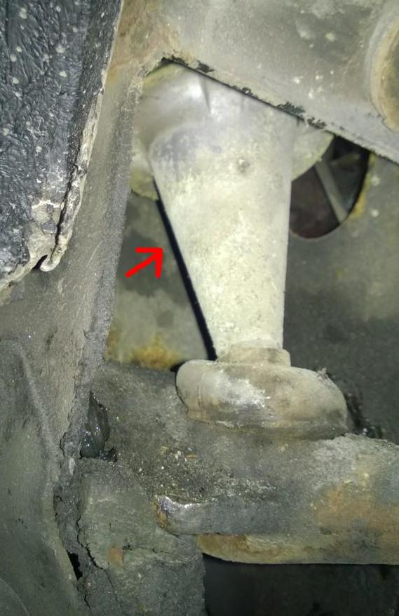

    wir mussten bei unserem Mini leider seit kurzem ein Klopfen bei Bodenwelle vorne Rechts feststellen.... zuerst hatten wir die Traggelenke bzw. den Querlenker Gummi in verdacht...
    Darauf hin hab ich mal provisorisch beide Traggelenke (unteres hatte Spiel) und das Radlager getauscht. Stoßdämper sind ebenfalls neue verbaut.
    Gestern habe ich dann festgestellt, das sich das teil auf meinem Bild (ich weiß grad den namen nicht) verdrehen lässt... aber nur auf einer seite.... ich vermute daher mal, dass das klopfen daher kommen könnte??
    wenn ja, was müsste da alles getauscht werden... ich finde die beschreibung im Reparatur handbuch etwas doof... :(

  • hunzi
    Das Teil, welches Du im Bild markiert hast, ist die vordere Trompete.
    Je nachdem, wie gestaucht die Gummifederelemente sind, kann man diese im entlasteten Zustand verdrehen. Bei Belastung sollten dies aber wieder stramm sitzen.
    Es sei denn, die Gummielemente sind in entlastetem Zustand aus ihrem oberen Sitz gerutscht. Ist aber glaube ich eher unwahrscheinlich. :confused:

  • Ok dann bin jetzt jetzt langsam ratlos....
    @mr.coop: an dennen haben wir mit der brechstange mal kräftig gewackelt.... Da ging nix vor oder zurück.
    Marcus: wann ist nochmal eure ausfahrt?!!! :):):):) Da schauen wir nämlich mit unserem mal vorbei. Kann ich das aber irgendwie prüfen? Also ob die trompete rausgerutscht ist oder nicht? Ich hasse dieses ins blaue teile tauschen :(

    P.S. zur Prüfung: Auto aufbocken und die Trompete mit oben aufliegendem Gummielement dahingehend überprüfen, ob sie sich in ihrem Sitz verschieben läßt/verschoben hat! Schlecht zu erklären!

  • Also ob die trompete rausgerutscht ist oder nicht? Ich hasse dieses ins blaue teile tauschen :(
    Falls die Trompete rausgerutscht wäre, wäre eine auffällige Höhendifferenz am Vorderwagen.
