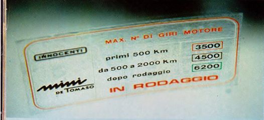

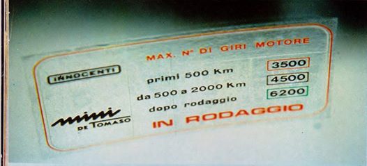

    Ich habe meinen Innomotor nach der Revision so aufgeweckt...
    Öl:
    - Öl: gutes (!) 15 W 40 draufgekippt, denn nach spätestens 500 KM Ölwechsel
    - nach 500 KM gutes 20W-50 Öl drauf
    - manche machen bei 2000 Km den nächsten Ölwechsel, danach die normalen Intervalle
    Fahrweise:
    - warmfahren, und damit ist nicht die Wassertemperatur, sondern die Öltemperatur gemeint!..zur Not Anzeige einbauen..
    - Kurzstrecke vermeiden
    - die ersten 1000 KM nie über 3000 drehen! ... das gilt auch für den höchsten Gang!
    Sowieso Vollast oder Ausdrehen vermeiden, wenn man lange was von haben will.
    Eine Kopie der Rechnung für den Motor ins Fahrzeug legen...da betätigt die Vernunft den Gasfuß von ganz alleine !!!
