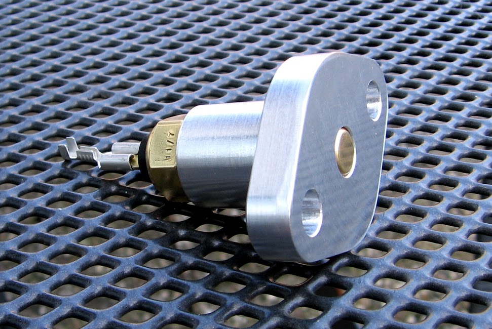

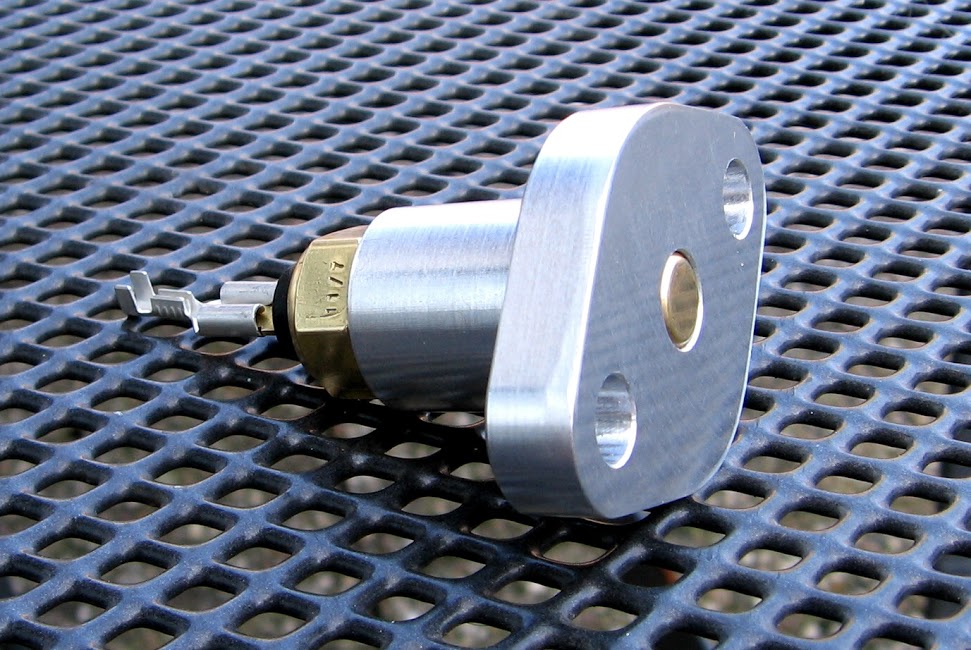

    Meine Frage kommt nun: Der Wagen hat keine Uhr, also möchte ich gerne eine einsetzten. Zudem dachte ich mir man könnte auch eine Öltemperaturanzeige (elektrisch) mit dazu nehmen. Ich habe gesehen, daß man den Geber auf verschiedene Arten montieren kann, über die Ölablassschraube oder mit Hilfe eines Ölfilteradapters.
    Ich möchte nicht unbedingt Instrumente von Smith nehmen und habe mich bei Voelkner umgesehen. Es gibt dort endlos viele Adapter für den Ölfilter, könnt ihr mir sagen welcher passt?

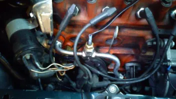

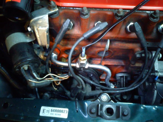

    Der Mini hat doch für die Ölleitung zum Filter eine Hohlschraube.
    Mittig anbohren,M10x1 Gewinde rein,fertig.
    Perfekter Platz und kostet nix.
