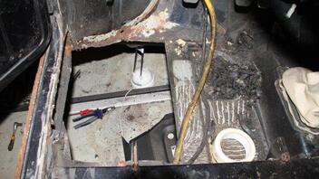

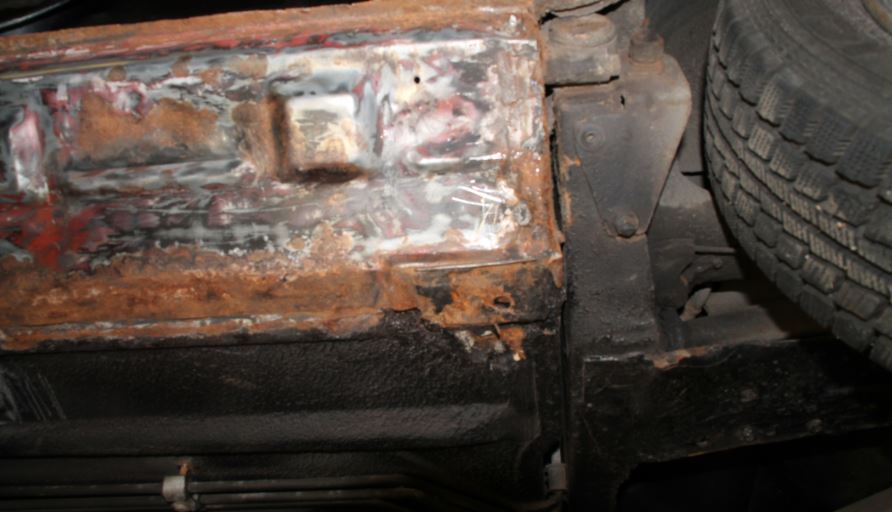

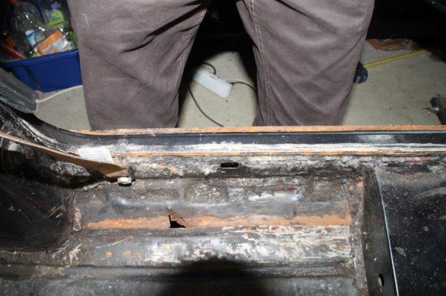

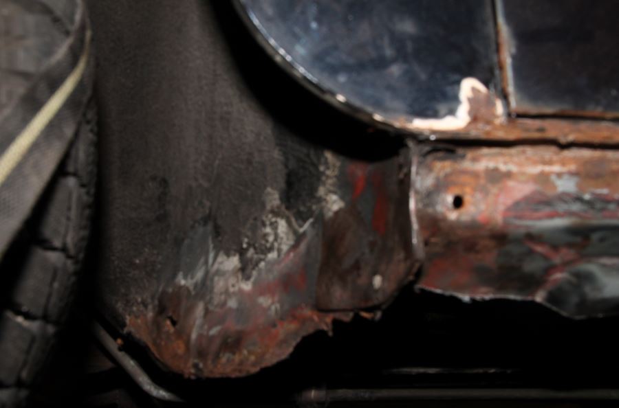

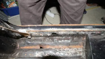

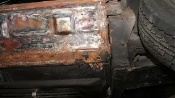

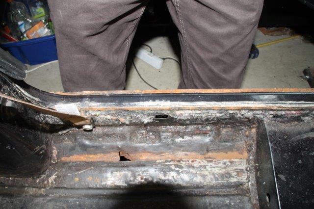

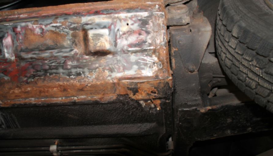

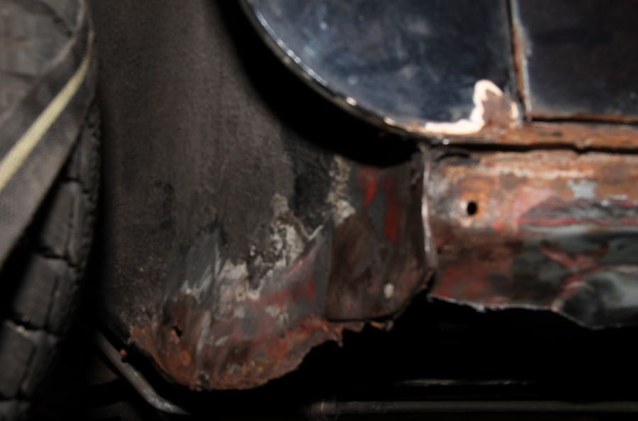

    Nachdem alles aus dem Innenraum raus war und auch die Bitumenbeschichtung abgekratzt war sahen wir dann doch etwas mehr :(
    Vorne links haben wir das schadhafte Bodenblech schon entfernt. Die Türeinfassung macht einen guten stabilen Eindruck.
    Mit dem Bodenblech ist auch der Übeltäter rausgekommen, der Rest ist nun aussen so breit wie das Orginal und rostfrei ( soll später aber ersetzt werden )
    Hinter der Traverse ist ein ca 7 cm breiter Streifen der wohl bei der Reparatur wegen Rost entfernt wurde, hier sitzt nun von aussen der Schweller drüber.
    Das möchte ich natürlich ersetzen ,d.h. ich möchte auch hinter der Traverse das Bodenblech als Innenschweller hochziehen, so wie es wohl sein sollte.
    Die Frage ist nun in welcher Reihenfolge ?
    Der Aussenschweller ist ja noch stabil, wenn ich den über die gesamte Länge auf normale Breite kürze, bleibt dann genug Stbilität das man innen lles raustrennen kann, Was ist mit der Seitentasche ? Am Türrahmen habe ich gesehen das sie gepunktet ist, am Boden scheint sie offen zu sein, Am Rücksitzbodenblech auch gepunktet.. Die müsste am besten ja wohl auch raus um da das Bodenblech zu erneuern.
    2m Kant und Schneidebank vorhanden, Blech ( welche Stärke ) müßte ich besorgen.

    (1) Bilder im Text werden durch Klick auf das gelbe Bildzeichen eingefügt. Allerdings sollten diese dann irgendwo online verfügbar sein.
    (2) Reihenfolge... von innen nach außen. Dazu würde ich den Außenschweller komplett abnehmen, wenn du an die überlappenden Bereiche rankommen musst. (Kosten des Außenschwellers halten sich ja in Grenzen ;))
    (3) Stabilität... den Außenschweller kannst du normal abbohren. Wenn du dann allerdings am Innenschweller große Stücke oder den ganzen Schweller ersetzt würde ich in jedem Falle eine Stabilisierung einschweißen. Da gibt es hier im Forum auch schon viele Bilder und Ansätze... .
    (4) Seitentasche... ist nur gepunktet, muss aber nicht raus. Da kannst du den Innenschweller ebenfalls abbohren, wenn er denn unbedingt komplett raus muss.
    (5) Blechstärke... Karosseriedünnblech mit 0,8 oder 1mm sollte genügen.
    Kennst du das Rover Karosseriehandbuch zum Mini?
    Viel Erfolg und gutes Gelingen.

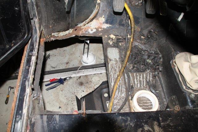

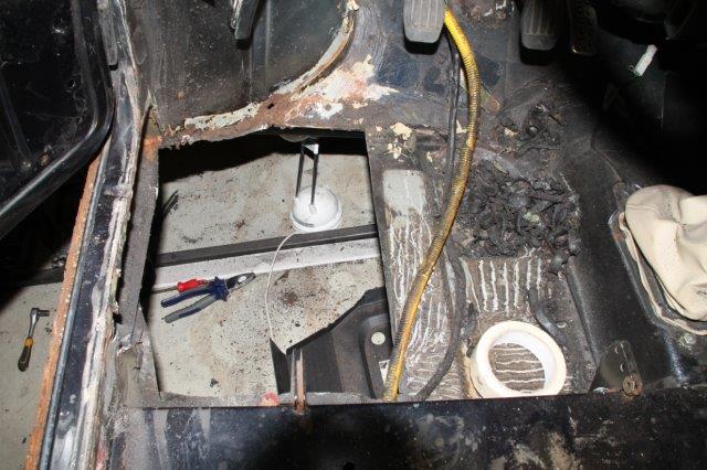

    Hallo, bin schon viele Threads hier durchgegangen, deinen auch...
    Wirklich tolle Sachen dabei.
    Hab jetzt auch nen professionellen Schweißer der mit seinem Gerät die Bleche einschweißt. Wie das aussehen soll/kann hab ich hier ja bereits gesehen.
    Die Frage war ja in welcher Reihenfolge und wie stabilisieren.
    Der Mini steht so ca 35 Grad schräg. Hab ihn aber wieder etwas abgelassen so dass auch die Räder vorne und hinten die hoch hängen beide! belastet sind. Somit sollten die Kräfte die auf den Rahmen im Bereich der Tür einwirken geringer sein als wenn er normal stehen würde. Wenn ich nun hingehe den nicht verrosteten Überbräter aussen auf ca 10 cm Breite über die gesamte Länge stutze, dann hab ich Platz um über die gesamte Länge den Innenboden und den Innenschweller sauber einzuschweißen. wenn das geschehen ist wollte ich den Rest vom Aussenschweller entfernen und den dann durch einen orginalen ersetzen.
    So dachte ich es mir.
    Was halten Leute mit Erfahrung davon ?
  • Warum entfernst du den Außenschweller nicht komplett?
    Wenn du den Innenschweller/Boden z.T. heraustrennst, dann hängt der gestutzte Außenschweller sowieso nur noch an dem Einstiegsfalz und an der Vorder- und Hinterseite zwischen den Radkästen. Das ist von der Stabilität her genauso wenig stabil, wie den Außenschweller komplett herauszutrennen. Komplett heraustrennen (dann aber Stabilitätsstreben einzusetzen um Stabilität UND besseres Erreichen der Einschweißstellen zu gewährleisten).

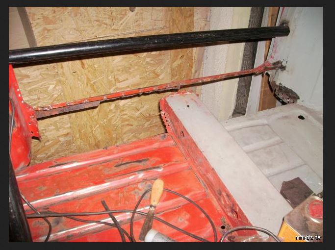

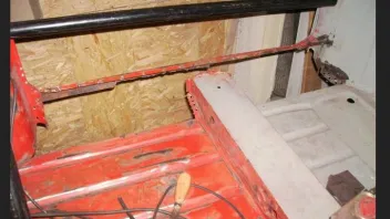

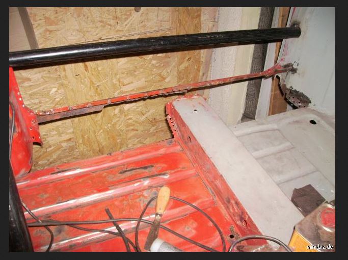

  • Hallo habe bei biz geschaut und was gefunden.
    also eine Strebe 15 - 20 m oberhalb des kläglichen Rests vom Einstieg
    reicht 25 x 25 mm Rechteckrohr?
    Bei mir sieht es dann wohl genau so aus..... :mad:
    dann werde ich das mal so machen und mich dann melden
    kann aber ein paar Tage dauern...
  • Wenn du es versteiftst, wie in den folgenden Bildern, dann Bewegt sich das eigentlich nicht mehr. Als Material mußt Du halt was nehem, was sich wenig verwinden läßt und da eignet sich Rohr halt am Besten. Das von Dir angesprochene Rechteckrohr wird auch gehen, wenn es nicht zu dünnwandig ist. Ein normales Flacheisen geht aber beispielsweise nicht.
    Erst versteifen und dann von Innen nach außen arbeiten
