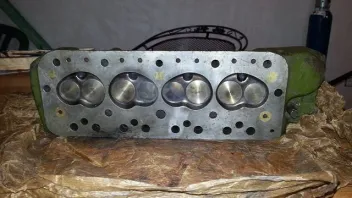

Habe die möglichkeit einen Zylinderkopf zu kaufen. Laut Besitzer hat er die Gussnummern 10 C 037 12G940.Mehr weiß er aber auch nicht und ich leider auch nocht nicht da Blech mehr mein Ding ist. Bis jetzt habe ich rausbekommen das es wohl ein 1300 Kopf ist :D.Er ist übrigens Grün.Könnte noch original sein.Hab ihn noch gebeten mir die Maße der Ventile zu schicken.Laut Bildern könnte es Doppelte Ventilfedern sein.Ich soll ihm einen Preisvorschlag machen.
Würde jetzt nur mal gerne wissen ob es was besonderes ist oder doch nur
08 15.

12G940 ist die Gussnummer für einen 1300er Kopf und wurde ab Cooper S MKIII bis zum MPi verwendet. Wurden entsprechend der Verwendung dann mit verschiedenen Ventilgrößen bestückt.
Es könnte also alles sein;)
Interessant wäre, ob er ggf. 11 Bohrungen für Stehbolzen hat. Dann wäre es zumindest schon mal ein Kopf eines "Performance-Modells", wobei auch Tuning-Köpfe ggf. auf 11 Stehbolzen umgebohrt werden.;)
Laut Bild hat er 11 Löcher.
Preis, wenn er im Originalzustand ist und nicht überholt oder geplant wurde
dürfte sich bei 150 Euro +/- , 30% je nach Zustand,bewegen. (Ventilsitze prüfen ob für bleifrei, Ventilführungen und Schaftdichtungen, rißfrei zwischen den Ventilen, plan, und wieviel Reserve zum weiteren Planen hat er noch)Grüße,

Es ist schonmal ein A-Serie Kopf, erkennbar an dem Bereich um die Thermostataufnahme. Dort müsste auch eine Nummer eingeschlagen sein.
z.B. :
Diese Nummer sagt eher aus, welchen Block der Kopf mal geziert hat.
Desweiteren gehe ich davon aus, daß er in einem GT oder gar S-Cooper verbaut war. Wobei ich mir gerade nicht sicher bin, ob bei den GT´s auch doppelte Federn benutzt wurden.
Und Innocenti-Köpfe waren meines Wissens nicht grün. Man verbessere mich, falls ich irre!)
Könnte aber auch aus einem anderen 1300er Fahrzeug aus dem Hause Austin sein, jedenfalls Austin oder Morris, 1275er A-Serie.Ich habe vor kurzem einen solchen Kopf in optisch gutem Zustand im ungesehen (da Mini-Scene-Kollege) für 120 Euro gekauft und gleich prüfen lassen:
Gemacht werden sollte laut Motorenbauer, um einen wieder guten Kopf zu haben:
- planen (klar, haette ich sowieso gemacht)
- Sitze nachschneiden (optl. gleich Breifrei-Umbau)
- neue Ventilführungen+Schäfte
- neue Ventile (gleich Rimflow) da alte Ventile "Macken" von der KHW haben.
- einschleifen der Ventile/Sitze (Bedingt sich von selbst)
- Federn angerostet (muss man nun selbst wissen, ob mans mittauscht).Hatte ich soooo nicht mit gerechnet...
Sicherlich kann "Dein" Kopf incl. Ventile etc.. auch besser aussehen, man sollte da jedoch nicht zu blauäugig rangehen.
Zumindest solltest Du damit rechnen, daß einfaches planen oder Ventile nachschleifen u.U. nicht ausreicht.Generell kann ich in diesem Fall vom Kauf per Internet und/oder Foto nur abraten, wenn man nicht vorhat, den Kopf sowieso komplett zu überholen und sich auf die Kosten einlässt (oder die Arbeiten selber machen kann
LG, Ide

--Der gezeigte Kopf ist ein 12G940 Guß mit, wie es scheint, 35.6/29er Ventilen in einem 11-Loch Kopf (egal ob immer da gewesen oder nachgesetzt)
--Der Kopf scheint bereits bearbeitet worden zu sein. Dazu wären speziell die Kanäle zu prüfen, ob der Bearbeiter wußte, was er tat. Das geht nur mit dem Kopf vor Augen, nicht mit Bildern.
