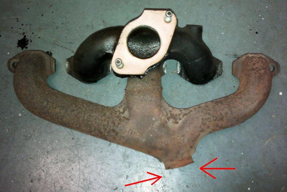

Hallo, hast Du den kombinierten? also Auslass und Einlasskrümmer aus Guss?
Evtl habe ich noch einen da. -
Der müsste es sein. Kann man das auf dem Bild nicht erkennen?
Das Bild ist für die Allgemeinheit noch nicht frei geschaltet.
Wichtig wäre auch, ob der Krümmer für deinen 850er mit HS2 Vergaser ist, oder für einen späteren mit HS4 Vergaser.
Beim HS2 sitzen die Stehbolzen am Krümmerflansch senkrecht übereinander. Beim HS4 dagegen diagonal.

Müsste der 4er sein. Sind diagonal. -

...bleibt die Fage: mit oder ohne Unterdruckanschluß
Bis später...
Faxe -
Ohne Untedruckanschluss.
