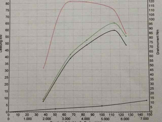

    Die 65kw, ist das die Leistung am Rad oder der Kurbelwelle?
    Bei mir waren es ja 71kw an der Kurbelwelle, bzw. 58kw am Rad.
    ...nicht schlecht, 58KW= knappe 79PS am Rad, das ist mal schon nicht ganz schlecht.
    Die Motorleistung setzt sich auf dem Maha-Prüfstand den ich aufsuche, aus Radleistung und Schleppleistung zusammen. Die Schleppleistung beschreibt quasi die Eigenverluste des Antriebs. Grobe Richtung kann man beim Mini was die Schleppleistung angeht, ca.30-40% bei Schrägverzahnten Einheiten rechnen, bei gerade verzahnten sind es um die um die 10% weniger.
    Das sind zumindest meine Erfahrungen bei den Messungen in den vergangen Jahren.

    Was sagt eigentlich Minispeed zum Leistungsdiagram ??

    30% Schleppleistung (weil schrägverzahnt), das währen bei mir,
    ca. 80 Pferde am Rad + 27 SchlepperPferde = 107
    :cool:
    Dann brauche ich ja nicht mehr so viel schrauben…..;)
    ..und hab auch einiges richtig gemacht.

  • Auf einem Rollenprüfstand wird immer aus der Summe von Radleistung und Schleppleistung die Motorleistung gemessen (eigentlich nur das Drehmoment, aber das ist jetzt mal egal)
    Was passiert also:
    eine gebremste Rolle/Masse (Bremskraft ist meistens einstellbar) wird mittels der Antriebsräder beschleunigt. Hieraus wird die Radleistung gemessen. Bei Drehzahlende wird die Kupplung getreten (event. Gang raus) und die rotierende Masse wird langsammer durch die Bremskraft der Bremse und der Bremskraft des Antriebstranges. Rechnet man beide Kräfte Zusammen, kommt die Motorleistung raus.
    Will man schummeln, tritt man beim ausrollen leicht auf die Bremse und erhöht dadurch die Schleppleistung. :D 10 PS gehen immer!

    Es sollte lediglich eine Information sein, wie sich die Motorleistung auf einer bestimmten Prüfstandsart zusammen setzt. Es gibt auch andere Arten, z.B. einige ältere Bosch-Prüfstände, hier wird schon mal eine bestimme Masse (Rolle) in Schwung gebracht und dieses Moment gemessen.
    Auf deinem Diagram steht die Motor- bzw. Normleistung. Da brauchst du nix mehr hinzu zu rechnen.
    Frag Minispeed einfach warum min. 10PS fehlen und gut ist!

  • Die Drehmomentenkurve sieht sehr merkwürdig aus. Das Maximal Drehmoment liegt schon bei 3.000 U/min an. Das hätt ich bei einer 286er Nocke nicht erwartet. Ab 5.500 U/min fällt das Drehmoment rapide ab. Auch das erwarte ich nicht bei dem Profil. Um auf 100 Ps zu kommen bräuchtest du knapp 120Nm bei 6.000 U/min.
    Jetzt gilt es herauszufinden, warum dem Motor die Luft ausgeht.
    Timing Nockenwelle/Profil?
    Zündkurve?
    Gemischabmagerung?
    Idealer Weise steigt die Kurve bis 5.000 an und sinkt dann in einem flachen Bogen.
    Wenn man das so liest habe ich eher ein Leistungs-Diagramm vom MPI vor Augen...:rolleyes:

    (Also so schlecht, ist meine Motorleistungskurve doch nicht?)
  • Doch die ist Scheixxe!
    Jedenfalls passt die Kurve nicht zu deiner Beschreibung / Setup.
    Was als nächstes zu tun ist, habe ich in Post #51 gesagt.
