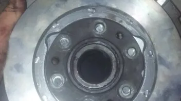

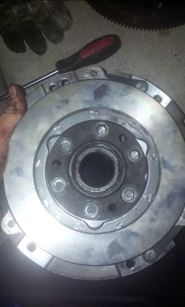

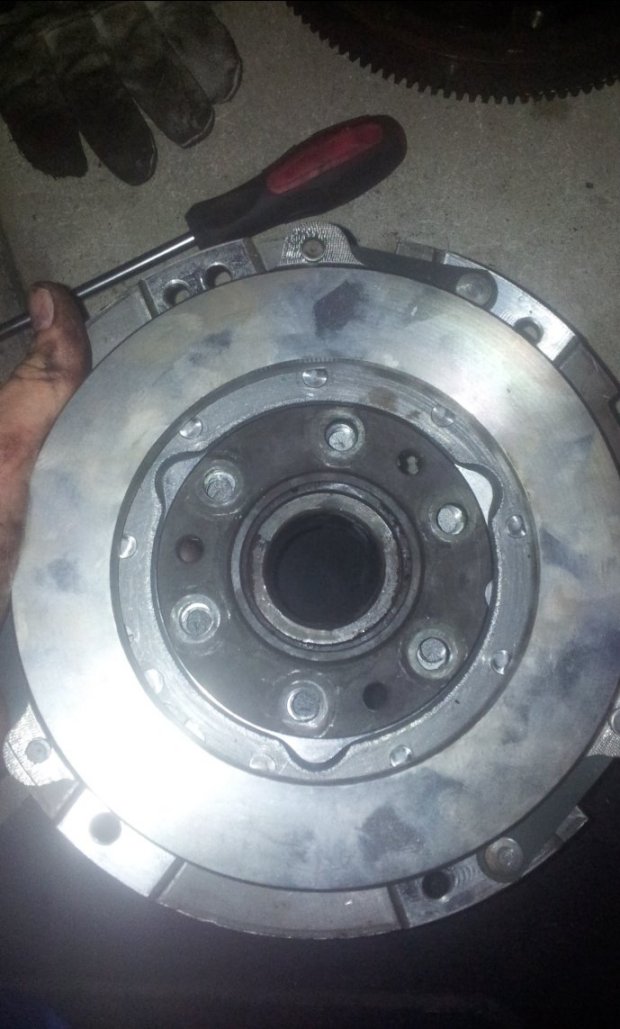

  • Hallo an Euch,
    danke für die Beiträge. Also das mit dem Sensor könnte sein, da es die alte Kupplungsscheibe nahezu zerlegt hat und mir in Bruchstücken entgegen kam.
    Ja, ich habe den Konus alt auf die neue Schwungscheibe montiert, die war im Kupplungssatz mit dabei.
    Das mit der Markierung lässt mich nun erbleichen. Im Werkstatthandbuch steht nix von einer Markierung, ich hab auch keine gesehen.
    Ach übrigens, die Schwungscheibe kommt, da gibts nur eins rundherum Dröhnschlage und mit der Lötlampe erhitzen, dann alles was geht! ich habe ein Loch in die Spritzschutzwand gebohrt um mit einer Verlängerung sauber ansetzten zu können. Dann ging es leicht.
