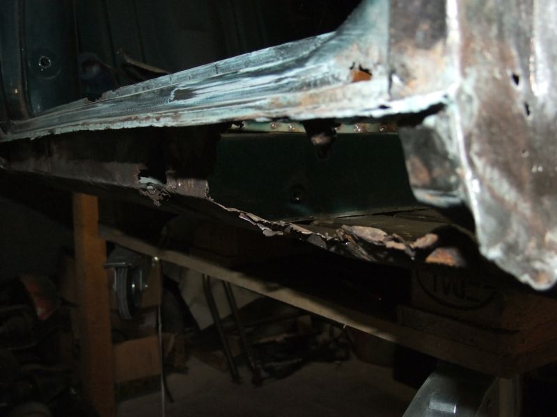

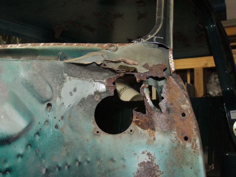

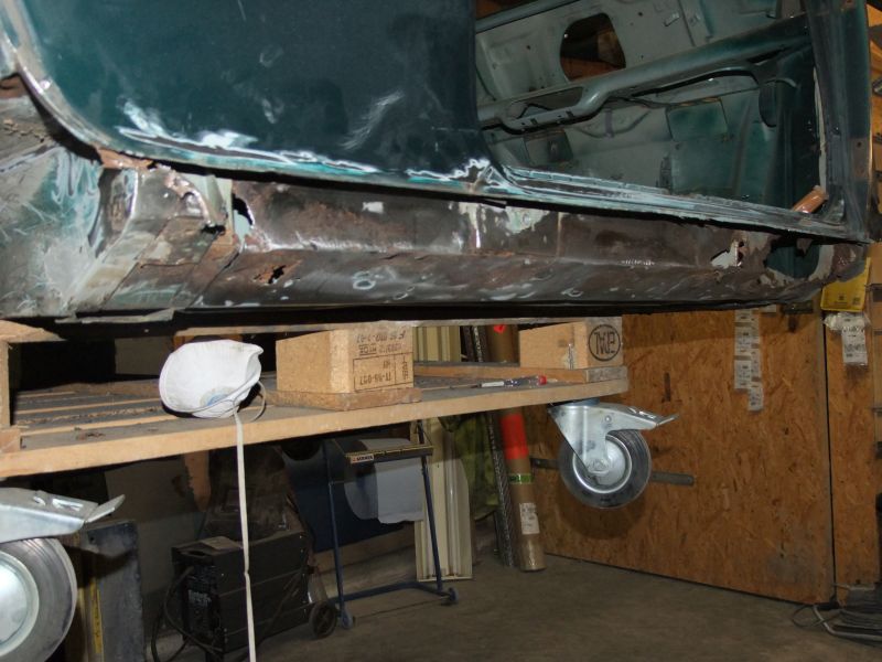

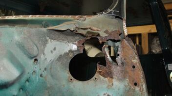

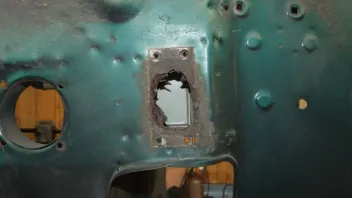

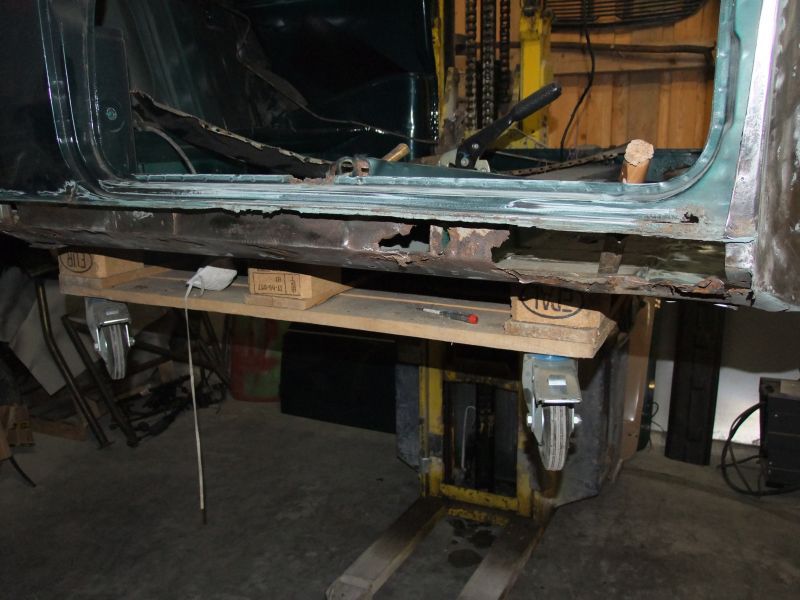

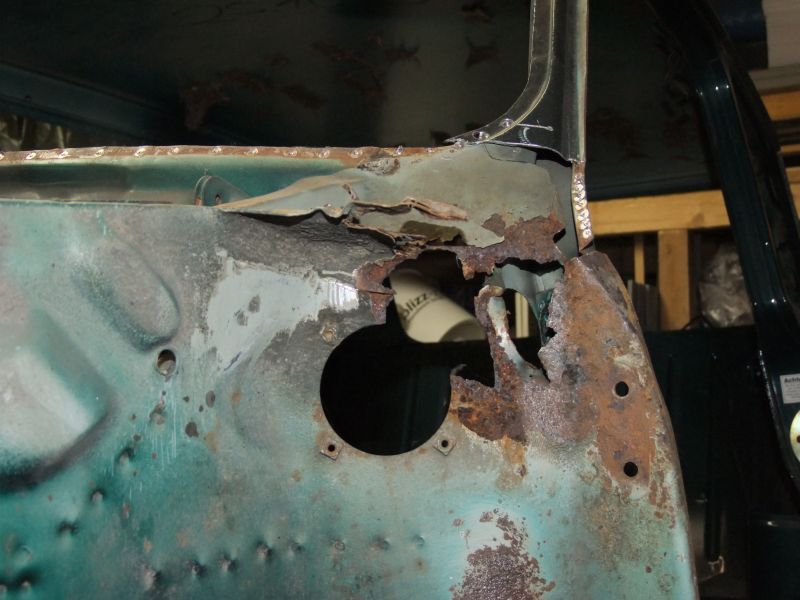

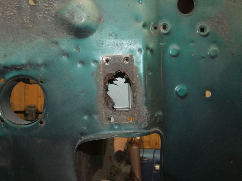

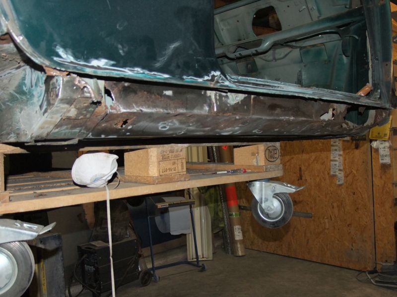

    Ich versuch´s mal jetzt anhand der Fotos...
    1., 2. und 5. Bild zeigen alle den rechten Schweller.
    Um das zu reparieren brauchst du mindestens:
    - Innenschweller (Das Teil gibt es als "original" von BMH nur als Einheit inkl. Außenschweller und Wagenheberaufnahme), oder vom Hersteller Mini Machine als separates Teil, zu einem guten Preis, allerdings nicht bei jedem Händler zu bekommen...
    - Außenschweller
    - Wagenheberaufnahme
    Die Reparatur-Innenschweller, bei denen die Traverse ausgeschnitten ist, kann ich auf keinen Fall empfehlen :headshk:
    Zumal bei denen auch die Gurtaufnahme fehlt...

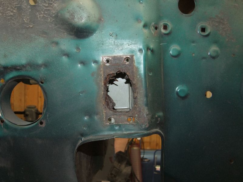

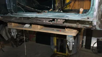

    3. Bild ist die Stehwand (Radhaus) im Bereich der Stoßdämpferaufnahme.
    Speziell für diesen kleinen bereich gibt es kein "kleines" Reparaturblech. Da repariert man am besten mit selbst gefertigten Blechstücken. Achtung: Hier ist das Blech 2-lagig, also zuerst die innere Lage reparieren und danach die äußere.

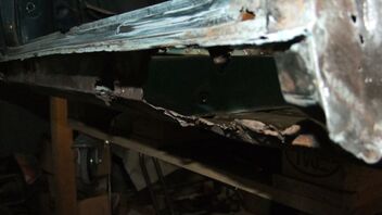

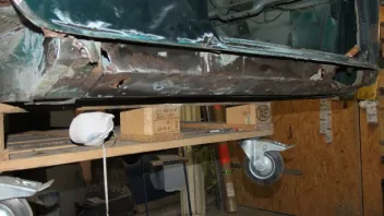

    4. Bild: Das Radhaus ist auch im hinteren Bereich um die Lüftungsdüse kaputt.
    Es gibt für diesen bereich ein Reparaturblech, welches aber "bescheiden" passt, sich aber verwenden lässt...
    Radhaus Reparaturblech
    Alternativ dazu natürlich das komplette Teil, als Original von BMH
    http://www.minispares.com/product/Classic/Body/Panel/Wings/ABD36006.aspx?030704&ReturnUrl=/product/Classic/Body/Panel/Repair/ABD36004.aspx|Back%20to
    Der Preis ist natürlich `ne Hausnummer...:rolleyes:
