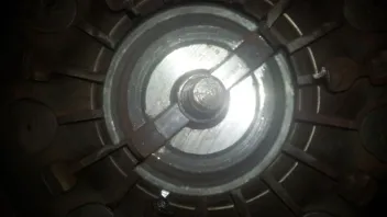

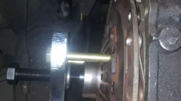

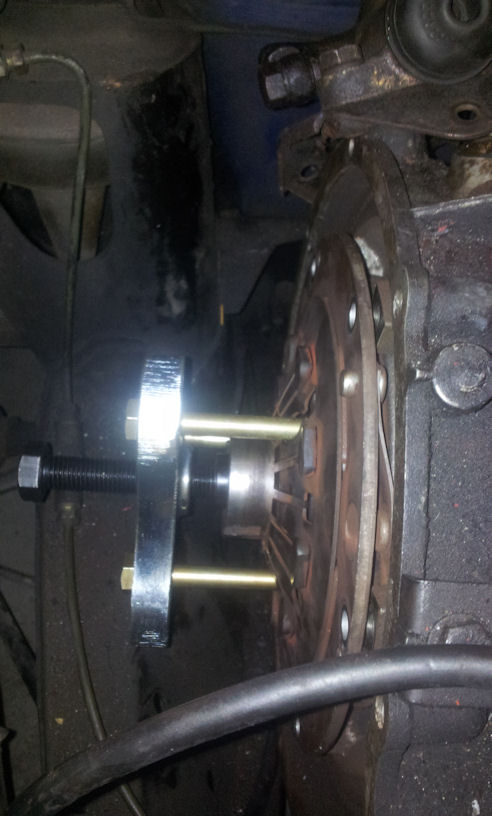

    Ich fummle nun schon seit Wochen an der Kupplung herum und bekomme die Schwungscheibe nicht runter:mad:
    (Das ganze findet in der Garage statt)
    Die Kiste ist aufgebockt und steht rechtsseitig auf Stützen, zusätzlich ist der Motor angehoben. Das Abziehwerkzeug ist montiert. Da rührt sich nix. Um kontrollierter Kraft auszuüben, habe ich (so verrückt es auch erscheinen mag) ein Loch in die Spritzschutzwand gebohrt um ne 100er Verlängerung direkt anzusetzen. Mit nem 150 Wasserrohr angesetzt tut sich auch nicht viel, da ich immer im Hinterkopf behalte: "nach fest kommt ab".
    Was meint ihr dazu, soll ich mal ordentlich auf das Wasserrohr springen?
    ..oder mit der Lötlampe erhitzen, und dann noch mal druf.
    Wie fest kann das sein:mad:.
    Doof ist, dass ich keine Schwungradsperre habe und mit einem großen Schraubendreher das Zahnrad zu blockieren versuche. Soll ich die Schungradsperre noch besorgen?
    Gruß aus FS
    (Mini SPI Bj.1996 97' km)
  • Warum baust Du den Motor denn nicht einfach aus?
    Das ist kein Hexenwerk und Du hättest keine zusätzlichen Löcher bohren müssen.

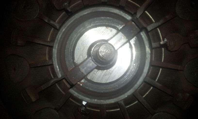

    Unter der Zentralschraube liegt normal noch eine Scheibe, welche abgenommen werden muß, bevor den Abzieher ansetzt.
    Das sollte auch noch mal kontrolliert werden.
    migo1980
  • Moin,
    ich bin auch gerade dabei die SS zu demontieren. Ich habe den Abzieher angebaut und mit Schlagschrauber angezogen, bis sich die Schraube nicht mehr drehte. Dann habe ich ein paar Tage, wegen Grippe, das ganze wirken lassen. Ich hatte die Hoffnung, daß wenn ich wieder in die Garage komme, die SS ab ist. War leider nicht so. Deswegen habe ich den Abzieher gelöst die Zentralschraube gefettet und mit Schlagschrauber wieder auf Zug gebracht und es machte Plopp uns sie war ab.:)
