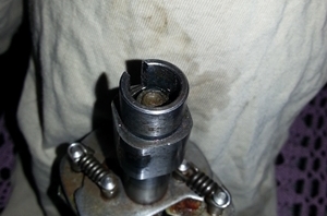

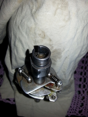

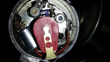

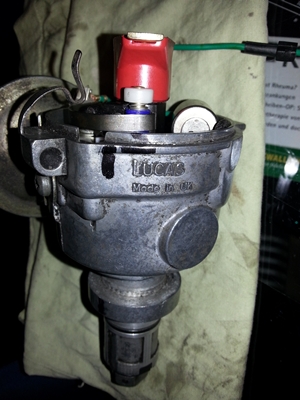

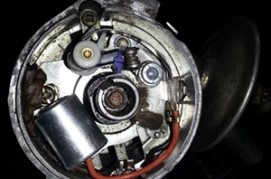

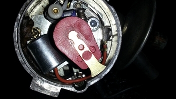

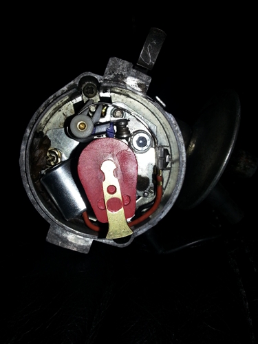

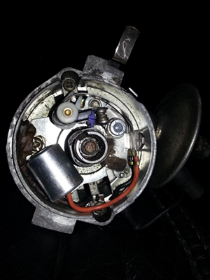

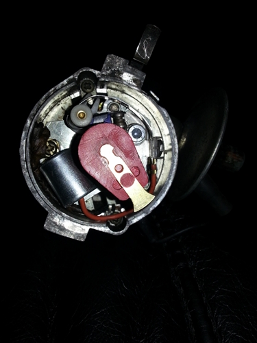

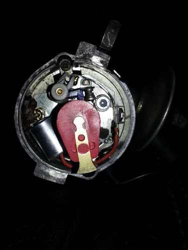

  • So nach einer kleinen Pause wieder dabei gewesen. Hatte mir die Teile neu bestellt und verglichen,eingebaut. Das endresultat war/ist das gleiche wie vorher.
    Hab nun mal ein Foto gemacht. In der Position ist der UK gerade dabei auf zu gehen.Schwarze Makierung längs. Die zweite Makierung Senkrecht zeigt die Position des Kontakts in der VK also wo das Zündkabel drauf steckt.

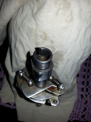

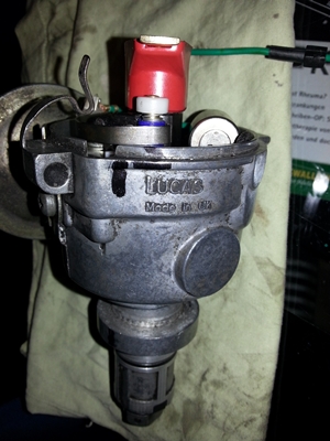

    Wenn er jetzt im Uhrzeigersinn laufen würde wäre alles schön. Aber dem ist ja leider nicht so.Jetzt war ich bei einem Bekannten der im Fach KFZ Meister ist. Er schaute auch nicht schlecht darüber. So ist es definitiv nicht richtig. Wir haben den Verteiler nochmals komplett zerlegt. Eine Sache ist noch aufgefallen. Auf dem zweiten Bild ist die Welle mit Fliehgewichten zu sehen. Dort die beiden Federn sind ein wenig geweitet sodas man die Gewichte ein wenig nach aussen ziehen kann.Diese werde ich noch ersetzen oder halt herrichten.
    Seiner Meinung nach können es nur noch die UK sein,weil es für diesen Verteiler ja unterschiedliche gibt.Von der Firma L die Blauen und die verstärkten. Bei der Firma All... gibt es die Originalen.Die VK ist überall gleich.
