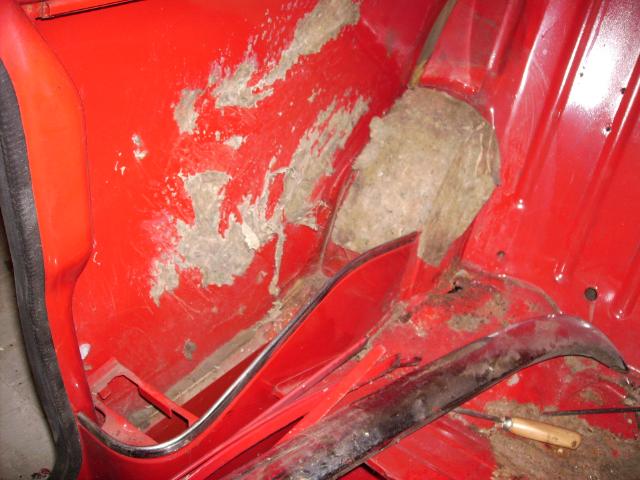

Hallo ,
Hat schon mal einer die Seitentaschen vom Mini in Inno-Optik umgebaut ?
Oder hat jemand eine bemaßte Skizze/Bilder von den Inno-Seitentaschen ?

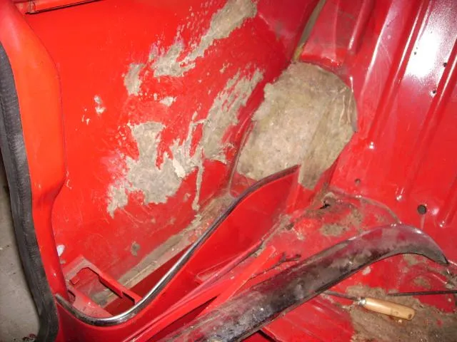

Hallo nochmal,
Hat ein Inno-Besitzer irgend ein Bild von den hinteren Seitenkästen (Staufächer mit Aschenbecher)wo er bemassen kann ?
Was willst Du denn wissen, welche Maße benötigst Du von wo nach wo denn genau?
Der einziger Unterschied der Seitentasche beim Inno ist doch nur, das der Schwung der Tasche deutlicher ausfällt. Was bedeutet, daß sie bei der B-Säule deutlich niedriger anfängt, als beim engl. Mini. Und vorne ist der Aschenbecher Quer montiert. Zudem fehlt die Befestidgung der Gurtrolle.

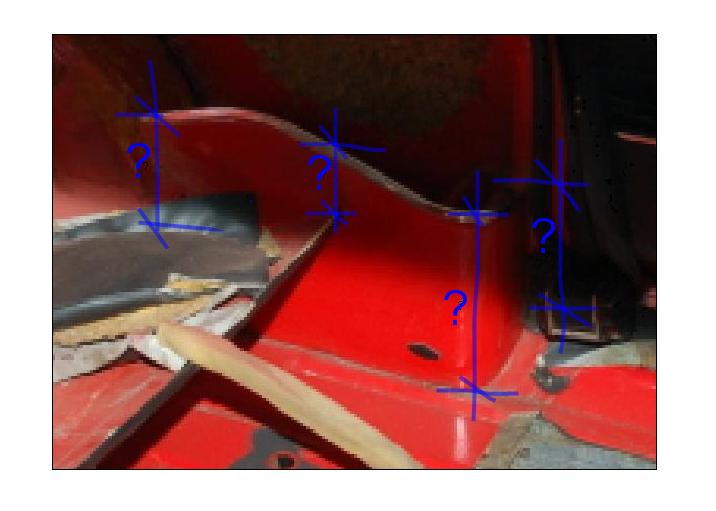

Servus,

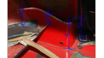

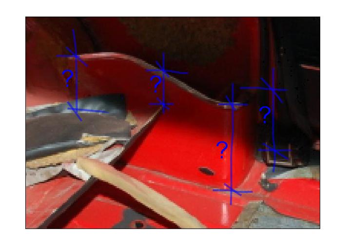

Hier ein Bild (4 Höhen)
der höchste Punkt von der Rundung währe auch noch interessant
Danke schonmal

Also, ich hab mal gemessen, wobei das mehr ein schätzen ist, weil den Meterstab ein paar mm versetzt angesetz gleich einen halben cm ausmachen kann. Die Senkrechte im Auto zu ermitteln ist halt nicht wirklich möglich...
Fangen wir beim ersten Maß an der B-Säule gmäß Deines Fotos an und arbeiten uns zur Rückbank durch.
1. 18 cm
2. 23,5 cm
3. 7,5 cm
4. 12 cm
max. Höhe zur Sitzbank 16,5 cm
Immer gemessen mit Chromleiste :thumpsup:
Danke Dir Michael,
Werd mal die Maße übertragen und irgendwie die Punkte mit einem 'Schwung' verbinden

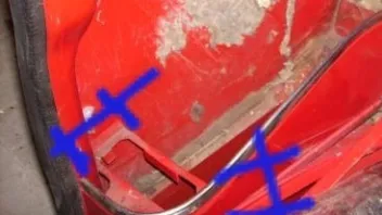

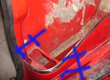

Jetzt möchte ich die Halterungen von den Aschenbecher nachbauen
Hat da jemand ein Bild mit Massen ?
Danke Gruß Stephan
Servus
Danke Michael für Deine schnelle Antwort!
Mich interessiert wie tief die Halterung sitzt und wie 'breit' sie ist
Mfg Stephan

Hat leider etwas gedauert, aber gerade nachgemessen.
Dasvon Dir makierte linke Maß auf dem Foto wären 75 mm und das rechte Maß sind 25 mm. Wenn man den tiefen sitz vorne an der Tasche nachmisst, da sind es nur 15 mm.
