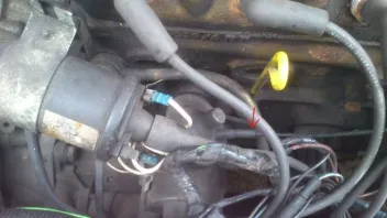

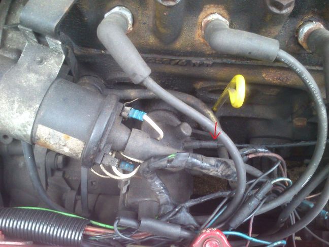

  • Der andere Teil der Leitung muss an den Vergaser angeschlossen werden. Vor dem großen, Runden Teil auf dem Vergaser ist ein (schlecht sichtbarer) Anschluss in Form eines dünnen Röhrchens.
    Der Schlauch muss angeschlossen werden, sonst läuft dein Motor nicht sauber - außer jemand hat ggf. den Anschluss am Vergaser schon zugemacht. Ansonsten zieht dein Vergaser Falschluft.
