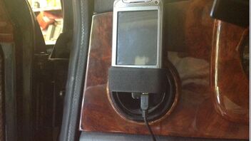

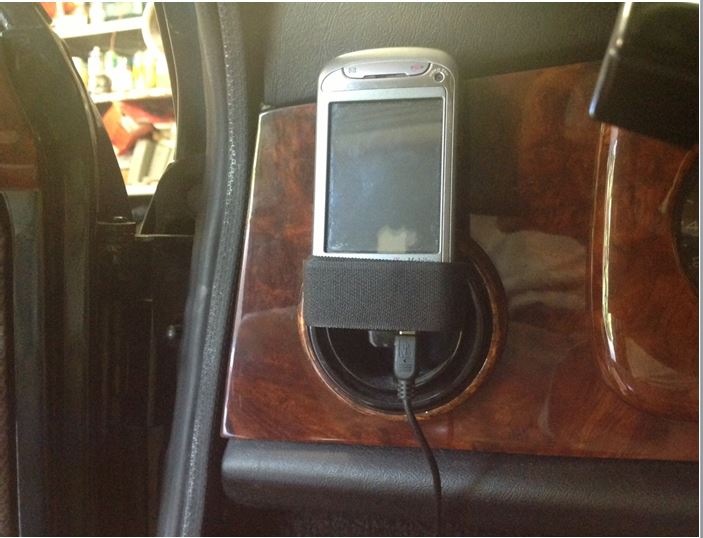

    Dann ist mein P990 wohl zu robust für diese Welt. Hält schon zig Fahrten. ;)

  • Dann ist mein P990 wohl zu robust für diese Welt. Hält schon zig Fahrten. ;)
    Das kann sein. .. Wenn ich mir den Micro-usb so anschaue, möchte ich es nicht probieren. Sind ja doch etwas teuer die Geräte.

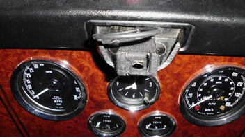

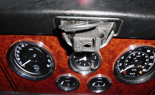

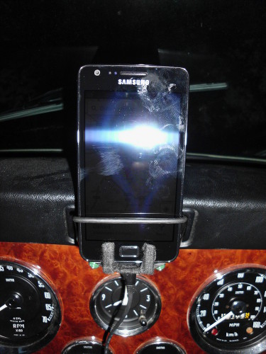

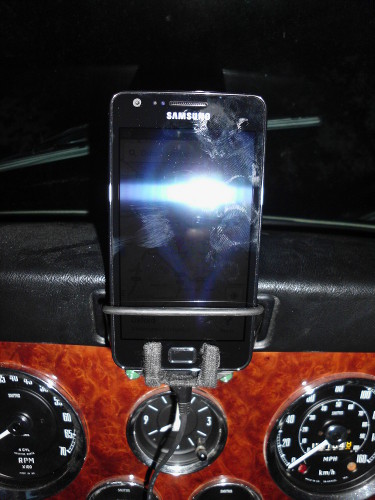

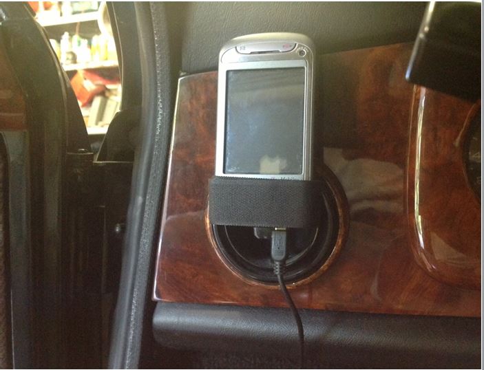

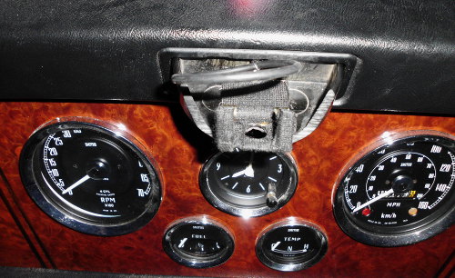

  • So, ich habe mal 2-3 Stündchen gebastelt mit Zeug, das in der Werkstatt zu finden war. Das Ergebnis sieht gar nicht schlecht aus. Der Praxistest steht aber noch aus.
    Ich habe den Aschenbecher schräg abgesägt und ein Scharnier als unteren Halter eingeklebt. Natürlich zuerst passend bearbeitet. Für den seitlichen Halt ist ein O-Ring zuständig, der mit Sicherrungsdraht im Ascher befestigt wurde. Das Ganze lässt sich bei Nichtbenutzung soweit zusammenklappen, das der Ascher einfach wieder zurück gedreht wird, als wäre nichts gewesen. Die Öffnung für den USB-Anschluss muss ich evtl. noch nachbearbeiten, damit das Gerät etwas schräger steht.
    Erstmal bin ich aber recht zufrieden.
