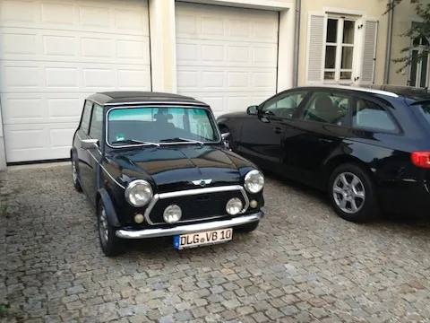

    Ein paar Details zum MINI:
    Bj. 91, knapp 70000km gelaufen, ich bin der dritte Besitzer
    Das Auto hat, meiner Meinung nach, normale Mängel: kleinere Lackschäden, beim Schalten vom 1. in den 2. Gang muss man langsam schalten, da ansonsten irgendetwas kratzt. Die Scheibe vom Fahrer lässt sich nicht runterkurbeln.
    Ansonsten noch ein kleines Bild :)
