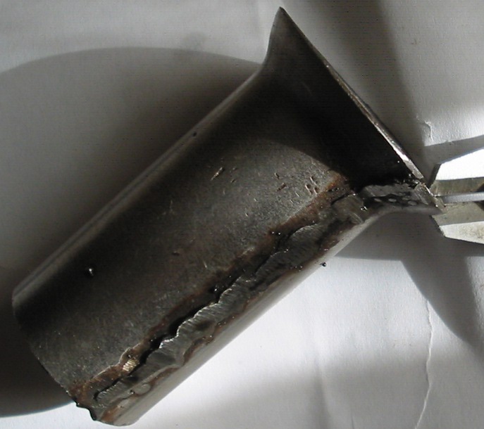

    Und dabei hatte ich den Konus, weil angerisssen (unten) und abgerissen (oben, Blech weg) mit viel Liebe aufgeschweisst.
    Ach so beim Tuner gibt es Konusse zum Basteln (Hild Tuning oder so) mit 1,5mm Blech ab 40mm Innendurchmesser. Hat man zufälligerweise ein 29mm Vollrohr, kann man so einen Reparaturkonus für den Mini draus flexen und schweissen und den drum biegen. Liegt so bei 3,909€/Konus.

    Konus Original oben 2+mm dick
    Konus Klarius oben 1,5mm

    Die Schellen werde ich bald testen. Falls es nicht dicht wird, kommt noch das abgeschnittene stabilere Konusende von so einem Originalauspuff. Ich setze darin eher meine Hoffnung. Das fühlt sich einfach nach festerem Stahl an und nicht nach dieser Blechdosenqualität. An dem Originalauspuff von vermutlich 1987 war auch nur eine Blechschelle. Das muss dann ja mal TÜV tauglich dicht gewesen sein mit dem Blechteil.
