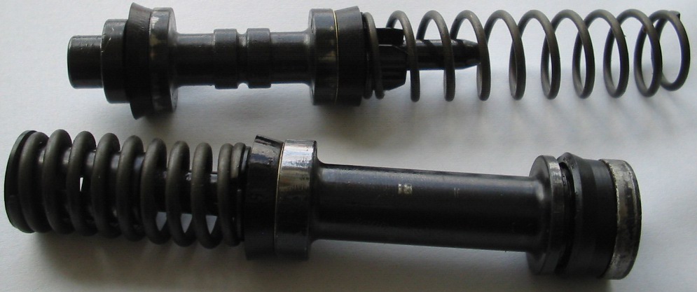

Auch kurios, ausgebaut Bremsflüssigkeit rein, an Betätigungsstange des Hauptbremszylinders drücken nur Druck an piston2/kolben2 , das ist der Bremskolben, der ganz innen sitzt im Hauptbremszylinder,

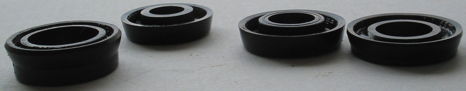

Bei der unteren Anschlussöffnung kommt nix raus. Hmmm eigentlich ja recht symmetrisch gebaut der Hauptbremszylinder, ja ja 4 verschiedene Dichtungen
verbaut, innen kleiner gebohrt als aussen, Innerste Kolbendichtung aussen beim Einsetzen des Kolbens dann komplett mit Spiel, wackel , wackel, staun...

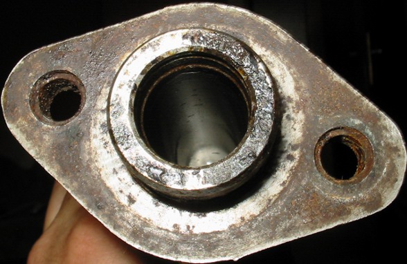

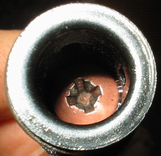

Riefen suchen im Hauptbremszylinder.
Dichtungen?
Marderfrass an Bremskolben vorhanden?
Single action piston seals oder double action piston seals
