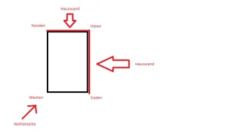

    Jetzt zu meiner Frage. Könnt ihr mir sagen was ich alles beachten muss und was ich vielleicht noch so machen kann damit er nicht komplett vergammelt in der Zeit in der er nicht bewegt wird? Wie kann ich ihn am besten Konservieren? Er wird in dieser Zeit unter einem Carport stehen mit 2 Geschlossenen seiten, die "geöffneten" Seiten gehen Richtung Südwesten was häufig auch die Wetterseite ist, also von dort kommt häufig der Regen. Sollte ich ihn am Besten Vorwärts oder Rückwärts einparken usw?
    Unten seht ihr noch eine kleine Zeichnung vielleicht ist es so besser zu verstehen.

  • Hallo, ich möchte nicht zynisch sein. ein nach der Wetterseite hin offenes Carport hat höchstens den Vorteil,das du zusehen kannst,wie der kleine wegrostet.versuche lieber einen günstigen Stellplatz in einer trockenen gut durchlüfteten Scheune zu bekommen. in Deiner Umgebung gibt es sicher die eine oder andere aufgegebene Landwirtschaft. die paar €,die du dafür investierst,machen sich später bei der Restauration bezahlt.

    Dann würde ich den Mini so nah wie möglich an die schützenden Wände stellen und von Westen einen Windschutz in welcher form auch immer aufstellen, damit das Auto so wenig Schlagwetter, wie möglich abbekommt. Eine Garage wäre natürlich vorzuziehen.
