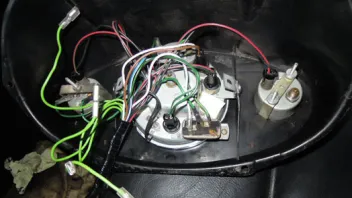

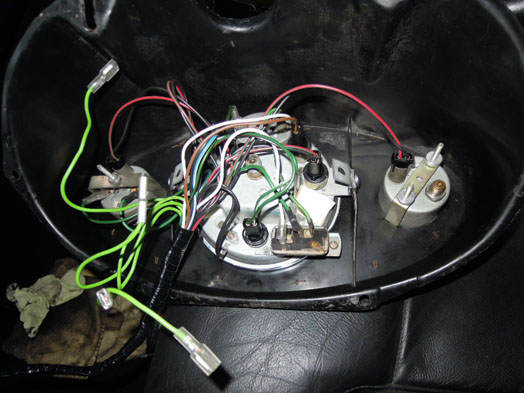

    Ich bin gerade dabei meinen Mayfair auf Tachoei umzubauen.
    Ich habe jetzt noch weiß/braun (Öldruckkontroll Leuchte?) und 4 hellgüne Kabel über.
    Kann mir jemand sagen wo die hin kommen?
    Kabelbaum ist mit Kunststoff Lampenfassungen.
    Danke im Voraus.

    und kurz vorm Einschlafen: Tachoei hat keine Öldruckkontrollleuchte. Ist Ladekontrollleuchte und ist eine isolierte Steckfassung. Die grünen Dinger sind zum Spannungskonstanter für Tankuhr( grün-schwarz???? ) und Wassertemperatur und Zündungsplus.Muss morgen mal nachschauen.

    Habe die weiße Leitung an den "B" Anschluss des Konstanters angeschlossen. Vom "I" Anschluss dann jeweils eine Leitung zur Tankuhr und zur Temperaturanzeige gelegt. Farbe: "grün" als internes Verbindungskabel.
    Ein Steckplatz (B) ist am Konstanter noch frei.
    Die vier Kabel des Kabelbaumes direkt am Tachoei sind hellgrün (!).

  • So, mit Turis Hilfe (Danke!) alles verkabelt und jetzt funktionieren Blinker, Tankuhr, Zündungsleuchte sowie Warnblinker.
    Allerdings kein Licht, nicht vorne nicht hinten, keine Instrumentenbeleuchtung und keine Fernlichtkontrollleuchte.
