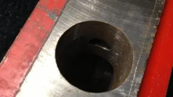

  • Hallo,
    ich habe noch eien Kopf im Keller liegen der lieder eien Loch im einem der Kanäle hat.
    Da ist unser Vorbesitzer woll etwas zu forsch an die Sache gegangen.
    Jetzt die Frage, ist der noch zu retten oder ist das Altmetall??
    Gruss
    Ulange

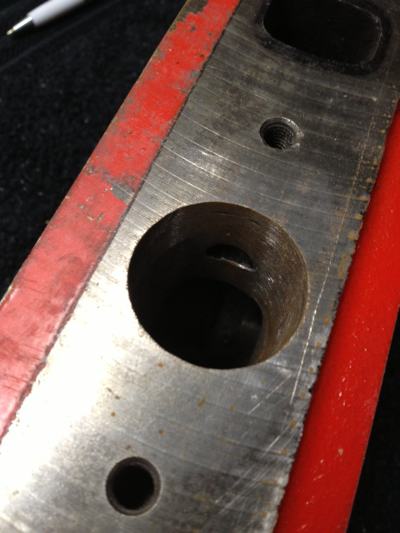

  • Hallo,
    Gruss
    Ulange
    Da hat der "Bohrer" nicht geprüft, wieviel Material bis zur Stößelbohrung da ist und einfach drauf los geschrubbt...:rolleyes:
    Habe es zwar noch nicht selbst gemacht, aber es gibt dafür eine Reparaturmethode, die in A-Serie Tuning-Handbüchern (z.B. die Vizard Bibel) beschrieben wird.
    Die betroffene Stößelbohrung wird geringfügig aufgebohrt und eine Hülse/Rohr mit dem originalen Bohrungsdurchmesser (Stößelstange muss ja wieder durch passen) eingepresst/geklebt.
    Die Hülse muss nur gegen Öl (drucklos) sowie Ansaugunterdruck abdichten ;)
