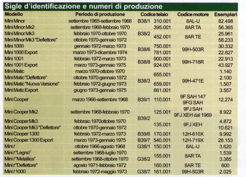

    Mein 74er Leyland-Innocenti B38/8 hat am Ende der im rechten Stehblech eingeschlagenen Fahrgestellnummer ein "M". Bislang bin ich immer davon ausgegangen, daß dieses "M" für "Milano" steht. In Cowley wurden ja wohl keine Innocentis gebaut. Wurde das "M" für mehrere Werke verwendet? Oder hatte Innocenti dafür einfach ein eigenes Schema?
    Schöne Grüße
    Dietrich

    innos sind in der hinsicht ein ungeschriebenes kapitel der mini historie...da gibt es nur ganz wenig material zur entschlüsselung von fahrzeugdaten.
    hier das einzige was ich dazu gefunden habe:
    Gruss Andy
