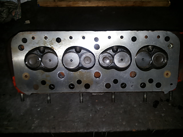

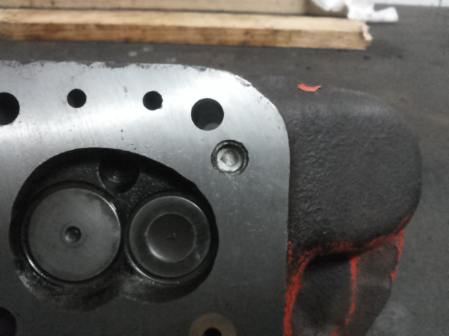

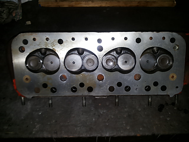

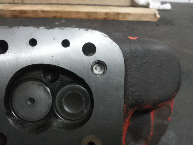

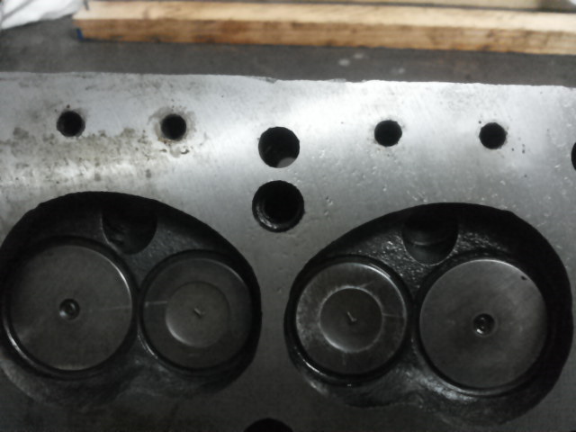

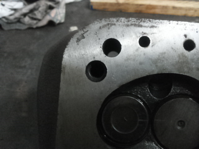

    Was sagt ihr zu den Bildern?

  • wenn da kein loch im block ist, genau dort wo die "froststopfen" sind, dann sollte die zylinderkopfdichtung das abdichten.
    ansonsten sind die stopfen da um genau definierte durchlässe zu gewährleisten, aber das war von modell zu modell verschieden.

  • Hi,
    das sind Messinstopfen, die Du da rausgepopelt hast. Nix "Froststopfen".
    Ich wüsste nicht, daß es die irgendwo als Ersatz zu bestellen gibt. Da müsste der Motoreninstandsetzer wohl etwas anfertigen. Kann sooo schwierig ja nicht sein.

  • Also bei mir waren da keine Messingstopfen drin.
    Heut nochmal mit meinem Händler gesprochen, jetzt bekomme ich wahrscheinlich auch diese Messingstopfen.
    Frag mich nur ob die vom Werk aus das so gemacht haben.
    Dank + Gruß
    Lennart
  • diese Stopfen sind ab Werk verbaut (1300er) und sollen einen besseren Kühlmitteldurchfluß durch den Kopf ermöglichen.
    einen hab ich hier auch noch rumliegen, original Rover verpackt :D
