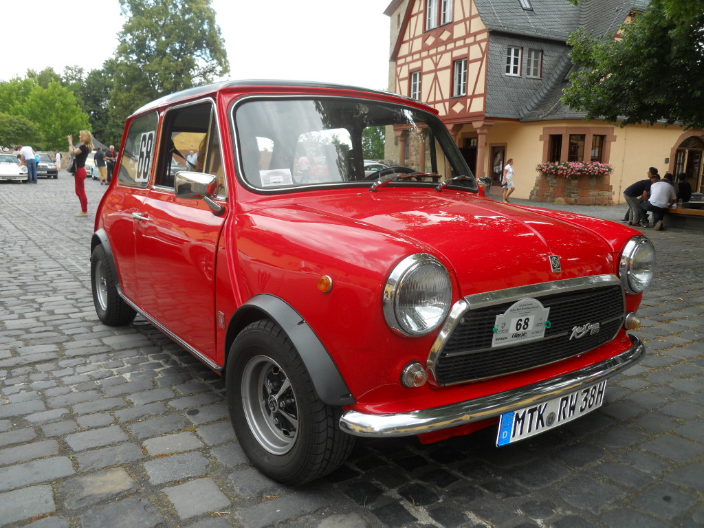

  • Dennoch habe ich eine Frage. Warum hast du denn die Wischer anderst herum, wie bei den Engländern montiert?
    die sind nicht andersrum montiert sondern generell bei innos so.
    bitte um korrektur falls ich falsch liege.

  • Die sind nicht nur auf der anderen Seite, die sind auch beide in den inneren Löchern montiert und liegen damit enger zusammen. Das war bei meinem IMA auch so.
    https://www.mini-forum.de/karosserie-13/…ombi-61703.html
    Dummerweise wischt das dann beim Linkslenker nicht wirklich bis zur A-Säule auf der Fahrerseite.

  • die sind nicht andersrum montiert sondern generell bei innos so.
    Da hat der Michael schon recht. Die Wischer stehen auf der falschen Seite in Endstellung.
    Genau, die sind anderst herum, als beim normalen Mini. Zudem hat das Windleitblech serienmäßig nur zwei Löcher und keine vier. Aber hier ist die Endstellung definiv auf der falschen Seite. Das sollte nämlich so aussehen, wie auf dem folgenden Bild. Mich interessiert einfach warum, bzw. was er anderst gemacht hat.:thumpsup:
  • Wie ich es auf dem einen Bild erkennen kann, hat er auch nur zwei Löcher im Windleitblech. Scheint, dass "nur" die Endstellungen umgebaut sind.
    Was ich schade finde, sind die Englischen Scheinwerfer, bei den Preisen für Italienisch aber verständlich.

  • Hallo,
    wenn ich es jetzt richtig begriffen habe, gibt es die verchromten Wischerarme in Rechtslenker- und Linkslenkerausführung. Die für Linkslenker sind nach rechts gekröpft und umgekehrt. Offensichtlich waren bei mir welche für Rechtslenkerausführung montiert. Habe mir jetzt welche bestellt, die nach rechts gekröpft sind und hoffe, dass dann alles passt. Außerdem wurde mein Teppichsatz vom allerfeinsten vom Sattler meines Vertrauens erneuert und das Mini Schildchen vorn, die Export Schildchen seitlich und eine Kennzeichen-Umrahmung in verchromter italienischer Ausführung wurden montiert. Ich werde hier in Kürze aktualisierte Fotos veröffentlichen.
    Ralf
  • Du musst dann aber auch die Amtriebe der Wischer unter dem Windleitblech umdrehen, sonst wischen die über die Haube. ;) Dann kann man das System auch nochmal schön fetten.
