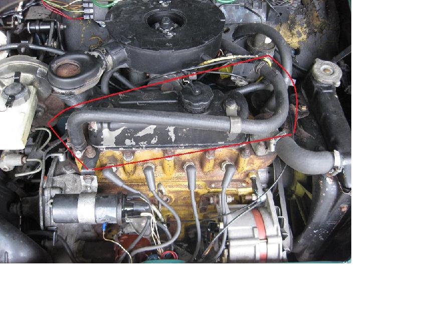

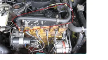

  • ...guggscht du mal da, der vor dem Ventildeckel quer verlaufende ist ein Heizungsschlauch, der vom Kühler zum Kopf ist in der Baugruppe (einmal anklicken) herauszulesen
    http://www.allbrit.de/etk.asp?flash=motorraum8992
    ich hoffe das hilft dir weiter, Bildl gibts halt noch keines......;)

  • jetzt hab ich den schlauch auch gefunden;)
    hab immer in der kategorie kühler geschaut, deswegen hab ich nix gefunden;)
    Ist auch "schwierig", diesen Heizungs-Formschlauch zu finden, da er nämlich leider nicht mehr lieferbar ist :headshk:
    Als Ersatz dient einfach Heizungsschlauch als Meterware mit einem Durchmesser von 5/8" bzw. 16mm ;)
